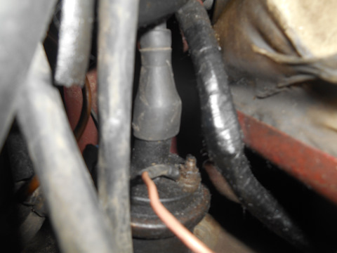

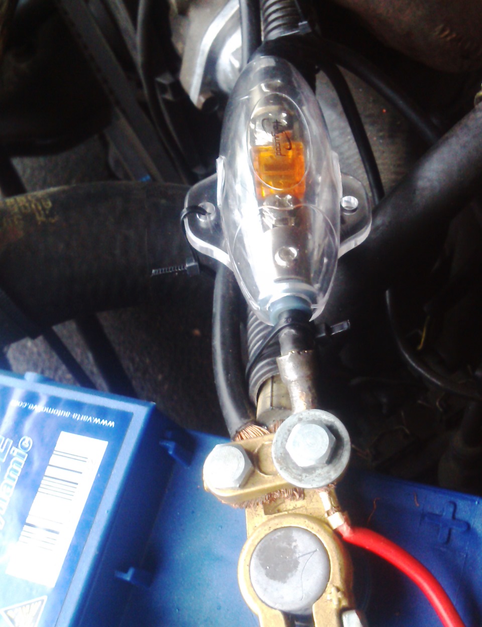

У нас +7 так что можно и установить предохранитель о котором писал тут
"Тонкий" черный генератор, толстый КГ-25 на стартер, 2 черный через предохранитель вся электроника в машине, красный на вентилятор (через свой предохранитель)

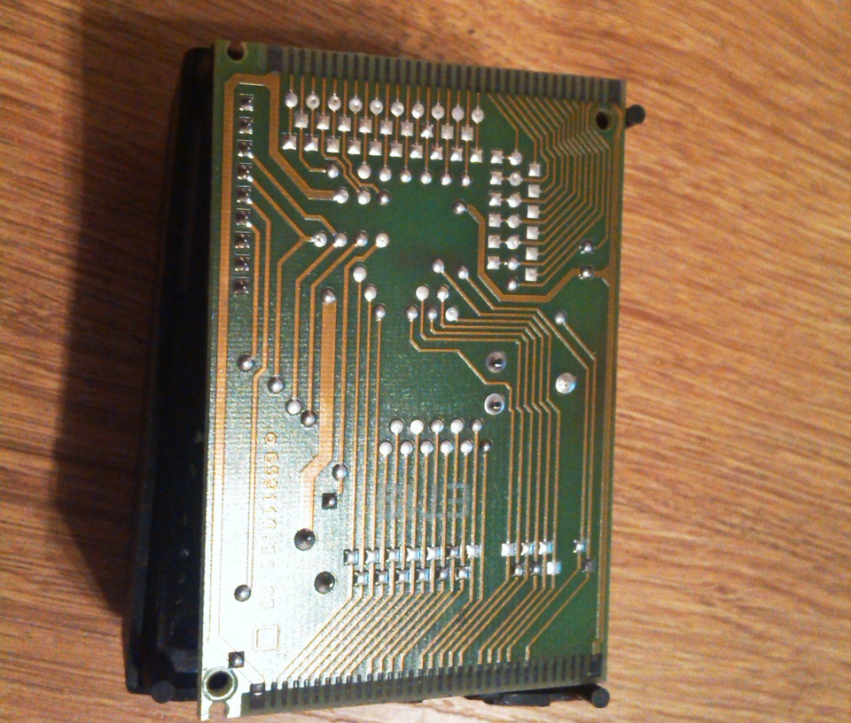

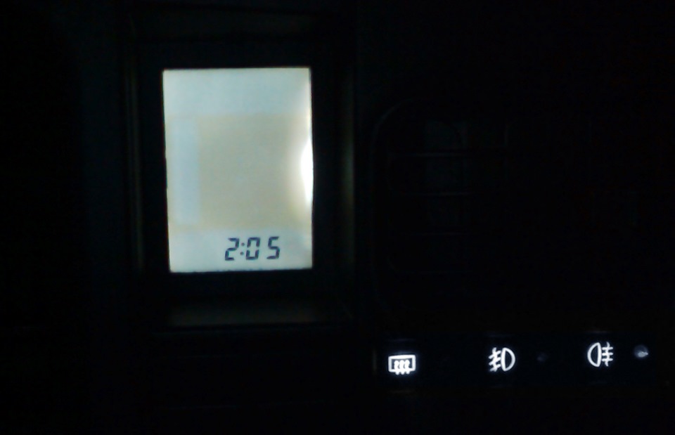

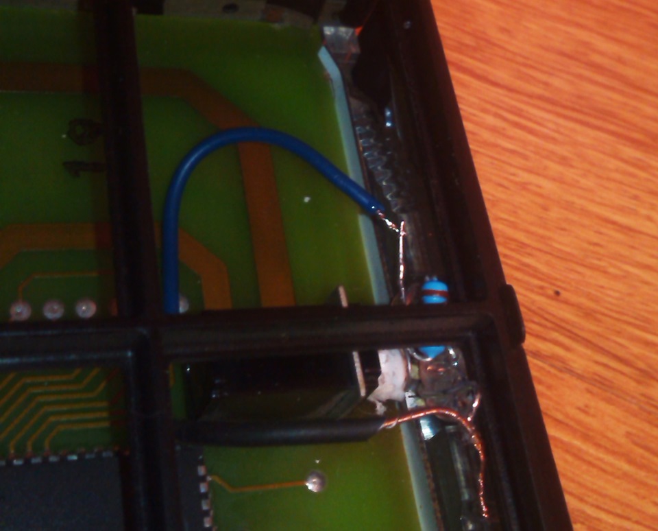

Так же пересветил БК
Разобрал ради интереса сам экран)
так же стер старые надписи на БК в этом помогает лезвие и спирт)

Ну надо продолжение 100%
будет) если себе будешь подсвечивать бк, наверное лучше будет использовать цветные диоды
А почему цветные? Что бы отделить от общего фона показатели?

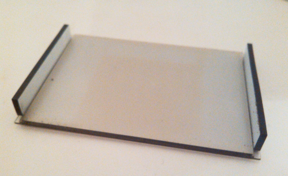

если делать белыми получается и не белый и не голубой а что то среднее, хотя если пленка на экране в хор состоянии может что то и получится

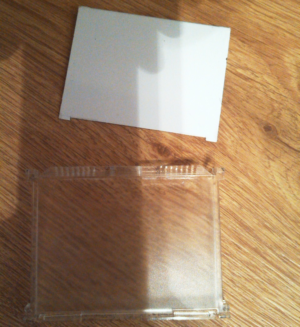

с этим понятно, я думал пленку от ЖК монитора взять, и диоды должны выдать через нее белый!
ну это да если заменить поляризатор то можно любой цвет сделать
вот так и думал! Но цвет менять не буду, белым будет он!
расскажешь потом где покупал пленку
у меня экран есть не рабочий, с него отдеру аккуратно!
потом уже тяжело его назад приклеить
ну кипящий чайник, паром ее и должна сняться хорошо и клеевая основа должна остаться! (я так думаю, но не уверен)
насчет клея не уверен
ну больше вариантов нет у меня
можно купить новую пленку знаю что китайцы продают надо найти кто продает на украине
ну даже есть рем комплекты телефонов, можна подобрать по размеру
