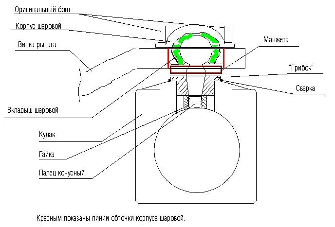

По просьбам трудящихся выкладываю эскиз шаровых, который отдавал токарю, общую схему на примере 08-х шаровых и фотки реального воплощения. Использованы шаровые фирмы GMB каталожный № 0105-0130. Можно в любом автомагазине спросить аналоги. Цена вопроса: 1000 руб за шаровые (250 руб/шт) + 1000 токарю + 80 руб манжетки. Сборка заняла времени около 2 часов. Возня только в пальце отверстие под шплинт пересверливать — станка нет.
Проблема у токаря может возникнуть только с оснасткой: российские конусные развертки с требуемой конусностью — редкость. Нужна 1:8, а наши в большинстве 1:10.
Мой токарь заказывал у инструментальщика калибр. В итоге, при сборке, все сошлось "тики-в-тики" :))
Еще, многие сомневаются в возможности сварки по ковкому чугуну. Я варил полуавтоматом, сплошным швом — варится нормально, хотя и брызгает, горит немного

Доброго здравия Александр! Рассматривал поподробнее твою воплощённую идею . У меня вопросы к тебе? Обойму с сальником запрессовывал в рычаг?А размер D 30 мм L 8,5 мм с натягом? Меня интересует герметичность сопрягаемых деталей — шаровая и обойма, так как стенки обоймы в этом месте 1 мм. При посадке может деформироваться а со временем опустится и будет тереться о монтажную втулку. При шприцевании давлением выдавит сальник. Поделись пожалуйста процессом сборки и своими наблюдениями в процессе эксплуатации. Заранее благодарен !
Привет. Натяги и зазоры посадок доверил опытному токарю. Дал ему эскиз, букварь по Луазу, где есть натяги шкворней-втулок и объяснил "на пальцах" что мне нужно — остальное он решал сам.
Обойма с натягом налезла на саму шаровую, в нее запрессовалась манжетка — получился готовый к установке узел. При посадке в рычаг обойма входила с небольшим натягом, легкими ударами молоточка. А уже тело шаровой просаживал болтами через крышку, так же как родной шкворень
Доброго здравия Александр! Какой пробег с GMB шаровыми и условия эксплуатации. Смущает диметр у основания шара. И ещё при запрессовки шаровых как регулировал (натяг) чтоб не создать из начально нагрузку в шаровых, это будет влиять на срок службы.
Привет. Пробег невелик, ок.1,5 т.км. БОльшая часть по тайге. Натяг не регулировал, исходил из размеров кулака и вилки, под них вычерчен эскиз. Немного переживал, что будет "подкусывать", но все сошлось. А в предыдущей версии, с 08 шаровыми пришлось немного доразвернуть конуса ручной разверткой, уже по месту
Приятно видеть технически правильное решенье. С шариками нужны стяжки а здесь 2 в одном.
1. Нет, неразборная. По наружному размеру ее диаметр больше диаметра шкворня (и посадочного места в вилке) на 1мм или меньше. Т.е. обточка на ее свойства не повлияла
2. У ваза и других отечественных пальцев конусность 1:10, у GMB 1:8
3. С вазовскими сложно, нужно перебирать, пробовать обтачивать — дорого и долго. А толщины стенок у разных производителей разные.
4. Обойма точится как нравится, по месту и под размер манжеты.
5. Манжета любая подходящая. Я выбрал 27/13/7

— 1. Шаровая от GMB она разборная? Или после проточки она развалилась и так красиво по частям легла на стол?
В рунете я не нашёл её фото и аналог. А уже хочется поставить, хоть что нибудь. (От Волги шкворня не получилось поставить. Очень тонкая стенка у втулки в кулаке получается. Мнётся при монтаже. )
— 2. Ты ставил от Хонды или это ВАЗовский размер.
Вазовские пальца -там конусность какая 1:8 или 1:10
-3. т.е. если взять от восьмёрки шаровую, ту что первая попадётся в магазине — она подойдёт или нужно всё-таки тщательно подходить к выбору, по конструктивным особенностям шаровой.
В нашем сельпо ничего этого нет и измерить нельзя. Потому инфу надо заранее. :=)))
-4. Обойма: её тоже надо точить? На рисунке не чётко размер диаметра внутренней стенки (обеих внутренних стенок).
-5. Манжета входит в комплект? Или подбирать надо, точить ?

Шаровая из задней подвески Хонды Аккорд. Чертеж выше, одень очки :)
