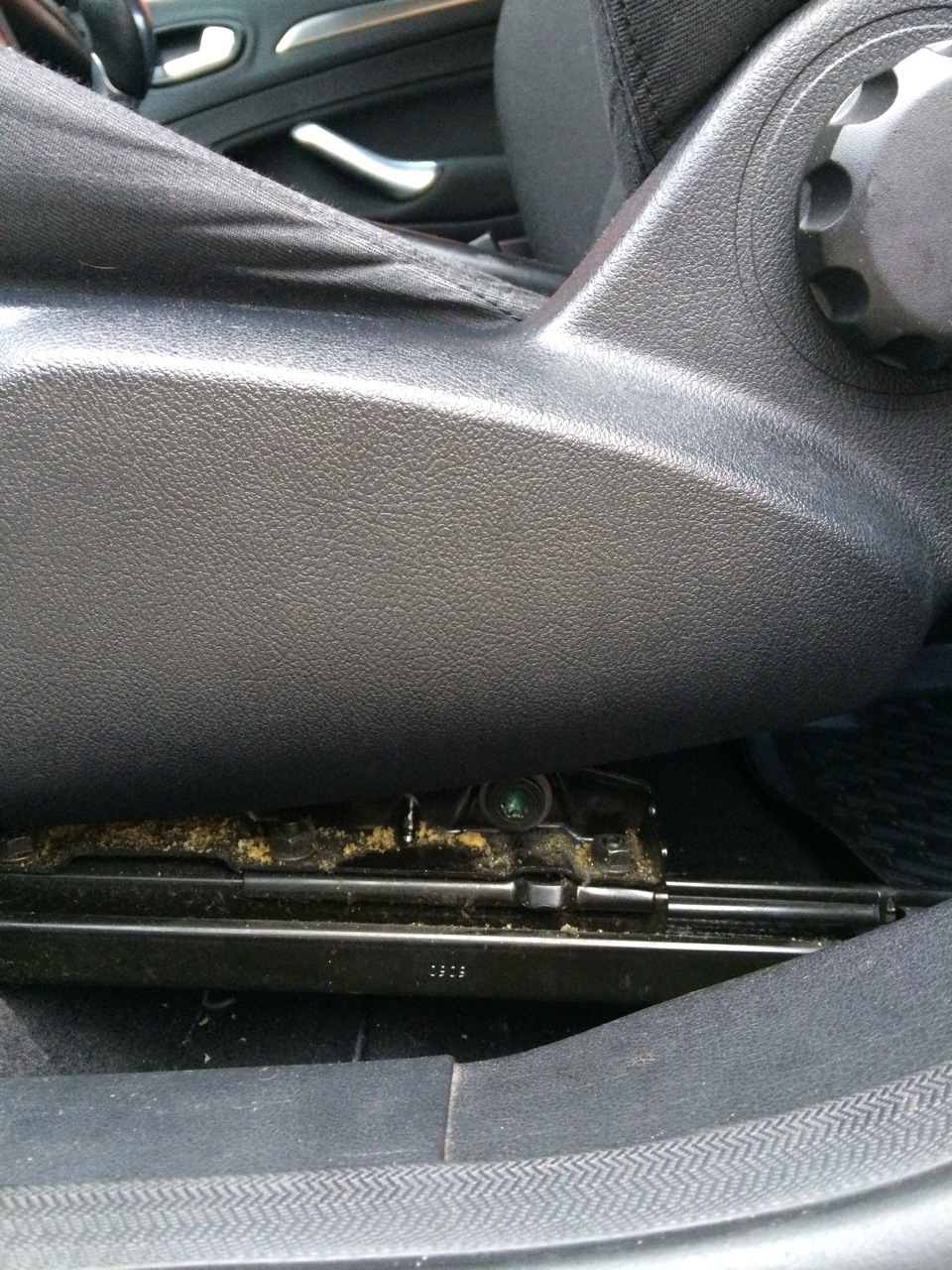

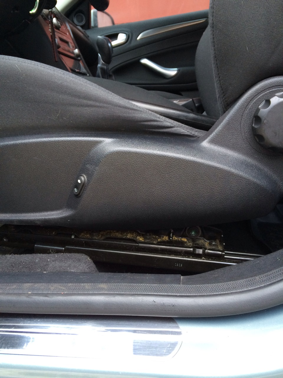

Пару дней назад стал замечать что чтото с сидушкой не так…В пробках какое то покачивание.Полез разбираться, поначалу так и не понял изза чего проблема((Полез на форум, тема есть про люфт…На гарантийных машинах людям меняют салазки всборе, тк мой моня уже давно не гарантийный эт не мой случай(((На форуме пишут про какой то болт и шайбу.Так оно и есть!Итак у кого такой трабл делаем так:
Поднимаем сидушку в самое верхнее положение, придвигаем в упор к рулю.В районе задней спинки видим болт под звездочку.Размер ее какой то большой у меня такого в наборах не оаазалось((Взял большой шестигранник и орудовал им.Откручиваем этот болт, под ним видим "шайбу"из какого она метала я хз, но не толще фольги!Пробовал болт подкрутить получилось но люфт полностью не ушел.Берем и выдираем старую шайбу из фольги, ищем новую хорошую шайбу, чтоб налезла на наш болт…и вкручачиваем ее на место!Хорошенько закручиваем и вуаля имеем сидушку без люфта!
Может кому пригодятся, рад помочь;)
Необходимый инструмент:
-"Г" образный ТОРХ50, либо как вариант длинная и широкая плоская отвертка.
-Шайба с диаметром центрального отверстия 14 мм
Крутить до упора!, иначе будет болтаться(
Всем добра!

Не понял, как ты поставил шайбу? Отверстие в салазках 14 мм, безрезьбовая часть на болте тоже 14.
Куда шайба то?
По идее проставка должна быть между дыркой в салазках и безрезбовой частью болта.
Шайба притягивается и встает в распор в салазках.Тем самым болт не скачет.Тем самым убирается болтанка.Попробуй между поставить, может сработает.
