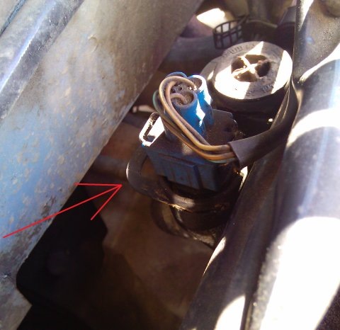

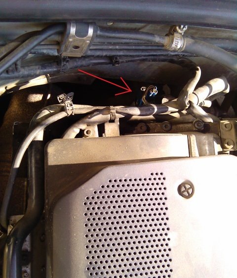

Но почему-то открывать капот и ковыряться с ключами и инструментом мне не лень. Находим датчик температуры охлаждающей жидкости (ДТОЖ) между перегородкой и двигателем (т.е. смотрим с #опы двигателя), расположился он на патрубке ОЖ.
В общем снял я клемму с него а там все в охлаждайке — вот и причина некорректного отображения температуры.

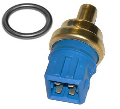

Залез на интернет магазин и стал выбирать…

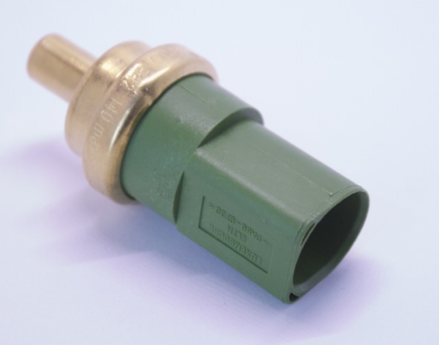

у меня стоял VAG 059 919 501, аналогичный стоит 1000 руб., есть еще 059 919 501А — дешевле в два раза, тоже VAG, но он не подходит. Сейчас покажу почему…
вот что вам надо:
этот дешевле, но.
Сразу покупайте уплотнительное резиновое кольцо, стоит копейки, точнее 4 рубля (SWAG).

у меня на APU как раз зелененький стоит 059 919 501А.

У меня тоже зеленый) И флянец с одной дыркой, а не двумя как на фото)
