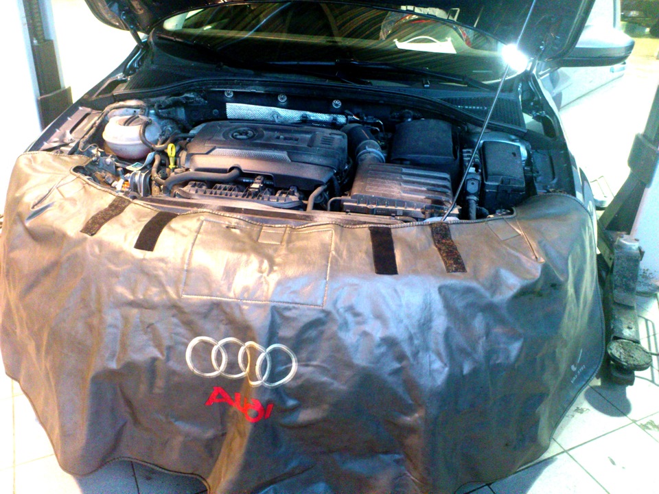

Он уже стоял чистенький, в защитных чехлах и в специальной накидке на подкапотное пространство с четырьмя кольцами))) видимо как бы намекая, что есть куда расти)).

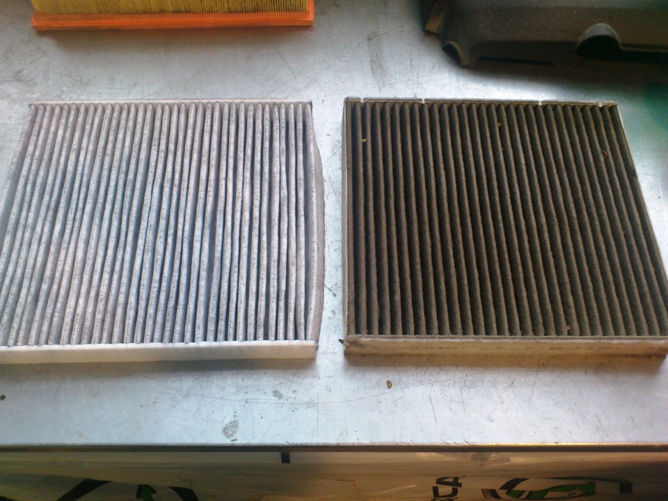

Так как мне своими глазами хотелось пощупать в каком состоянии у меня фильтры и свечи, то обговорив заранее этот вопрос, меня пригласили на посмотреть. Смотрите сами:
Делаем выводы: фильтры, особенно салонный, на 15000 км. менять надо обязательно. При замене масла на 22500 км. обязательно проверю его состояние. Дышать пылью не хочу.

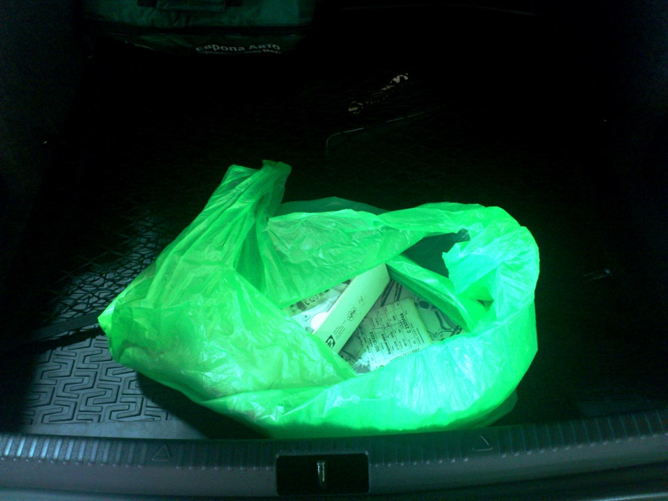

В багажнике лежали замененный запасные части, которые я попросила все-таки выкинуть у них, а не возить их в багажнике, так как конечно забыла бы про то, что они у меня там лежат)
Мне были продемонстрированы все выполненные работы, замененные запасные части, предоставлен протокол диагностики электронных систем и АКБ.
