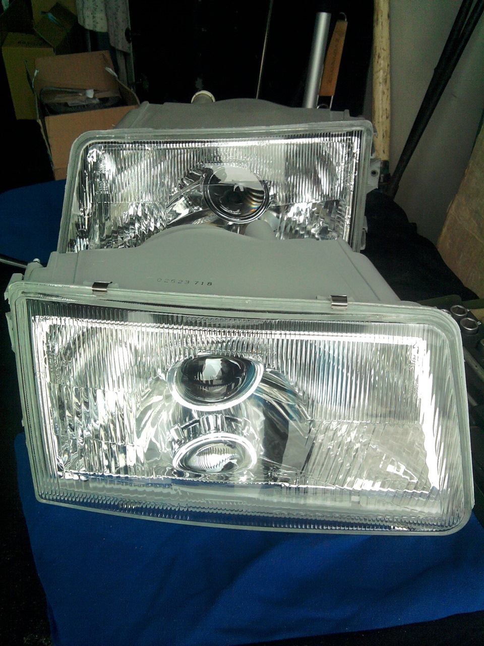

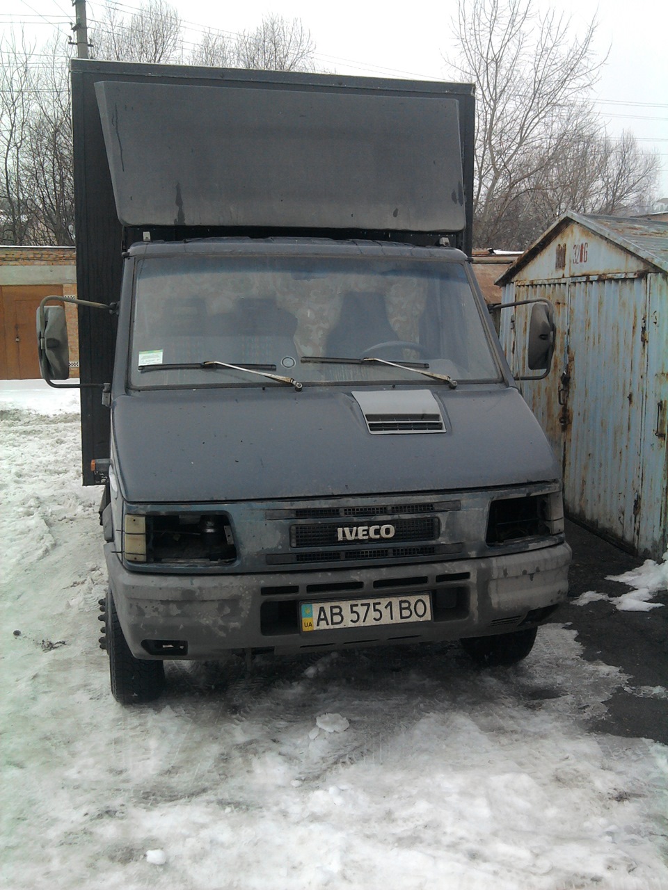

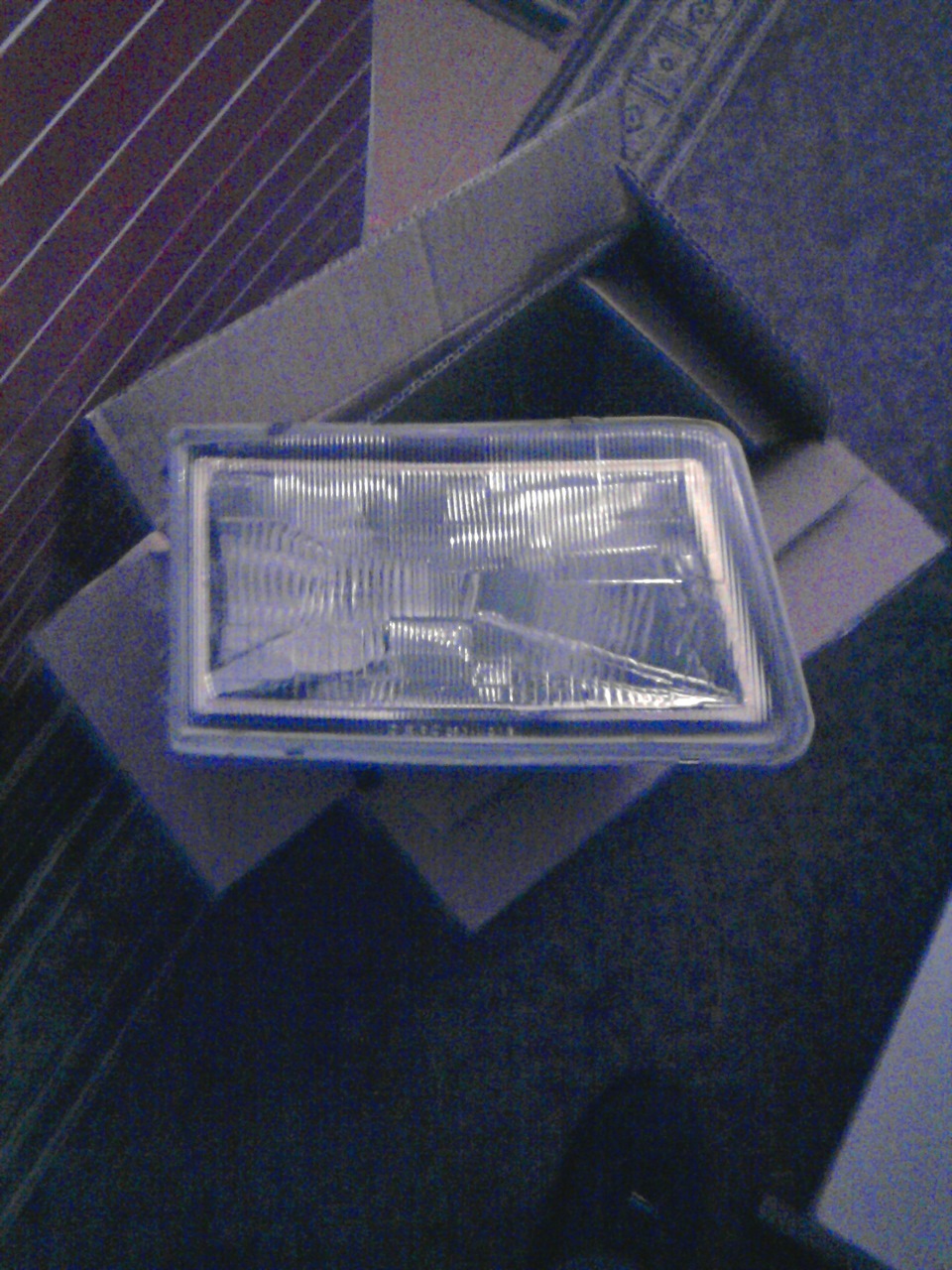

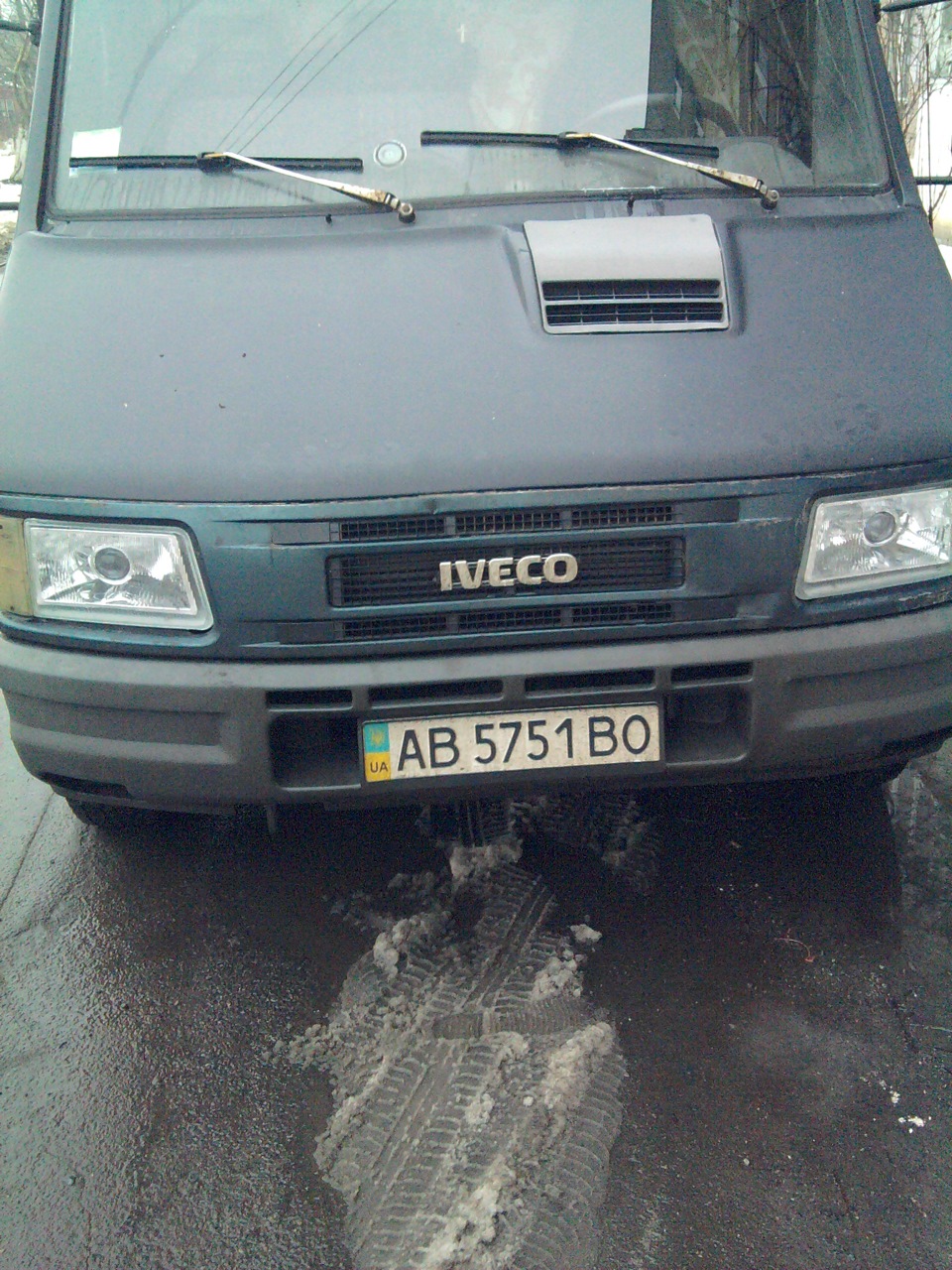

Итак закончили устанавливать в оптику линзы. Правда не без трудностей, а именно пришлось менять пасажирскую фару (куплена Депо) так как та была в состоянии заглушки а не фары, свою функцию выполняла на уровне фонарика не взирая на хорошие лампочки Осрам. Теперь уже следующим этапом будет установка ПТФ в родные места и замена указателей поворотов. Поставил ксенон 4300К отличный свет. Машина немного преобразилась и очень отлично отреагировала на подарочки)
Немного фото процеса:

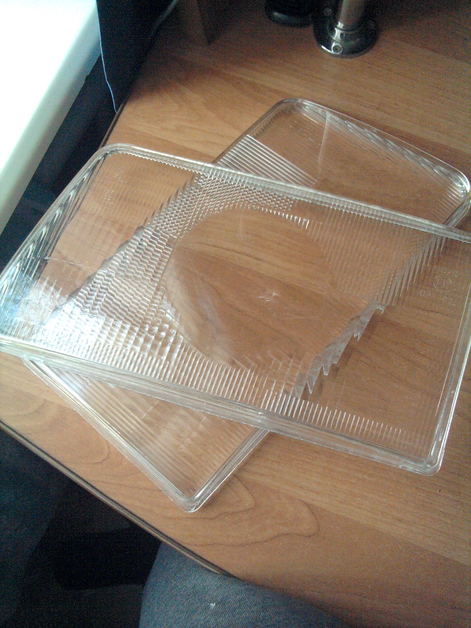

Фото стекол с убраным рефлением на стекле фары под линзу
новая фара

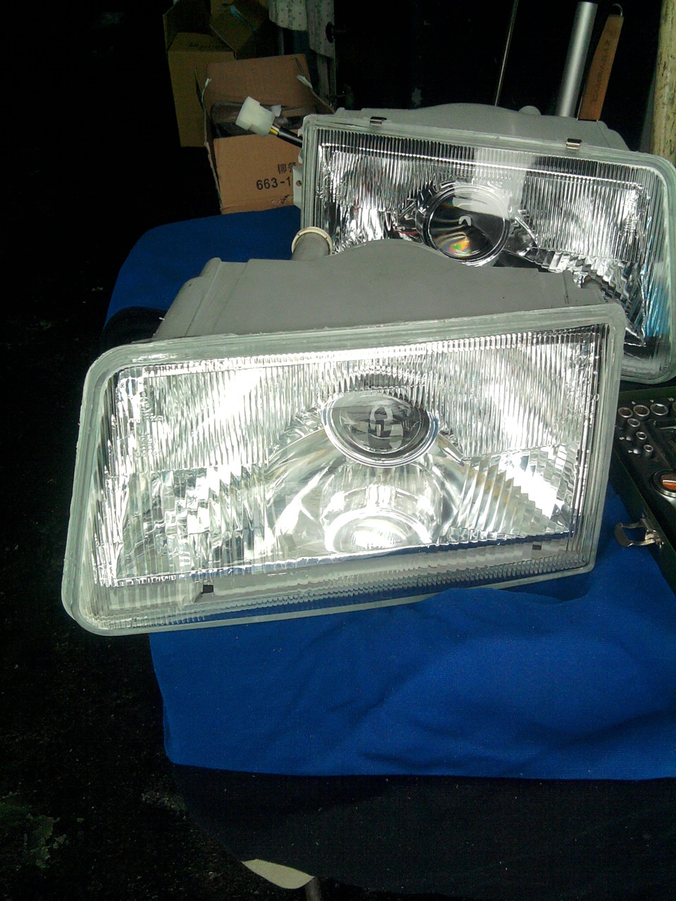

а это уже красавицы готовы к установке, перебранная оригинальная фара которая стояла еще по сей день с завода и даже не распаковывалась и новая фара
до установки
после ))
ну и для полного феншуя была проведена регулировка фар на стенде

Какие линзы использовались марка, стандарт, размер?
Добрый день! Можно по подробнее, что
получилось в итоге с головным светом, как
светит (фото, если можно), какие детали
использовались (конкретно номер, модель), где купить?
Добрый. Свет стал такой как положено, по словам настройщиков на АТЛ светят лучше чем на новых Европейцах. Использовались линзы с електро шторкой, ксенон Show-Me, стекла покупались новыми, полировались под линзу, одна фара новая депо, вторая заводская. Номеров каталожных нет .
Восколько обошлось это удовольствие? Я так понял стекла стоковые, их полировали под заказ (убирали рефленку). Я живу в Донецке, можно ли им сделать заказ на полировку и реставрацию оптики, ну и вставку линзы, если это не хитрое дело можно попробовать самому врезать.
Красотень!)
Доброго дня.Подскажи пожалуйста католожный номер по DEPO.И не понятно как ты линзу в фару вживил.Если можно описание с фото.
663-1101Е если это этот номер — а линзы мне ставили люди которые этим занимаються

Кстати как китайская фара по качеству?
по сравнению с оригинальной особой разницы не заметил, Депо тайвань, и я и раньше их продукцию в виде оптики устанавливал на автомобили — достаточно добротные фары
Ну она деле ко уже не Тайвань, а Китай, по всем сайта ми все производители смело говорят что это 100 китай.
на коробке все указатели места производителя Тайвань. Ну єто роли не играет — качеством я доволен
Ну это понятно производитель то Тайвань, а по факту Китай но мне тоже как то посрать. Просто когда себе фару искал деповская 4600 была, а магнетти марели 5300. Почитав отзовы о деппо вычитал, что не особо светят и потеют.
тут такой вариант что у тебя машина, кузов по новей, вот может и за те и пишут что не то, через время если будет интересно задаш мне еще раз єтот вопрос дам ответ по ним
Да не там не именно про Ивековские фары, а про всю продукцию к разным авто.
Как убирал релиеф?
