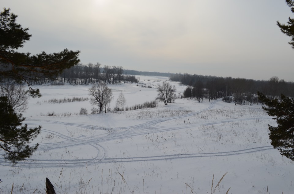

Всем привет! Вот и настал этот знаменательный день. В субботу вечером решиль с товарищасми встретится, поговорить, выпить чаю и заодним протестить мой люстер. С утра я взял собаку, прыгнул на лыжики и пробежался десяточку км чтоб запечатлеть место фотосьемки в светлое время суток.
Отлично прогулялся, хоть и было немного прохладно.

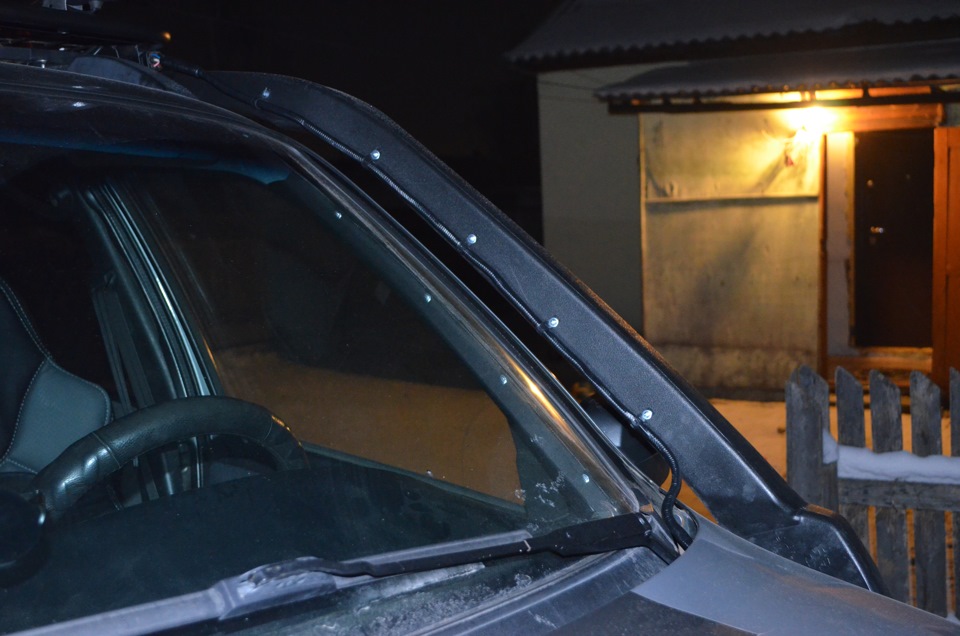

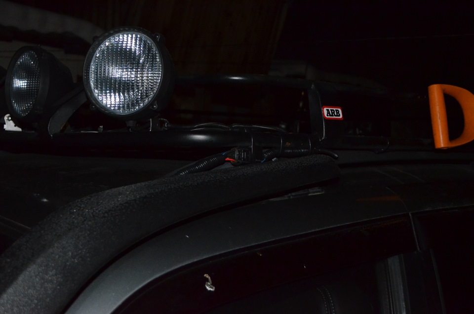

Итак:Проводку тянули на СТО. Сам хозяин матерый джиппер и сам занимается подготовкой внедорожников. Думаю для них данная процедура не в новинку. Проводкупо багажнику вели в гофре, гофру в свою очередь крепиль хомутами
Вниз от багажника сделали по шнорхелю. Ваще там можно было сделать по резинке двери, но в принципе меня устраивает и так. Довольно таки эстетично выглядит.
Для снятие экспедиционника с машины сделали штеккер. Чтоб не резать проводку. Тупо отцепляем разьем и можно скинуть багажник со всем навесным.

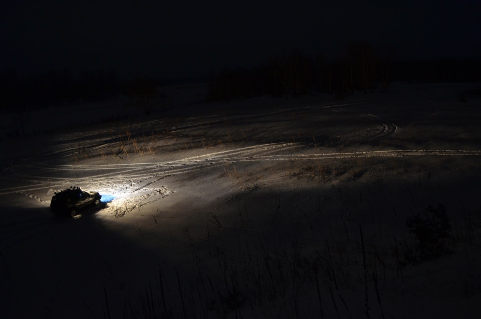

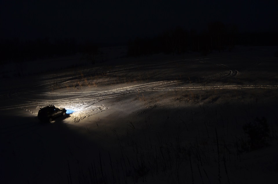

И вот настал час "Х" (икс) Я долго пытался настроить свой фотик. и скажу откровенно у меня нихрена не получилось. В реалии все равно маленько не так. Но площадь освещения понять можно.
Ну вот как то так… Честно говоря, ожидал немного не такого результата. Ваще думал щас сам пофотаю, а потом позову нормального фотографа и он все в красках изобразит. А щас даже звать никого не буду.
Фары отстроил так, чтоб засветка была равномерной. Боковые фронтальные пришлось сильно разворачивать по бокам. Но по другому никак. Смотрится конечно красивее когда все 4 вперед смотрят, но пусть так останется. Мне уже вопросы задают:- А это чо специально так у тебя фары в бок завернуты?

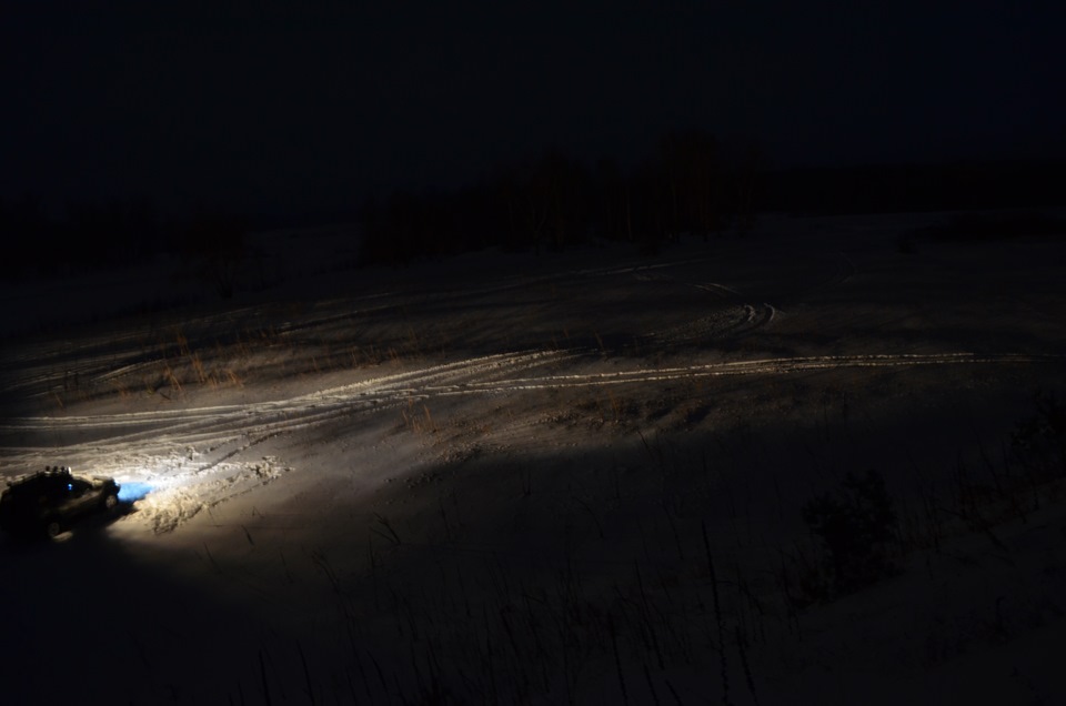

Смотрится примерно так
Еще о неприятном. Есть засветка на капот и на стекло. Пробовал прикрывать нижнюю часть фары перчаткой. при перекрытии на 1,5-2 см засветка прекращается. В ближайшее время заклею нафиг черной пленкой оракаловской. Думаю победю этот недуг.
Очень остался доволен задним светом. Он чуток по слабее светит чем фронт, но теперь ездить ночью, задом, шиииипко здорово! Видать все просто изумительно. Но опять же буду дорабатывать кронштейн. Надо сильнее разводить по сторонам чтоб было большее пятно засветки.
Так же остался ООООчень доволен работой противотуманных фар. Охрененно широкий узкий луч. Херачит от обочины- до обочины. Вырубаю туманки, еду с ближним светом, кажется ваще как я ездил раньше без него. Кароче кайфуля прям аще…

Здравствуйте. Понимаю, что вопрос, скорее всего, уже не актуален. Пост старенький, машина у Вас уже в бывших, и, тем не менее, может припомните, как саморезы в шноркеле сидели, не разболтались со временем?
Здравствуйте, нет, все отлично было! Все крепко держалось!

А где разъёмы герметичные брал? у себя в городе не нашёл((( не знаю что делать теперь
вот ты как провёл проводку…а я голову ломаю)))) я хотел в пространство между кузовом и аркой двери, там места предостаточно, но вверху тесновато, может или провода протереться или ЛКП протрёться на двери ))) спасибо за идею)))
Тоже интересно по поводу проводки как проводил если можно опиши

Что у тебя за багажник и как крепится к рейлингам?
Багажник самодельный, с закосом под аэрби)))Крепится к рейлингам креплениями от поперечин которые шли с рейлингами. поперечины от рейлингов и поперечины на багажнике одинакового размера.
Фото можешь сделать крупным планом крепления на рейлингах и фото самого багажника.
лехко! завтра сфотаю, главное не забыть!
