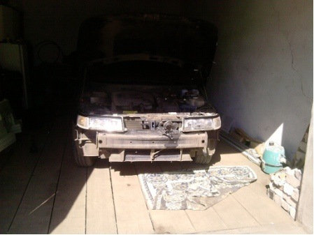

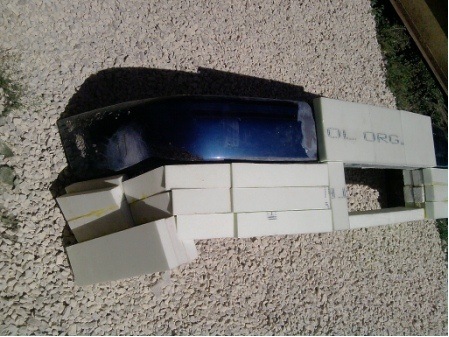

Для начала бампер естественно сняли и выпилили уже не нужные части, места приклеивания пенополистирола были зачищены грубым абразивом Р40 и обезжирены. Пенополистирол покупался в строительном магазине с размерами 1.5 на 2 метра, на весь бампер понадобилось 4 листа при толщине листа примерно 4 см. Клеить пенополистирол можно только на клей момент для дерева, другие клеи просто разъедали или вообще не клеили, например жидкие гвозди даже вообще не склеивали поверхность ни к бамперу, не между собой.

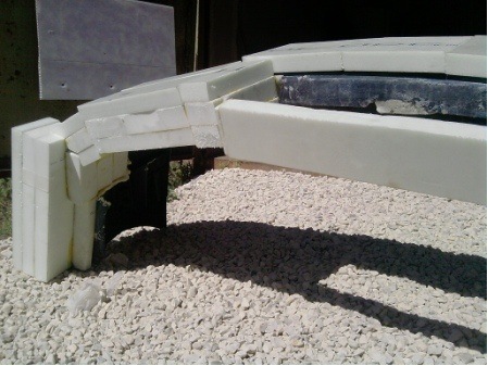

Вот так вот изо дня вдень каждый вечер после и того трудного рабочего дня не большими слоями происходило приклеивание бампера и придание нужной формы. Между каждым слоем давали выдержку до следующего вечера. Агдезия склеивания оказалось просто на все 100% при обрезке клей приходилось резать с наибольшими усилиями чем сам пенополистирол.
Как видно на фото клеить и приходилось маленькими кусочками и со всеми заботами на придание нужного объема ушло 15 вечерних дней. Чем дальше шло дело тем естественно по быстрее хотелось поставить посмотреть то что получается.

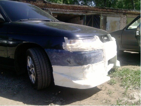

Но самая тяжелая работа была еще впереди – придание симметрии оказалось не таким уж и простым как казалось на первый взгляд. Абразивом Р 80 началась обработка пенополистирола, конечно после грубой обрезки канцелярским ножом. Пенополистирол хоть и обрабатывался не трудно но на весь процесс ушло 5 дней. С большим трудом довались сами оконные проемы, на них тратилась значительная часть времени. Придание формы заданного дизайна с картинки давалось с трудом, опыт приобретался в процессе самой работы.
После первоначальной обработки бампер навесили и все полости и реснички передних фар были залиты строительной пеной. Так базовая подготовка закончилась Сергей решил сделать пробный заезд по городу. И уже при выезде с гаража довольно сильно ударился о камень возле ворот. Не чего даже не треснуло просто прорезало пенополистирол и все. Клей вновь оправдал себя на все 100% чего в принципе и ожидали. Клиренс бампера выбрали самый оптимальный он стоял в придела от 16 – 14см.
Началась стадия обработки строительной пены, кстати пену можно применять практически любую просто желательно чтобы в ней было по больше пор. Это занятие оказалось еще более нудным и терпеливым, дело в том что при ее обработке нужно применять очень маленькое усилие на саму колодку с наждачной бумагой (Р80) иначе она начинает крошится и высыпаться. Сразу возникло очень много вопросов как люди практикуют тюнингованые бампера полностью отлитые из строительной пены? Но процесс не умолимо шел вперед и бампер был готов к стекло волоконным работам.

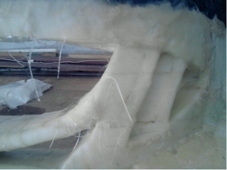

Закупили именно беглого стекло волокна так как с ним работать на много проще, взяли 8 квадратных метров. Для удобства работы волокно порезали на небольшие квадраты, чтобы удобней задавать нужные формы. Стекловолокно пропитывали эпоксидным клеем, купленный в строительном магазине, на весь бампер ушло 20 флаконов. Бампер проклеивали на 4 слоя по подходу за раз в 2 слоя. Низ бампера решили сделать более удароустойчивым и наклеили 8 слоев. Каждый слой пропитывали как мокрую бумагу кисточкой которых ушло кстати тоже несколько штук. На стекловолокно ушло еще 5 дней.

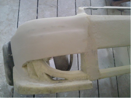

После предварительной зачистки грубым абразивом Р 40 где убирались не приклеенные нитки и выпуклости начались шпаклевочные работы. Предварительно закупили шпатлевки со стекловолокном 4кг, и 8кг шпатлевки для пластика. Тереть шпаклевку оказалось не очень приятным делом – много пыли и труда затрат. На помощь пришлось позвать своего друга он знал как правильно и без ошибок подготовить бампер к покраске, продолжение работы было продолжено уже вдвоем. Но в основном вся нагрузка оказалось все таки на нем, у него просто оказался не заменимый опыт – просто глаз алмаз, он когда-то занимался этим делом, и лишний раз подтвердил что мышечную память забыть нельзя. От себя скажу что шпаклевочный процесс довольно не простой и трудоемкий. Работа кипела 5 дней потратили все силы, всю шпатлевку, всю наждачную бумагу, и все деньги! До идеального состояния не дотянули совсем не много. Начали понижать зернистость абразивов и грунтовать бампер.

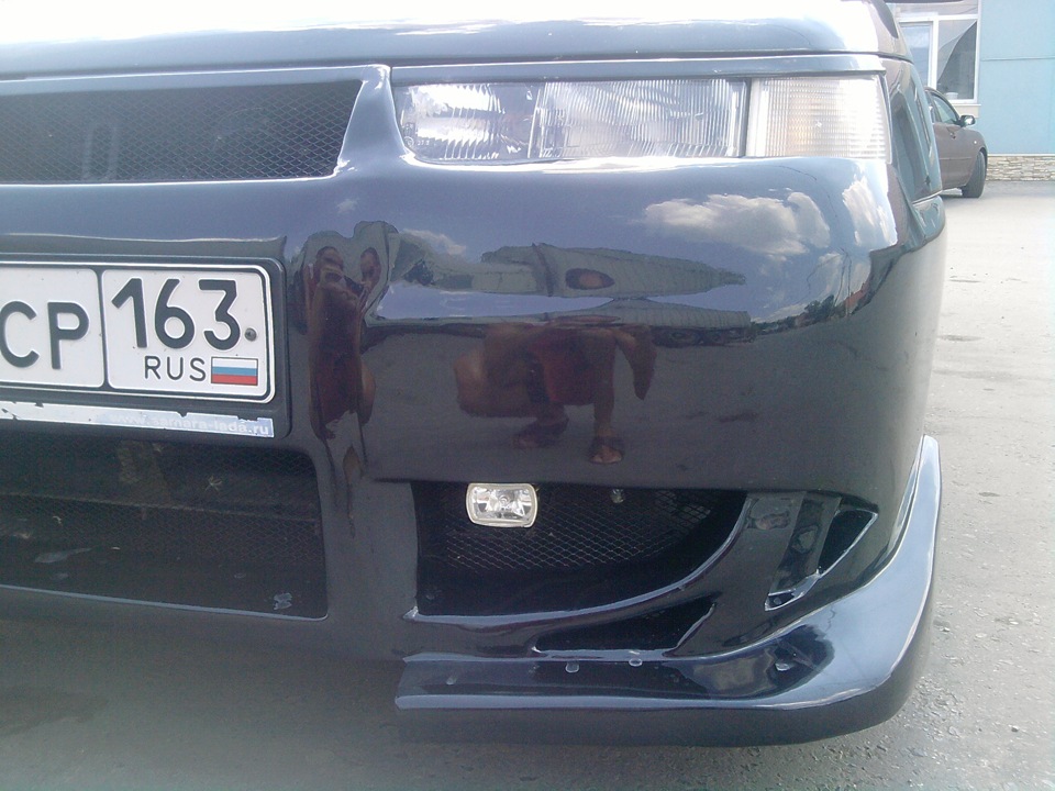

Так как машина была черной чтоб не заморачиватся в дальнейшем от будущих царапин купили черный 2К акриловый грунт. Грунтовали несколько раз залили все мелкие поры. Кое где если честно остались недочеты но для первого раза довольно не плохо.
Покрасили в специализированном авто сервисе, на бампер подобрали краску 500гр и залили в 3 слоя лаком DuPont.
Результат на лицо. В заключении хочется сказать и выразить благодарность Сергею за предоставленный материал и сотрудничество.»
