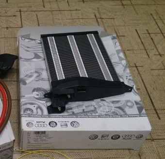

Сильные морозы в Москве уже отступили, но это не повод отказываться от доработок по быстрому прогреву салона :). На йети с двигателями 1.2 данный девайс идёт с завода, остальным двигателям он не положен, а зря. На днях был куплен и установлен РТС умный (1K0 963 235 E), с комплектом для установки.
Устанавливали добрые люди с йети-клуба, по времени заняло около 2 часов :)
Впечатления:
До установки, на стоящей машине, в мороз можно было очень долго ждать пока пойдёт тёплый воздух из воздвуховодов (15-20 минут), сейчас уже спустя 1 минуту идёт тёплый, а спустя 3-4 минуты горячий воздух :) Лобовое стекло от ледяной корки оттаивает моментально, не нужно работать скребком, лить размораживатель или ждать, 2-3 минуты и можно ехать.
Теперь поездки даже на короткие расстояния проходят в тепле и комфорте, рекуомендую всем! :)

как правильно эта дуйка называетса? мне такое пойдет?
"Элемент нагревательный дополнительного электроподогрева воздуха", на суперб не слышал чтоб ставили, но точно не скажу.

у меня тоже стоит, но теплый воздух начинает дуть на 3 -й минуте, это норм?
Думаю да, в любом случае это быстро :)

Где взять за эти деньги и во сколько обошлась установка?
Спасибо, на форуме club-yeti.ru, ник человека ReD1iNE :)
11500 ртс, 4тыс установка.
