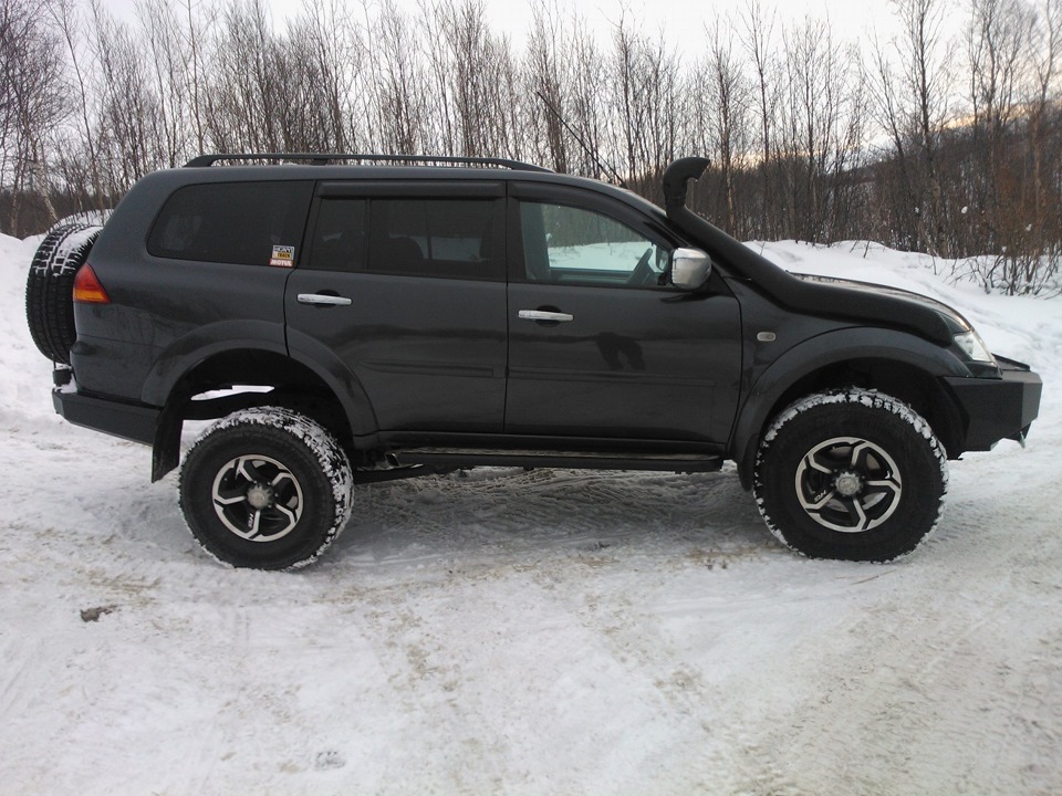

Всем привет)
Ну вот… теперь и я в железе *по кругу*.
Бампер от Саши МШУ. Про его продукцию рассказано достаточно, поэтому много букаф не будет)
Остались кое-какие мероприятия по доводке подкрылков, подключение лепётки- об этом немного позже)
Ну и конечно будет ревизия подвески;)

И это. На второй фото это ракурс такой или реально переднее колесо по брызговику может тереть?
Я уже выше отвечал- такая фота. Колёса не трут.
Под зимние пришлось немного брызговики подрезать, т.к. вылет на зиме у меня +10. Это уже критично для нашего Спорта с 33ми колёсами.
Как то так)

Класс. Тоже в марте за обновкой покачу в столицу)) только кажется, что сильно выпирает вперед. Это как-то технически обусловлено или просто?
Ну тут несколько моментов)
Лепётка, фото немного искажают, отсутствие кенгурина добавляет ширину.
А лебедку нет возможности углубить?
Нет, лепётка почти в притык, если буш у Саши делать- можешь его попытать, как на пару см укоротится)
Да. У него буду делать. Я уже и эскизов поднакидал))
Классно выглядит, а переднее колесо не затирает, то на фотке прям очень близко выглядит и вопрос два, как твоя мега подвеска ты же уже несколько перепробовал, ловлисуспеншион? пардон за мой французкий) показала уже месяце в 8 как на ней ?
Пасибо) Не, не затирает, на фота стою на пересечёнке, закосил колёсами)
С подвеской всё тип-топ, за исключением Рейдов, ещё не пришла замена. Но всё равно буду всё перетряхивать- компенсировать ту высоту, на которую подвеска утряслась. Всё садится, вопрос лишь в том как быстро и где конец просадки=) Так что чудес не бывает.
А в целом Ловеллсы очень нравятся.
У тебя машина высокая, как насчёт центра тяжести, не страшно на поворотах?
Если чесно, то я особого напряга не чувствую. За счёт полного привода порой в повороты шустрее вхожу чем пузотёры.
Крены бесспорно больше чем на стоке, но ездить без мандража вполне машина позволяет…

Хоть я и не сторонник но соглашусь что круто! Сашкина работа!:) сколько весит все это хозяйство по итогу? Как пружинки? Колечки переставил или проставочки пришлось воткнуть?:)
Весит на вскидку кг 30. Ну плюс лепётка) Передок сел на 10 мм. Буду ставить кольца однозначно, дальше- посмотрим)
Ну с учетом железного троса 70 кг. Наверное ну так это нормально!:) а 0.5" просадки при таких весах это ни о чем!:) колечки переставишь и все дела! Благо аморты позволяют!:)
Через месяц другой еще просядет миллиметров на 10. Поэтому компенсация в 20мм самое оно.

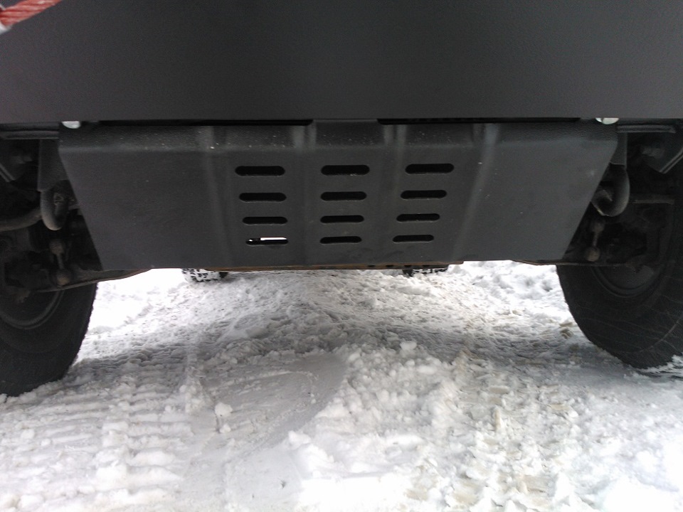

ну а куда деваться, мне жена бампер расколола, решетку сломала и оторвала расширитель. Если ставить силовик, как раз всё сломанное отпилят :)
стационарная липетка- это кул )))
меня тут в середине января задний силовик уберег
пузотер — в хлам
не будь силовика, мост подправился бы
так что отработал бедолага и на свалку
первым делом новый силовик купил )))
Да ужж, тоже плюс)
а еще повезло, что пружинки ниже стока просевшие были и жопа, соответственно, ниже
ты пузотеров сзади бойсо, ато у тя зад больно высокий ))))
Для города всё собираюсь американ фаркоп купить)) Та чё-то руки не доходят)
родной бампер пилится, а к его останкам встык силовик?
Именно так, но не совсем встык. Должен быть зазор для игры кузова

Подскажи сколько примерно бампер весит?
Около 30 кг
ну это нормально, я думал больше.

Морда села на 10мм, с учётом кроме бампера лепётки с тросом, очень даже не плохо! Но села=) От этого никуда не денешся, поэтому будет ревизия подвески с компенсацией просадки;)
Будешь использовать "кольцо Саурона" на 20 мм?)))
Да;) Только ещё не знаю, с добавкой под стойку или нет))
Естесно на шаровую чё нить кину)
