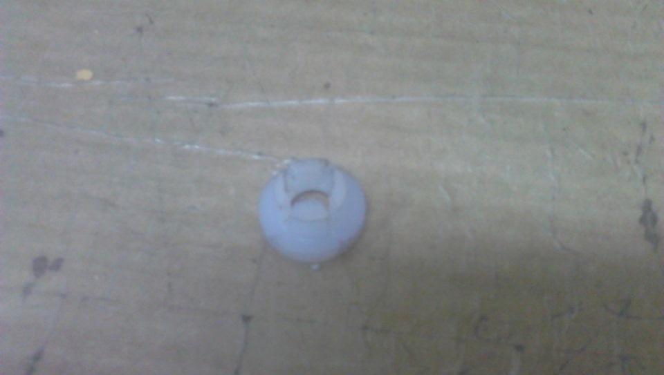

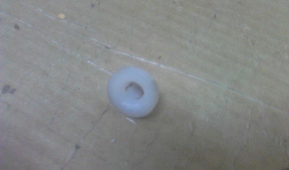

Также заменил втулку в которую вставляется стойка капота. Втулку мне сделал из капролона добрый дядя токарь. После я ее покрасил в красный цвет. Почему именно красный? Все просто, потому что не было другой краски)) Если кого интересует — есть эскиз данного изделия.
