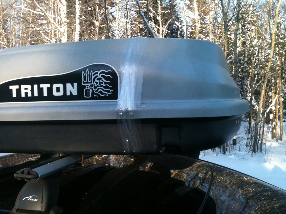

Только я успел похвастаться своим боксом, как при первой же поездке в Ижевск, случилось это :
Случилось это на скорости 140 км/ч, видимо машину подбросило и соответственно груз тоже, и этого было достаточно чтобы выломать крепление замка и порвать верхний корпус (((
Чтобы ехать дальше, мы все это дело замотали скотчем и поехали дальше . Справедливости ради скажу что скотч выдержал )))
Вообщем не советую всем быстро ездить с такой штукой на крыше . Слава богу еще во время все увидели и потеряли груз .
Завтра буду заниматься поиском нового бокса. Скоро снова буду хвастаться )))
Всем удачи на дорогах !

Правильно говорят: бокс сломался из-за мороза и прыжка.
Что по скорости, с Туле 800 Моушон шел 160-190. ( Туле 900 ездил 150км/час.) это длительные расстояния. От 3 000 до 5 000км.Если бокс пустой, желательно загружать морду хоть чем, автонабором, запасной одеждой, что б она не вибрировала и не поймала резонанс. Ремнями обжимными перетягивать обязательно. Обьемные грузы уплотнять лучше пакетами, чтоб не было пустот. Я еще ремнями и в горизонт блоками стягиваю, что б груз не разбегался при "усушке-утряске". То что может понадобиться в дороге-" оперативка" держится со стороны пассажира, что б в снег-грязь бокс закрывал от фур .( это может быть комп, термос, одеяло, резиновые сапоги, зарядка, лампа, аптечка и пр.) Если джип или универсал, то лучше " оперативку" держать у заднего колеса, на которое можно встать. По возможности бокс смещать при дальняках к пассажирской стороне, что б не корячиться до середины.
так там ремни есть спецательные груз крепить
Ну сам хозяин виноват что не закрепил груз надлежащим образом… Ну и бокс тулле надо брать, а не какой то тритон, один раз купи вещь и она прослужит долго
беда, видимо производитель не ожидал, что кто-то додумается в мороз по заснеженной дороге гнать 140 с боксом и прыгать на наледи или яме…

наверное пластик бокса — говенный! А еще и морзец сыграл свою роль — пластик стал хрупким!

Груз в боксе необходимо крепить ремнями, так любой бокс пробьет.
В дорогих боксах идут в комплекте такие ремни, либо сетки.
Тот бокс как раз без ремней был, зато теперь буду знать, как говорится на ошибках учимся .

За мной машина ехала, они моргнули и я понял что чтото не так )))
Синяя изолента закрепит навека =D
Это точно, но я и со скотчом потом больше 1000 км проехал нормально)))
Ставь туле, или его аналог ( по лицензии туле) джэкбэг ( это старые модели туле выпускаемые в германии) и не будет таких неожиданных неприятностей.
Сейчас буду брать нормальный конечно, тот достался почти просто так его зато не жалко )))
