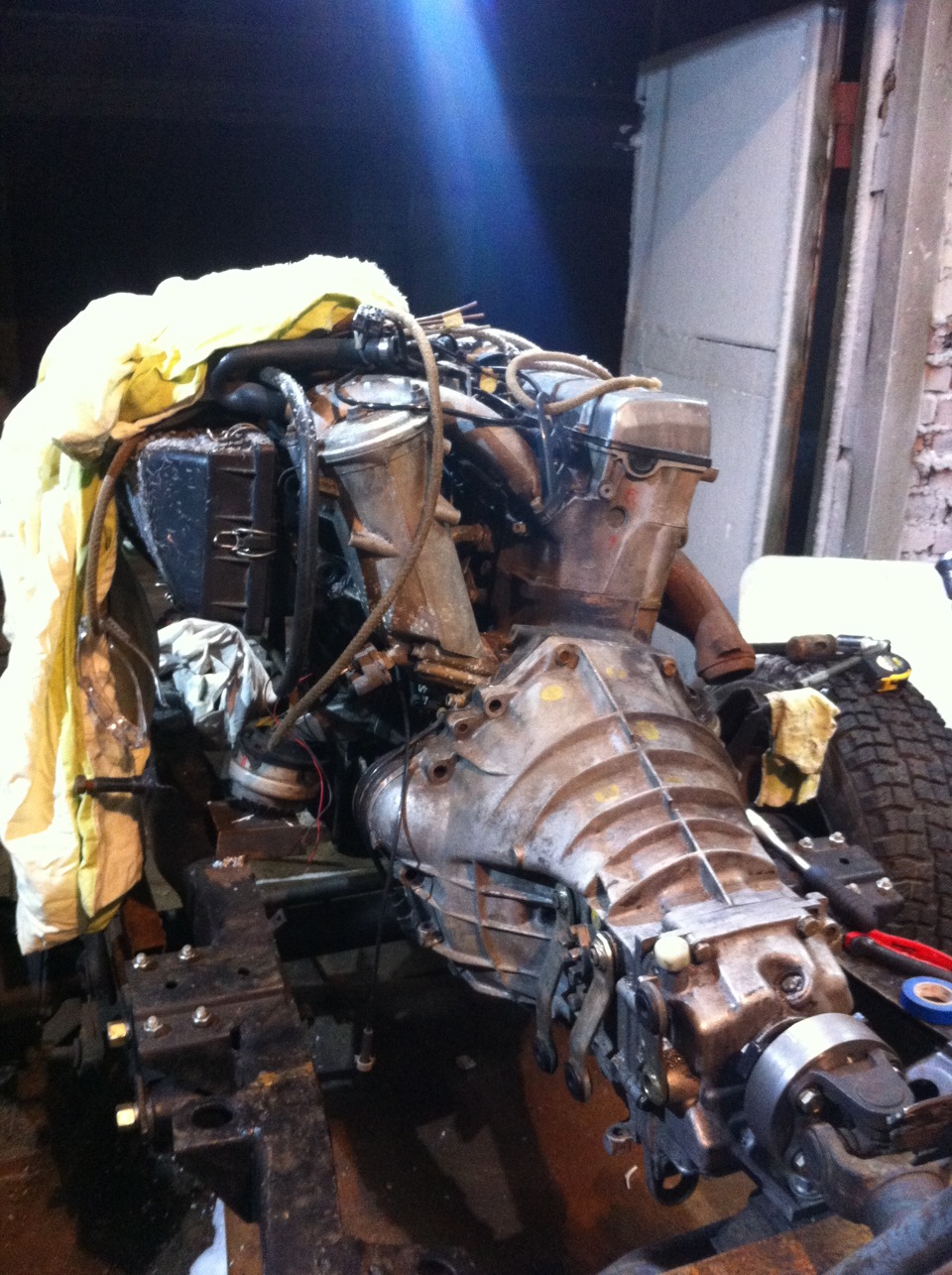

Фотки не айс темно. Перефоткаю позже. Фоткал на калькулятор фирмы тыблоко. Зеркалку лень собой таскать, а маленький фотик утопили еще в Геленжике в аквапарке)) Никон туда ему и дорога…
Тебе надо было площадки сделать так штобы ты мог их приварить швами вдоль рамы или посадить на болты. Как бы это не критично ты можеш мотор сьездить и с рамой ни чего не случиться, а можеш и порвать на каком серьёзном овражке. Рама уаз вроде без подрамника всмысле без усилителя внутри? В шишигах там помоему усилитель внутри идёт под мотором а здесь в один слой рама.
Да у меня к уазам особо интереса нету больше газ 69-ые нравятся. В своё время переделывал шестьдесят шестую на дизельный двигатель д243. А у вас Уазоводов подглядываю движи 603-ие мерсовские себе в бус 410 мерс хочу вкорячить вместо ом602 2.9 _ ом603 3.5 …

Двигатель класный. Тока площадки под подушки не правильно приварены, нельзя поперёк рамы варить.
а как надо? чего то я не въеду
Нельзя варить поперёк рамы иначе может лопнуть со временем, метал пережигается и может лопнуть. Я это на будущее тебе говорю.
сбоку только надо? родные тоже сверху по раме обварины
кстати сейчас у меня все по другому, фотки позже будут, я все по другому сделал. это все спилил и переделал. а откуда такой интерес к уазам?
Как мост с поддоном разошелся, не заденет ?
ни как, поднят выше мотор, резать поддон не хочу
Благодарю.
Мерсо двигателя это конечно хорошо))) но есть минус это ихний вес(
честно говоря и сравнить не чем, не знаю как другие весят.
