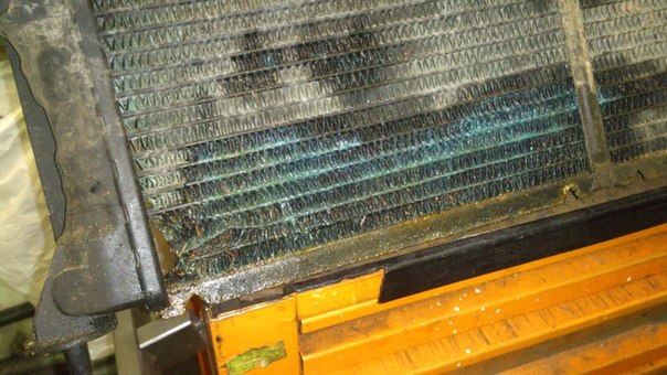

Столкнулся с проблемой. Не работали вентиляторы охлаждения, чуть мотор не закипел! Снял бампер, осмотрел реле и контакты вентиляторов, все нормально было (подумал что конец пришел самим вентиляторам) Увидел кучу земли на полке радиаторов охлаждения и в крыльях! Что бы не соврать, выгреб я оттуда пол ведра земли (а все потому что заглушки не было в подкрылках, так что посмотрите есть ли они у вас, я после покупки сразу поставил, но наверное предыдущий хозяин так не загонялся) отмечу что появилась коррозия с внутренних частей передних крыльев (обработал конечно же хим составами для её растворения и предотвращения) Продул радиаторы и обнаружил что мой основной радиатор охлаждения сгнил в земле. Самое интересное что не тек пока землю не убрал =). Собрал все назад. Начал прогревать машину и заставлял вентиляторы срабатывать путем подталкивания их отверткой (не руками, а то пальцы бо-бо) Оба сработали! (т.е. проблема была именно в самих моторах вентиляторов) Погонял я вентиляторы около часа с тех пор иногда проверяю как они срабатывают (пока все хорошо, притерлось-прикаталось). Я думаю просто роторы вентиляторов немного окислились или щетки подклинили в направляющих.
Радиатор купил на разборке б.у. 60$ (новый 1500тыс.бел.руб. AVA — других не было, знаком с "авой" качество не очень) Установил радиатор и продолжаю придумывать чем бы ещё дополнить этот список

Потек радиатор, купил фирмы Техас за 60 у.е., 15000 полет нормальный!
Радиаторы на 3.0 ставильись только на 3.0 рестайлинг и дорестайлинг 406, а также 3.0 605. Gотому выбора у нас не много! или AVA за 1500000 или б.у. Ну и оригинал кончено, за 2500000 (точно не помню). Одним словом 3.0 =)
Это точно)
Была и у меня проблема с радиатором, в этом же нижнем углу. Купил новый по AVA. 1.5 года полет нормальный.
600 000 vs 1 500 000 скупой платит дважды =) посмотрим =)
