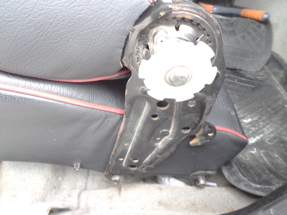

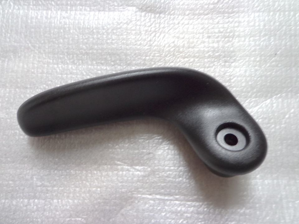

Тема актуальна для тех, кто нуждается в новом навесном пластике для Вагспорта. Я всё это заказывал в Экзисте. Скажу сразу, что самого необходимого на два седла выскакивает в 4700р. Картинки разные, а номера некоторых деталей совпадают. Так что знайте, что от Рекаро детали подходят, вторая картинка!
1. 1H0 881 480 B01C Накладка сиденья без отверстия, справа на водительском.
1H0 881 478 A01C Соответственно слева на пассажирском.
2. 1H0 881 477 A01C Накладка сиденья с отверстием, слева на водительском.
1H0 881 479 B01C Соответственно справа на пассажирском.
3. 357 881 671 C81 Ручка регулировки наклона спинки сиденья
4. 1H0 881 253 01C Ручка регулировки сиденья по высоте водительская.
1H0 881 254 01C Пассажирская.
5. 357 881 299 A Подшипник опоры амортизатора.
А вот, как все замечательно становится.
Комментарии 2
а для переделки на откидные что надо покупать и есть ли оно ?
Вот чего не знаю, того не знаю.
