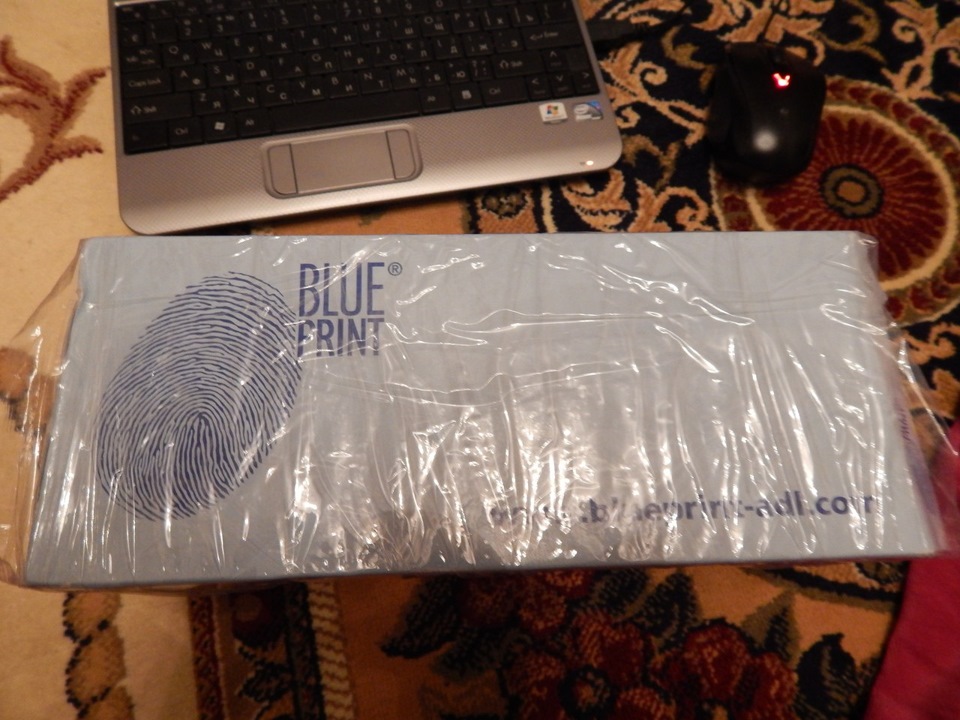

В тот же день были заказаны:
Denso — DOX-1357 — стоимость 785 тыс. бел.руб. (80$);
Blue Print — ADM51475 (2шт.) — стоимость 1 573 тыс. бел.руб. (160$);
заодно заказан дешевый насос стеклоомывателя — P19-0014 (3$).
на выходных постараюсь все это установить и напишу об изменениях)
