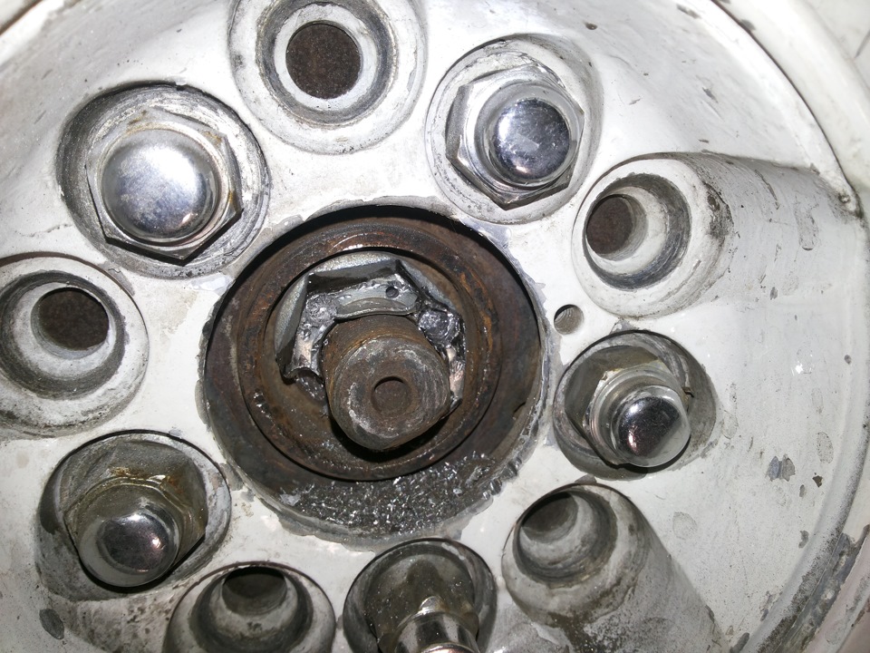

Приветствую Вас, мои подписчики и просто те, кто забежал в гости…уездил я наконец-то правый привод… ВНИМАНИЕ! это не просто запись о том, что и как менял…советую почитать обладателям машин с кузоваи ST-202,210, SXM10 и ругих с мотором S-серии и морда приводом. может пригодиться…
Теперь по порядку… после свапа через некоторое время появилась вибрация при разгоне…замена подушки полностью проблему не решила. а сегодня так вообще вибрация появилась такая, что маленького домокуна, который висит на зеркале стошнило…короче…причиной вибрации при разгоне могут быть не только рваные подушки, но и износ внутреннего ШРУСа а так же люфт подвесного подшипника…что собственно у меня и было…

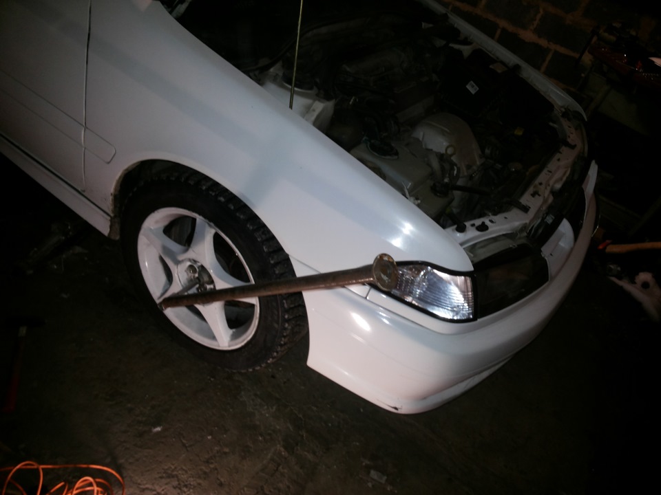

Теперь касательно привода…взял, разумеется, контрактный. из десятка предложенных выбрал один единственный, в котором я не смог рукой ощутить люфт подшипника… и он оказался SXM-10… подошел болтон. то ли надя, то ли Ипс…может от гаи…вывод- привода от SXM-10 подходят на наши машинки один в один.на замену ушло 3 часа, 2,5 из которых я откручивал ступичную гайку.Фото прилагается))

Вполне возможно…только вот состояние шруса не определить визуально.а вот подшипник пошатать как нефиг делать))
