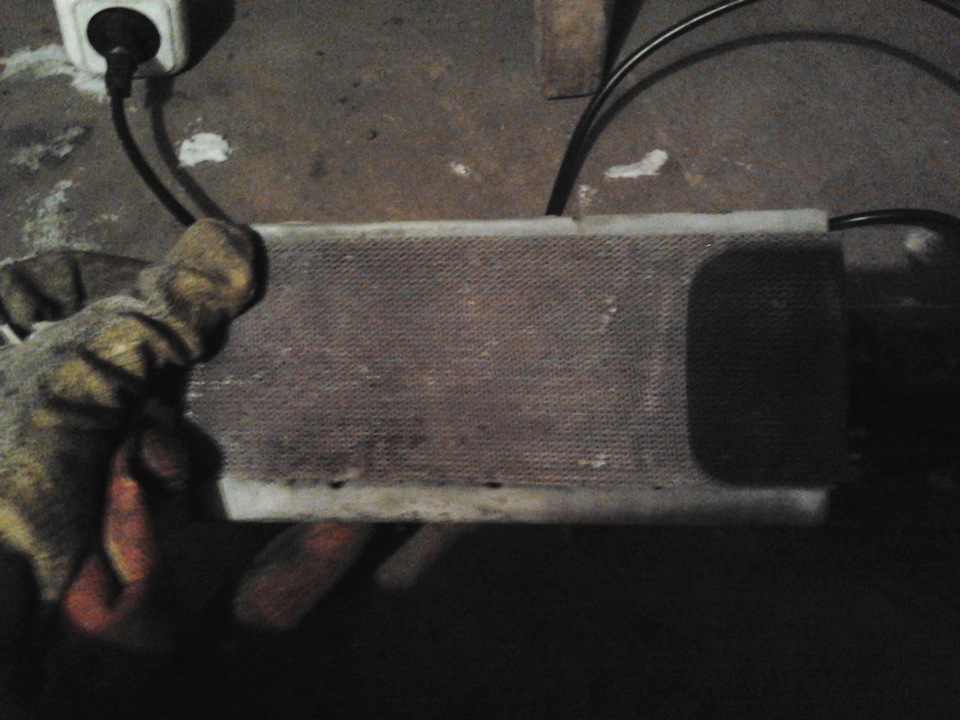

Приехал домой снял битое крыло и стал примерять новое, обрадовался что встало как родное. И вот я опять снимаю кроло, только уже новое) и начинаю снимать транспортировочную грунтовку, снимал шлифовальной машинкой, после того как снял помыл крыло, потом обезжирил и ждал пока высохнет. Ну вот первый этам подготовки крыла к покраски я прошёл, второй этап был нанесения грунтовки, грунтовку наносил в два слоя, вообщем весь балон потратил, между слоями сушка 30 минут и до полного высыхания ждал 1.5 часа.
