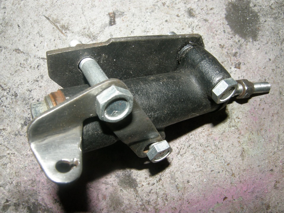

После установки рулевой рейки возникло 2 проблемы:
— рейка проходит на линии изгиба выхлопных труб (ну этим я займусь позже)
— выжимной сцепления упирается в рейку (особенно шланг) вот об этом я щас и распишу…
Доооолго думал как решить эту проблему и так и сяк и все бред (ведь никаких уголков переходников нету впринципе) приходилось гадать самому…
Вот собсна что я придумал, но еще НЕОПРОБЫВАЛ! поэтому это пока эксперимент)) :
как писал в первом посту про рулевую рейку, я сместил выжимной назад с помощью самодельной треугольной пластины, покажу все детально…
Позже на автобазаре около часа объяснял мужику, что мне нада)))) под конец ему самому стало интересно и вот что мы придумали и собрали: пару трубок, шланг тормозной от бмв и фитинги на концах жигулевские родные, а внутренние под шланг (а то с такой же жиго-резбой "фитинга-мамы" нету)
Кароч вот:
Вот уже типо установлена:

А не проблема то что спускник у тебя в нижней точке ? Воздух хрен спустишь с системы .
Я взял от шнивы, счас прокачать нужно и там видно будет что и как
Просто по фоткам кто ставил шниву, он тоже выпирает, поэтому незнаю, да и про шниву я узнал уже после того как сделал
Ну посмотрим, сделаю фото, но ятяги укорачивал
Там на рейке еще кольцо на 2х шестигранниках, незнаю нах оно, может для пыльника. Я его снял короче, тоже упростило задачу
Кольцо ? А ну да для пыльника рулевого, блин я у себя не жза етил есть ли оно
Еще я этим незанимался, но к весне буду там нужно на саму рейку где прикручиваються тяги сделать удлиняющие переходнички с такимиже резьбами, вообщем удлинить ее, чтобы шарнир тяги был на ровне с осью нижнего рычага, чтоб на ямах, или скочках колеса неподруливали, потому что при нагрузке в 150 кг колеса сводятся почти на 4 см (это мы выяснили с типом на развал-схождении) он мне выставил схождение ровно под нагрузкой 100 кг ну чтоб для 1- 2х человек, сядет вся семья колеса чуть раздвинуться в разные стороны и будет чуть поджирать резину
ну у меня двух местная так что пойдет, рычаги сток, ладно дальше видно будет.
а я до этого еще не дошел…я в принципе подозревал, что может быть такая беда.
