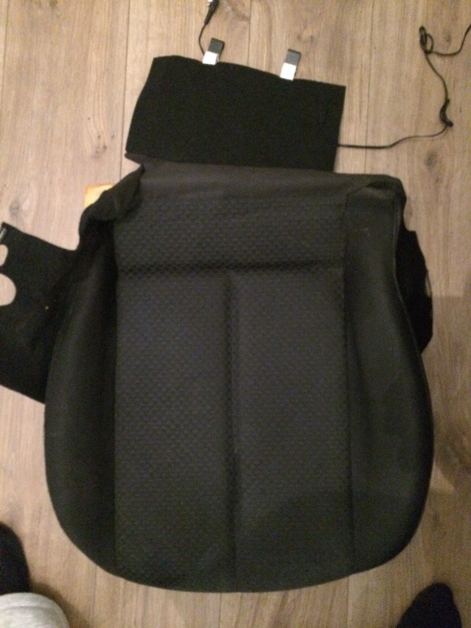

2) открепляем саму сидушку четырмя болтами

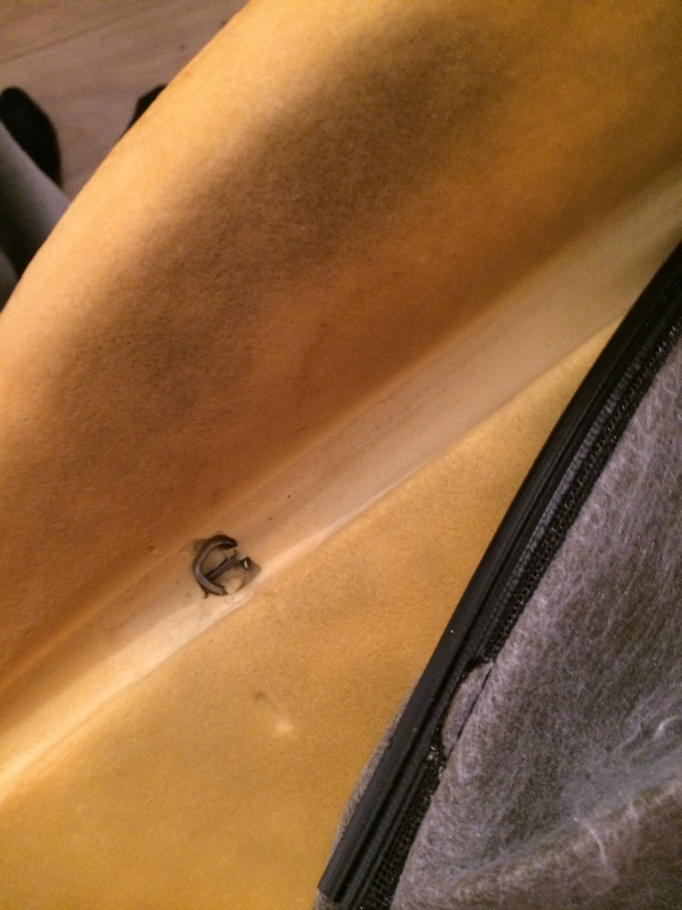

3) клещами перегрызаем кольца, которые крепят обивку к пене
4) вставляем подогрев под клипсу липучки
5) крепим клипсу на хомутки
6) затягиваем пластиковые хомутки, где раньше были кольца и обрезаем их
7) готово
