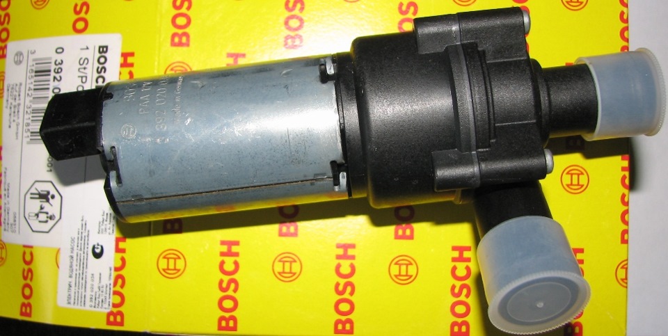

Параметры:
BOSCH 0392020024 12В, 500л/ч,
BOSCH 0392020027 24В, 1000л/ч,
BOSCH 0392020034 12В, 750л/ч.

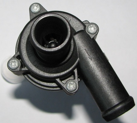

Внешние диаметры патрубков 20мм (с расширением на концах до 22мм). Длина помп 17см. Потребляемая мощность 25-30Вт. У насоса 0392020027 диаметры патрубков по 18,5мм с расширением на концах до 21,5мм.
Конструктивная особенность насосов Bosch заключается в том, что крыльчатка мотора приводится в движение магнитным приводом. Такая конструкция позволяет исключить сальники, которые имеют свойство протекать.
Помимо штатного применения эти помпы используются для встраивания в малый круг охлаждения автомобиля для увеличения интенсивности циркуляции в нем охлаждающей жидкости. Цель такого использования — повышение температуры в салоне автомобиля.
Для закрепления концов шлангов на патрубках помпы используются металлические хомуты-стяжки 20-32 мм.

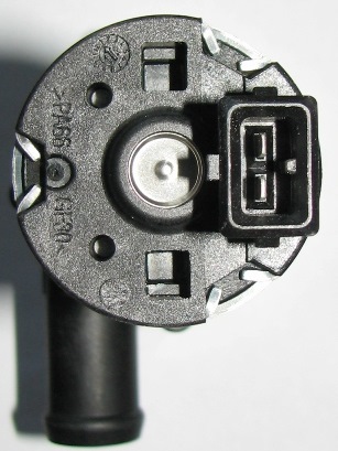

Разъем помпы BOSCH 0392020024

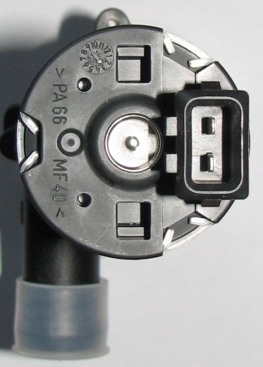

Разъем помпы BOSCH 0392020034

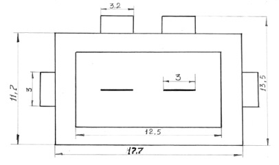

Помпы имеют разные разъемы для подключения питания от электросистемы автомобиля. В обоих разъемах контакты плоские штырьковые.
Чертеж разъема помпы BOSCH 0392020024

Когда ставил, отрезал разъем… Все работает.
Если не ошибаюсь без всяких доработок подходит разъем от датчика холла ваз 2108
Очень похож
В чем разница разъемов 024 и 034 помп?
Отличаются производительностью.
а разъемы?
См. в статье
))) Решил я почитать что люди пишут о помпах. Захожу на первую ссылку — баааа… Моя статья, и даже чертеж, который я сам рисовал. Мне конечно не жалко, но ты бы хоть ссылку на сайт указал, где взял информацию.

А как автор статьи, может вы подскажете какой разъем купить для подключения помпы, чтобы ничего не колхозить, и если можно арт. этого разъема
Разъемы для *034 и *024 разные, один из другого получается небольшой ручной доработкой. артикул не подскажу, не знаю (вообще не уверен, что у него есть какой-то артикул), но сами разъемы есть на сайте первоисточника, ссылка на который указана вначале статьи. если наберете номер насоса 0392020024 или 0392020034 в строке поиска там, то кроме самих насосов увидите также и разъемы к ним
