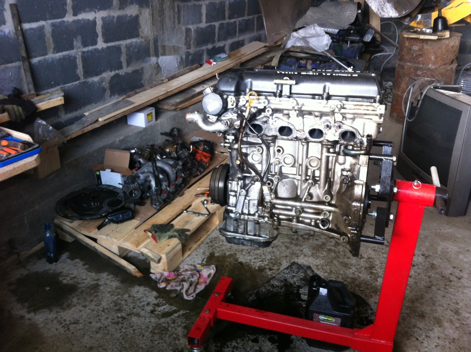

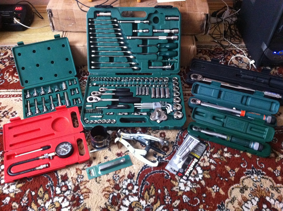

Запасся инструментами, договорился с Родней о гараже, я начал разбирать

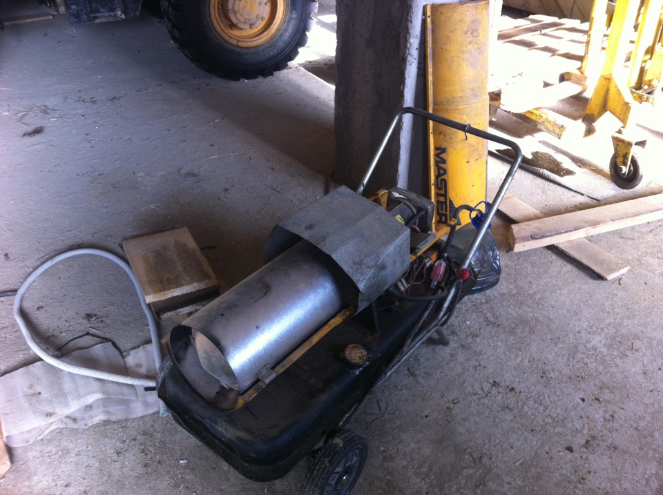

Выдали пушку не плохую, дабы не примерзнуть пальцами к металу, я кстати из тех кто не может работать в перчатках)))
тут буду без комментариев и так все понятно

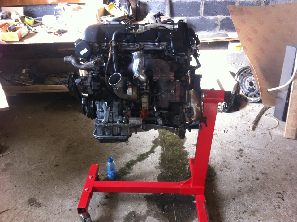

Не разу не жалею что купил стапель ( meell ) спасибо что ты есть)))

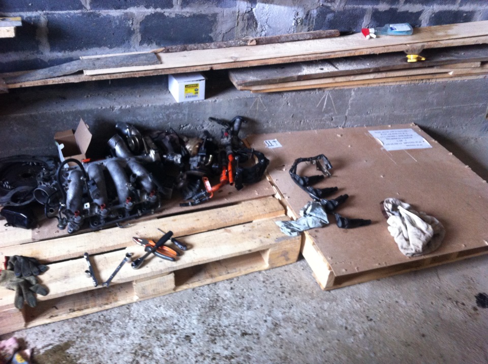

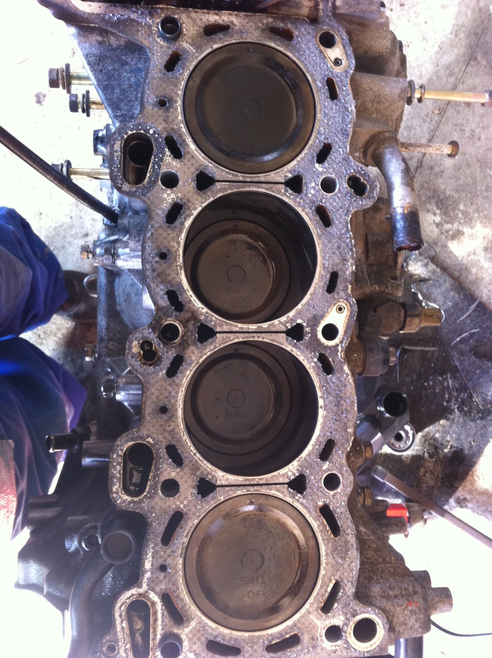

Расчистил место, разложил поддоны и понеслось расчленение

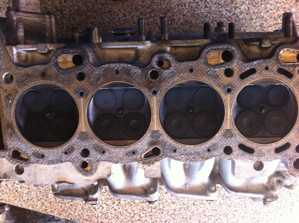

Все же надеялся на не плотно прилегающий или же сгоревший клапан, хотя проверял компрессией, но все же надежда умирает последней

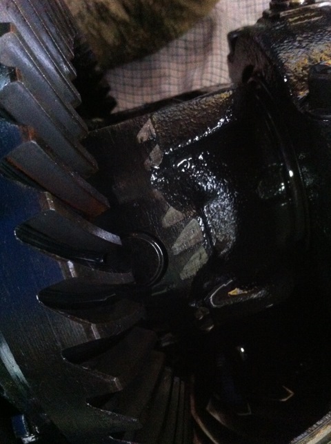

Поршня и стенки цилиндров были вроде целы

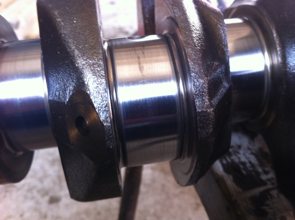

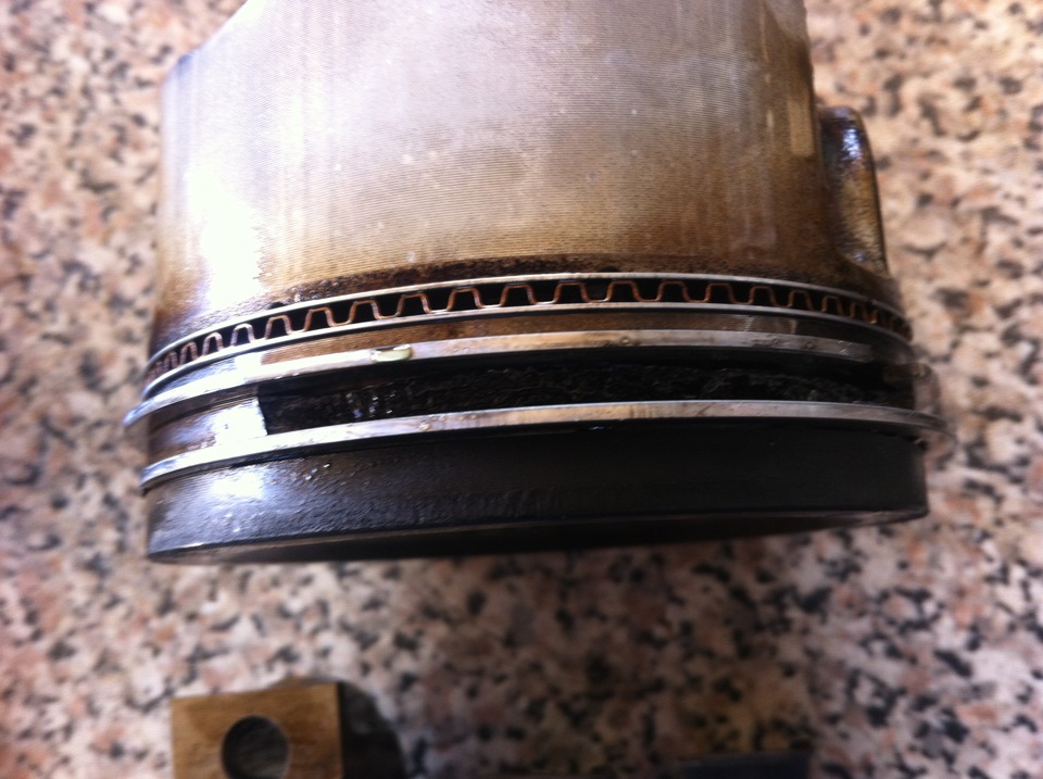

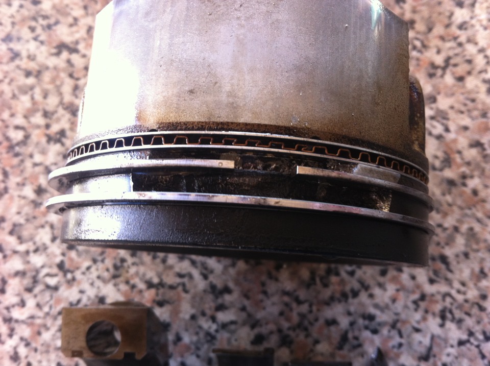

Как снял оказалось все плачевно, ну как и предполагали развалился поршень 2 и 4

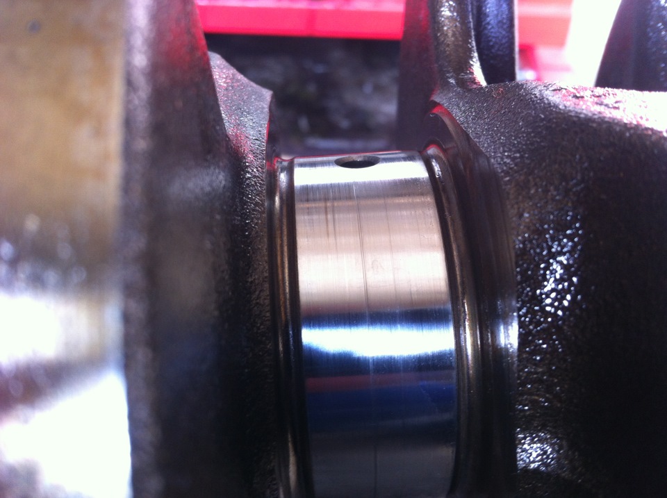

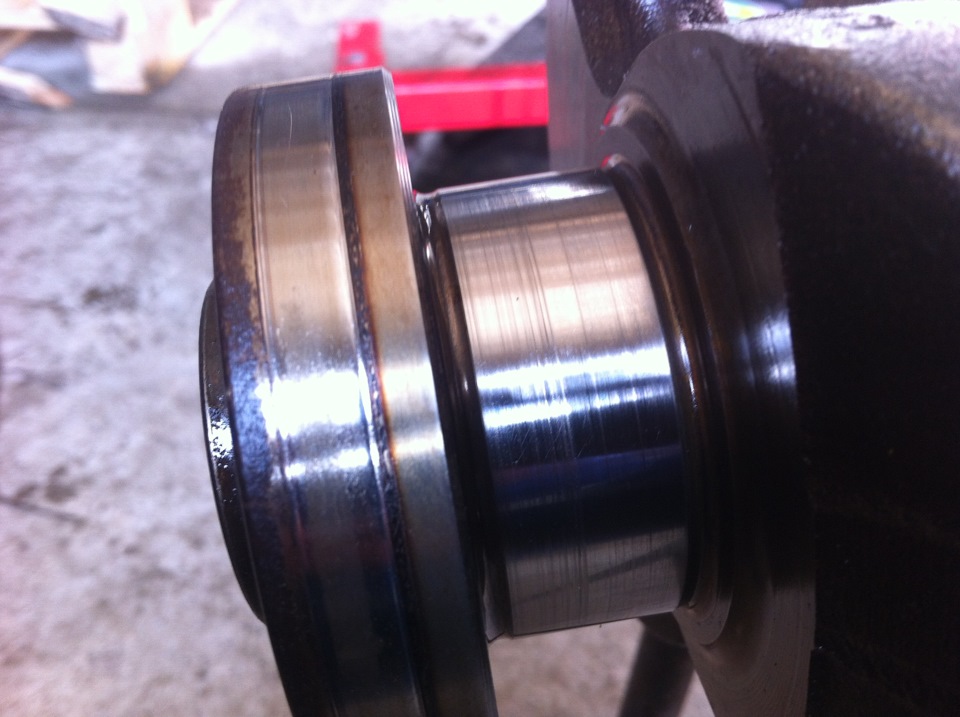

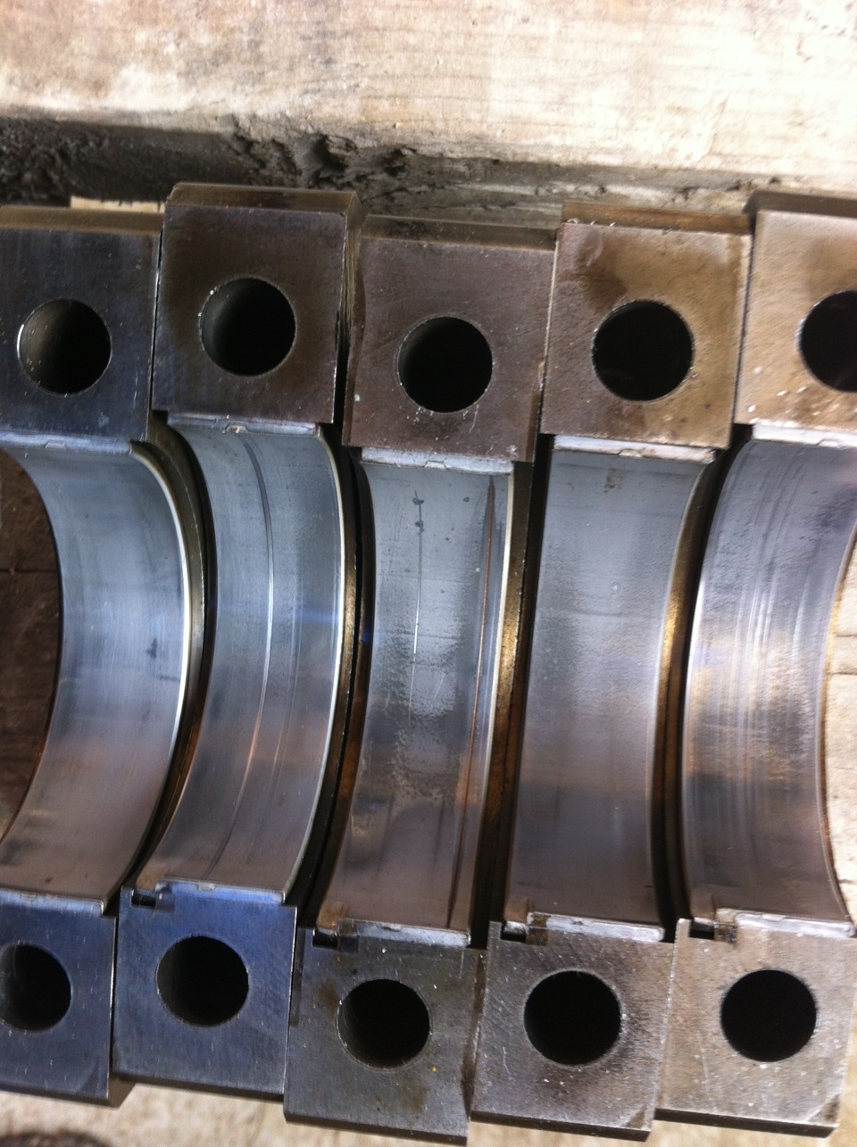

Коленвал тоже слегка попал в засаду
Вот теперь размышляю что делать, колено говорят возможно и норм будет, пока не решил что делать дальше, пока знаю одно! нужно допивать пиво и идти собираться на краба))) всем мир

Выдуло то как перегородки…
сам в шоке)
