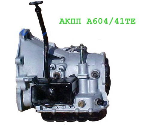

История АКПП 41ТЕ
Старое название коробки А604, новое – 41TE. Это 4-х ступенчатая АКПП для переднеприводных автомобилей Chrysler, Dodge, Plymouth и некоторых моделей Mitsibishi. Ее производят с 1989 г., первоначально комплектовалась в паре с двигателем Chrysler 3,3L поперечного расположения. А604 стала мощным прорывом в области управления автоматическими переключениями передач современных автомобилей. В ней впервые было применено адаптивное управление режимом переключения передач, то есть компьютер АКПП способен оптимизировать режим переключения, в зависимости от внешних условий и стиля вождения автомобиля.
Коробка получилась достаточно компактной и универсальной. Её вариация 42LE применялась на автомобилях с продольным расположением двигателя (Chrysler Concord, Eagle Vision, Dodge Intrepid и т.д.)
моделей автомобилей с акпп A604 (41TE).

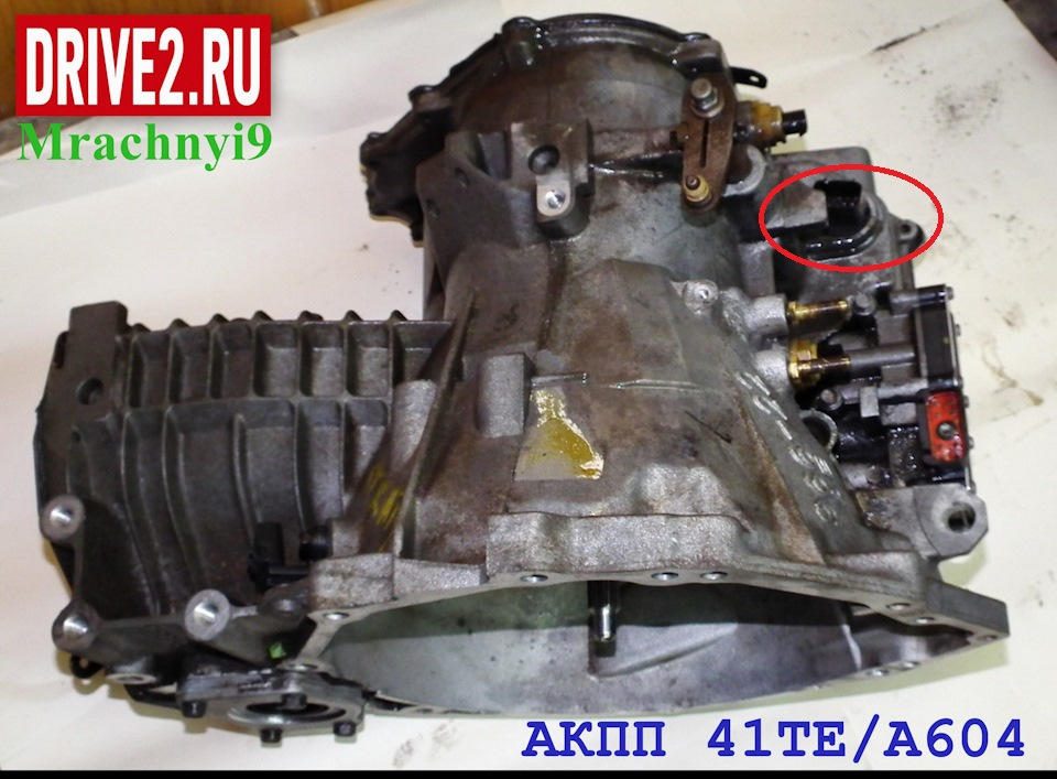

Особенность конструкции акпп A604 (41TE).
В конструкцию акпп A604 изначально было введено много новшеств.
Большим достоинством акпп A604 является использование программируемой flash-памяти, с помощью которой блок управления акпп (TCM) отслеживает манеру вождения и оптимизирует режим переключения передач.
A604 уникальна по своей простоте конструкции, в данной акпп нет тормозных лент и механизмов свободного хода (обгонных муфт и т.п.). Трансмиссия A604 использует только пять пакетов фрикционов для изменения передаточных чисел. Пакеты фрикционов обеспечивают плавные, последовательные переключения передач.
В динамике A604 обеспечивает очень мягкую, комфортную езду, ассоциирующуюся с роскошным автомобилем. Кроме того, при полностью электронном управлении не требуются никаких механических регулировок в течении всего времени эксплуатации.
Скоростью сжатия пакетов фрикционов оптимально управляет блок соленоидов, в состав которого входят датчики давлений, передающих сигнал обратной связи в TCM о режиме работы трансмиссии.
Блок соленоидов обеспечивает максимальную надежность процесса переключения передач, так как соленоиды используют клапаны гидроблока напрямую, без промежуточных звеньев. Это увеличивает надежность и оптимальность управления акпп.
АКПП A604 за долгие годы своего производства претерпела многочисленные доработки в электрических, гидравлических и механических узлах: гидроблоке, датчиках, блоке соленоидов и др.
В составе акпп A604 на 20 деталей меньше, чем в предыдущей модели Крайслера — A413.
описание работы акпп A604 (41TE).
Передача крутящего момента от двигателя обеспечивается гидротрансформатором, диаметром 9,5 дюймов, установленным на гибком пластинчатом маховике.
Охлаждение обеспечивает теплообменник в радиаторе двигателя и дополнительный воздушный радиатор (воздушным радиатором комплектуются не все модели автомобилей Крайслер).
Механически трансмиссия A604 состоит из:
• Пяти пакетов фрикционных сцеплений.
• Четырех гидравлических аккумуляторов.
• Двух планетарных редукторов.
• Гидронасоса.
• Гидроблока клапанов.
• Блока соленоидов в сборе с датчиками давлений.
• Встроенного дифференциала.
Управление трансмиссией A604 осуществляется адаптируемым электронным блоком управления (TCM). Оптимальность режимов переключений обеспечивается постоянным слежением в реальном масштабе времени за входными сигналами от сенсоров и датчиков давления акпп, а также датчиков управления двигателем.
Алгоритм программы, записанной в TCM позволяет оптимизировать работу трансмиссии, в зависимости от манеры и динамики вождения автомобиля.
При любой неисправности (гидравлической, механической или электронной) TCM отключает блок соленодов и акпп A604 переходит в аварийный режим работы (limp-in mode), это постоянно включенная вторая передача.
В аварийном режиме можно продолжать движение, рекомендуется не превышать обороты двигателя более 2500-3000об/мин.
TCM имеет расширенную функцию самодиагностики и тестирования, которая позволяет с большой точностью определять характер и причину неисправности акпп A604

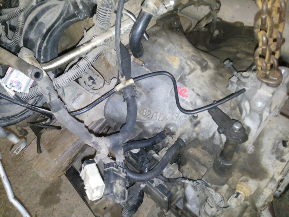

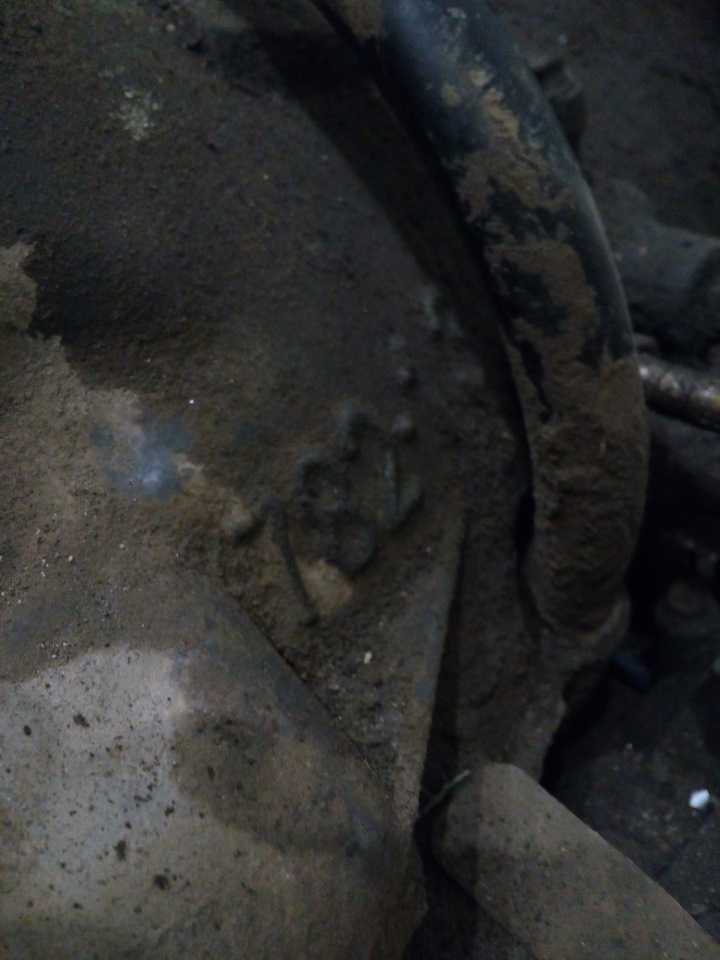

А в чем разница 782AD и 782-13?
А хз)
вот и я хз))))в инете ни че не написано)))

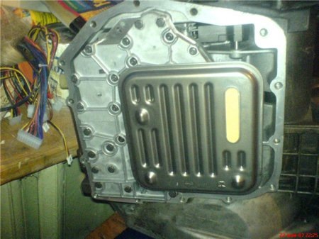

добрый вечер, у вас нет случайно поэтапной разборки гидроплиты?
41te просто так гидроплиту не снимешь)
А если все таки нужно почистит
magzim
