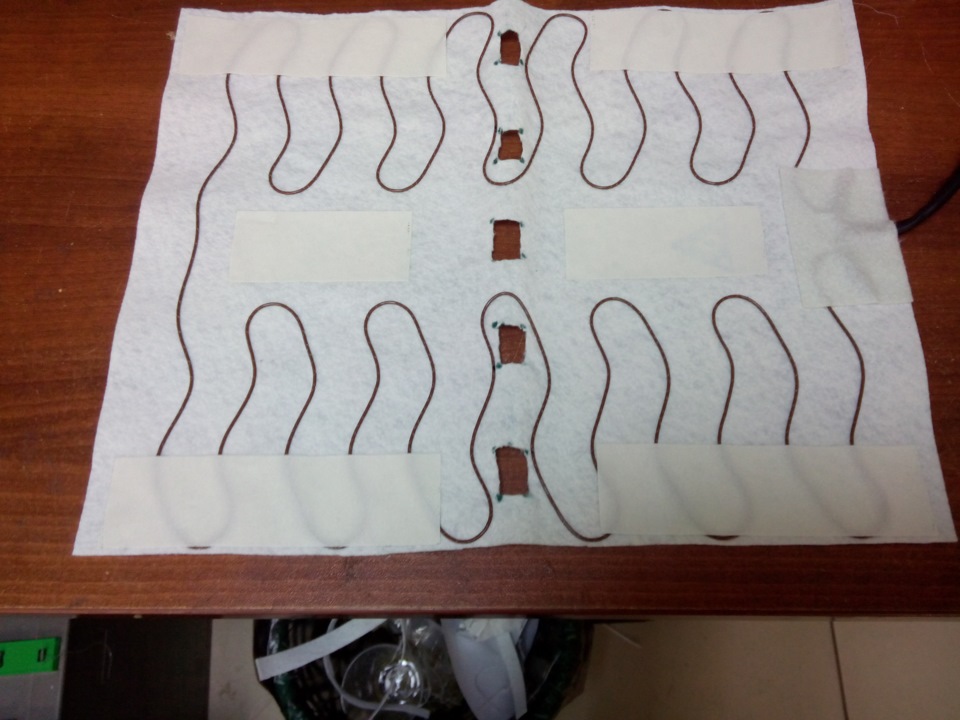

Пока сохнет эпоксидная смола с удовольствием перейду на основную часть данной темы — инсталляция подогрева.
Установочный комплект "Емеля-2" состоит из:
1. нагревательные элементы
2. монтажные провода
3. реле 12В
4. регуляторы
Сам комплект обошелся по цене 2500 руб.
Установку нагревательных элементов начнем с нижней части сидений.
1. Делаем трафарет подложки нагревательного элемента из бумаги и подгоняем его по месту будущей установки
2. Обрезаем по трафарету подложку, на которой закреплен нагревательный элемент.
3. Примеряем и намечаем линию, на которой мы далее сделаем отверстия под крючки (крепление обшивки сиденья)
4. Размечаем подложку для будущих отверстий под крючки
5. Вырезаем отверстия (я это делал с помощью бокорезов, хороших ножниц под рукой не оказалось)
После делаем окончательную примерку
6. Теперь необходимо хорошо закрепить нагревательные элементы.
Для этого стандартные полоски двустороннего скотча (идут в комплекте) разрезаем на три части и наклеиваем.
7. Возвращаем обратно крепежные крючки в поролоновую подложку основания и закрепляем нагревательные элементы стяжками
8. Окончательно приклеиваем. Чтобы улучшить клейки свойства скотча, предварительно нагреваем его феном.
9. Проверяем целостность нагревательных элементов, померив сопротивление мультиметром (цешкой)
10. Результат.
Спасибо, что дочитали или просто досмотрели картинки до конца))
Далее, устанавливаем нагревательные элементы в спинки. Следующие действия ни чем не отличаются от выше написанных.
Подрезаем-подгоняем, режим, клеим, греем, опять клеим и получаем следующий результат:
