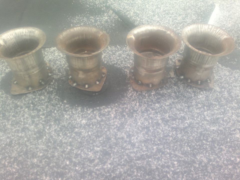

Также собрал я наконец то дудки на свои Деллорты.

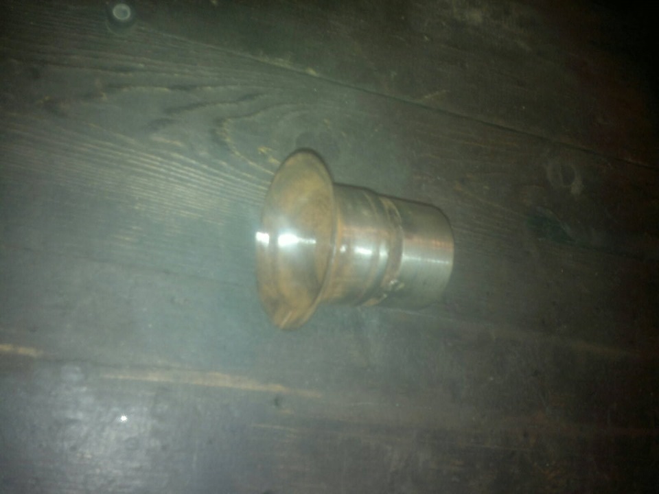

Сначала токарь выточил мне трубочки внутренним диаметром 46 и длиной 60мм.

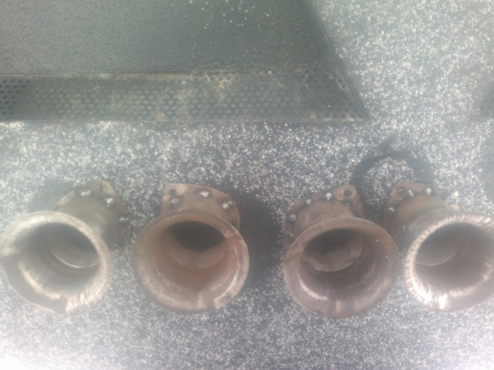

Сначал я хотел поставить только их, то есть без расширения сделать впуск, а просто удлинить расстояние до среза в атмосферу. Но потом обратил внимание на волговские воздухозаборники. Взял штангель, помярял. Они идеально подходили под мои планы.
Распил трубочки пополам и прихватил к конусам. Получилась вот такая конструкция
Дело осталось за флянцами. Здесь снова спасибо "Старому тюнеру" Пахе, который согласился выточить мне их.

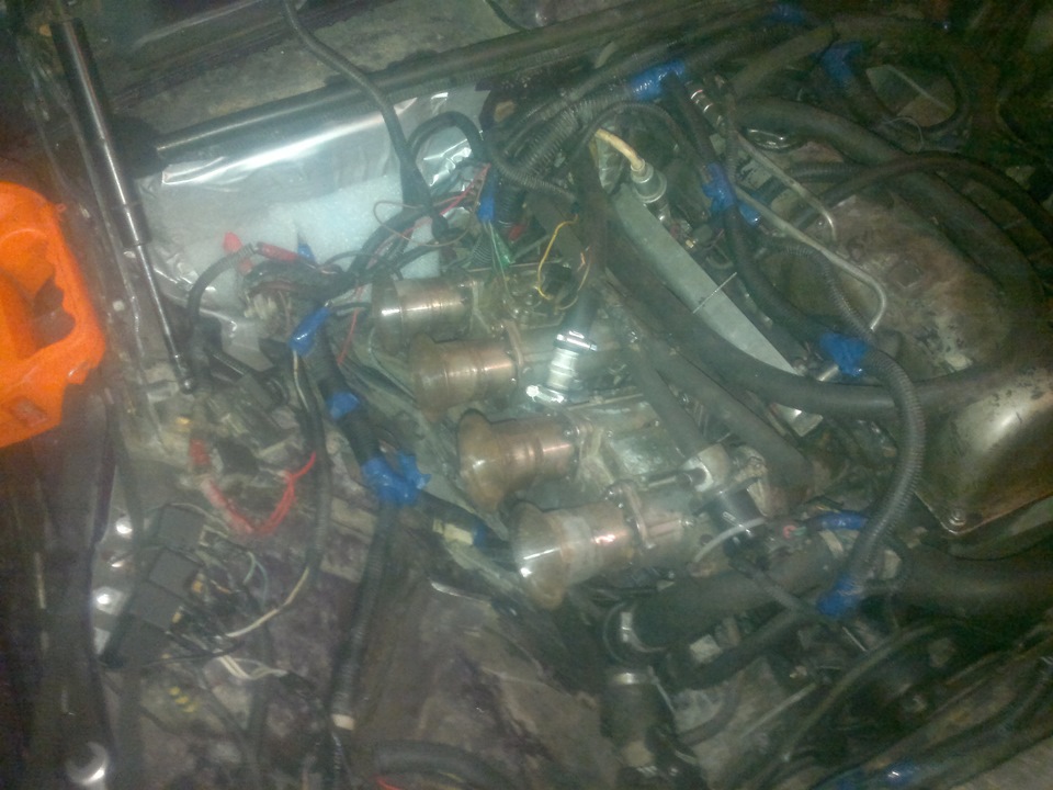

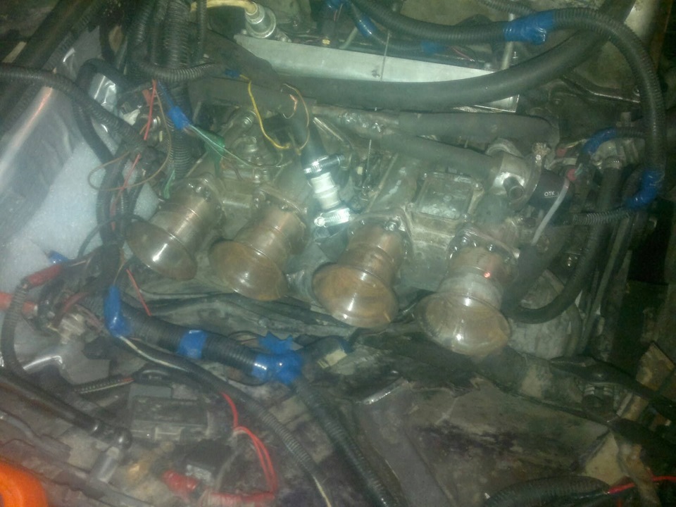

Сегодня на работе собрал все воедино. Смотрите и Like'айте )))))
Особого прихода не заметил, но стало красивее
Комментарии 5
У меня тоже дудки из волжских заборников сделаны
фильтр бы не помешал…а то пыль пясок)))
За пол года эксплуатации на цилиндре одна царапинка. Да и мотор в принципе расходник. Уже год нивоблок в гараже валяется
Ты хоть окультурил бы их)
так еще не вечер. Это просто проверка
