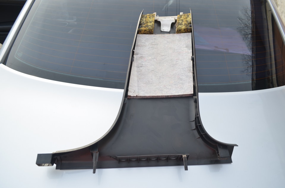

Пошустрив в интернете понял что мой случай не единичный.
Говорят все из-за паралоновой губки которая лежит в стойке и со временем пропитывается влагой.
Полез разбираться.
Находится он в стойке внизу под катушкой ремня безопасности.
Декоративную накладку придется снимать. Никак не получалось отщелкнуть верхнюю, уж больно там тугие металлические клипсы. Боялся вырвать их из пластика.
Датчик фиксируется двумя болтами под шестигранник. Прежде чем выкручивать полностью болты, лучше сдернуть оба не вытаскивая соседний.
Промыл все внутри контактклинером. Собрал все в обратном порядке.
Два дня езжу с чувство гордости, что опять все сделал своими руками)))

Такая же ерунда была тоже самое делал только я смотрю у тебя крышка металическая? У меня пластиковая была я запарился ее выковыривать.
