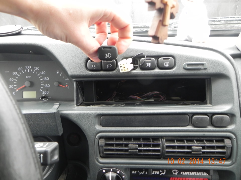

Под торпедой отыскиваем разьём для клавиши ПТФ. Он идёт с завода, на зависимо, люкс или стандарт.
N — 2

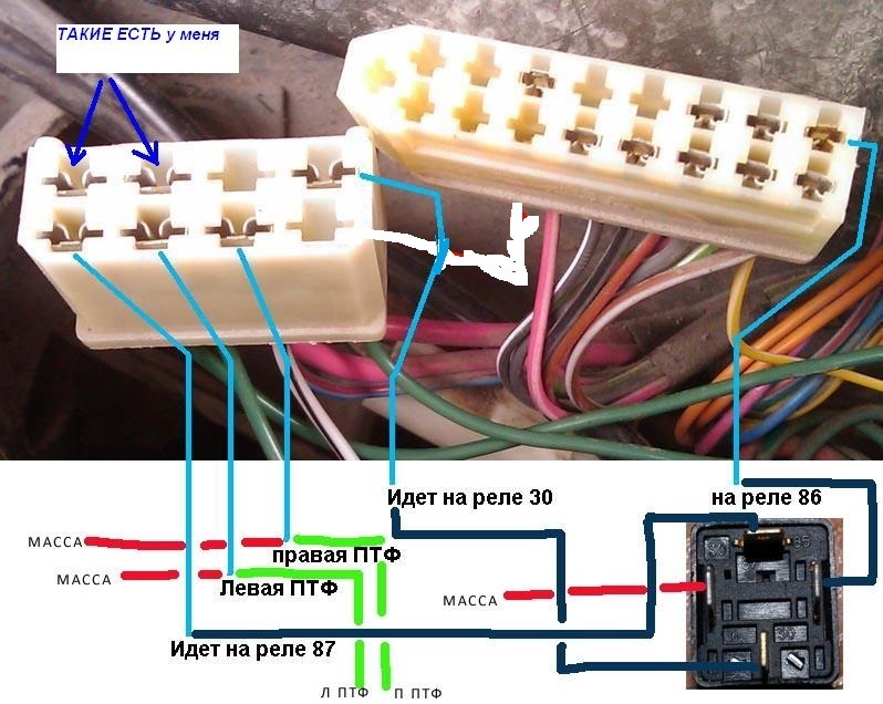

Под капотом ставим реле птф, закрепляя её на перегородке моторного отсека с воздухозаборником( где установлен монтажный блок)
Нужно открутить 2 гайки на креплении монтажного блока, приподнимаем, находим 2 клемные колодки, 7 и 8! ((на блоке снизу рядом с колодками есть цифры, которые соответствуют номеру колодки))
Берем четырех контактную колодку жгутов для реле и проводим провода идущие от нее к блоку предохранителей.
N — 3
Протягиваем провода плюса к птф через моторный отсек. а провода массы на птф закрепляем на гайку крепления фар головного света.
Ну а дальше вставляем "маму" проводов от номеров ножек реле ПТФ именно в этом порядке!:
N — 4
Ну вот и все провода у нас раскинуты!

Люди помогите ! Ни как не могу найти разъем под кнопку для птф, снял бороду, приборку, но ничего нету, с колодки провода идущую на кнопку выходят, и теряются в косе и отследить уже сложно, если кто сталкивался подскажите ( 2114 — 11 год).
