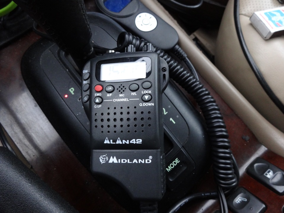

А вот в Piligrima захотелось мене вот такую не знаю чем руководствовался но ЗАХОТЕЛОСЬ:).
Многие будут говорить поставил бы нормальную, но шлея попала под хвост ЗАХОТЕЛОСЬ:) и она у меня!
Поставил на скорую руку, воткнул в прикуриватель, магнитку на крышу, антенный провод подключил и в АМ 15D к дальнобоям. Конечно в центре города их практически ни хрена не слышно, но когда отъехал ближе к дороге которая идет через весь наш город, слышно нормально, меня вроде слышат, так что я думаю по трассе мне ее хватит. А в Ригу все таки ехать в одну сторону 2000 без малого!
Я конечно понимаю что обычная стационарная рация лучше, но опять повторяю ЗАХОТЕЛОСЬ:) Но я думаю мне хватит! Только вот теперь надо подключить нормально, думаю что напрямую к акуму, что бы наводок не было и антену нормально протащить и спрятать!

А сетка RU специально выбрана? У нас вроде в EU работают…
А я еще ничего не переключал, поэтому наверно и слышно хреновато! А точно в EU?
Часто возникает путаница, пользователи обращаясь к логике в названиях сеток, настраивают требуемый канал (чаще всего 15 канал дальнобойщиков) согласно Российской сетки частот RUS. И жалуются, на невозможность осуществления связи с другими абонентами этого канала. Ответ достаточно прост. В РФ на общих и популярных гражданских каналах используют только Европейскую сетку частот EUR. Практически все современные Си-Би радиостанции изначально штатно настроены именно на неё. И пытаться перейти на иную сетку не следует. Например, если требуется настроить канал дальнобойщиков на любой импортной (а других сейчас не предлагается) радиостанции, достаточно установить 15 канал, АМ модуляции. Частота 15 канала Российских дальнобойщиков 27,135 МГц. Если задуматься, почему в России не пользуются Российской сеткой частот, ответ тоже очевиден. Первые радиостанции, которые завозились на территорию нашей страны (либо установленными в грузовиках, либо лично гражданами), с территории других государств, не имели другой сетки, кроме Европейской EUR. Поэтому сетка RUS не прижилась на собственной территории, и не используется для общего применения гражданами.
Первый попавшийся источник: 54sts.ru/articles/si-bi-c…ossiiskaya-setka-chastot/
Так, заинтересовал! Пойду попробую переключить
Не не пойду! короче позвонил другу который занимается продажей раций и он мне объяснил что Alan 42 с надписью "RU" на дисплее работает в европейской сетке.
О как! Нужно будет почитать и разобраться.
malginsb
мне пришлось переключить в сетку "D", прочитал на одном из сайтов russia-cb.narod.ru/setka.htm
Проверил. при индикации RU выдает пятерки.
Пятёрки — европейская >_<
что и нужно
