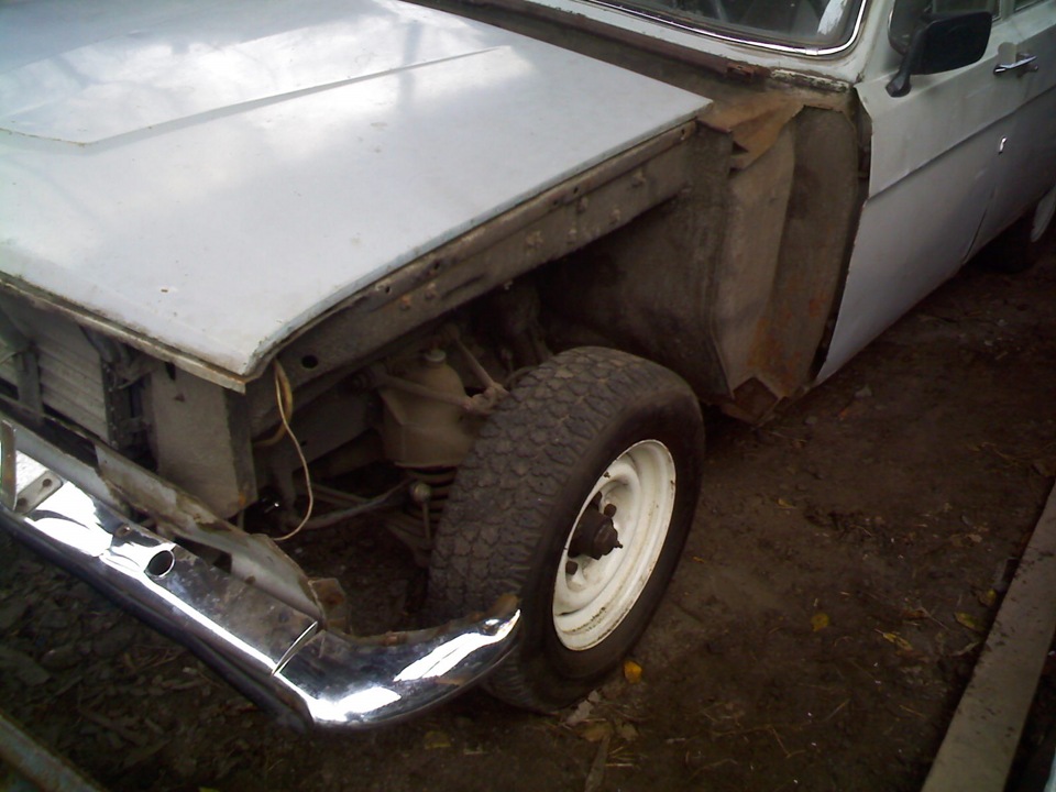

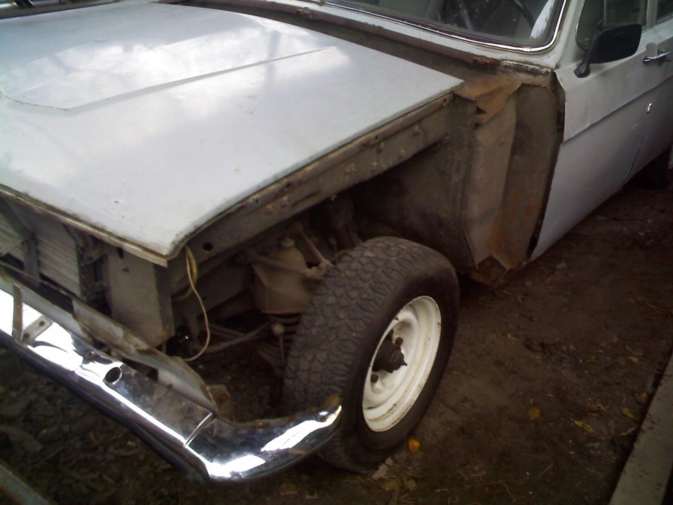

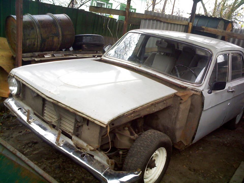

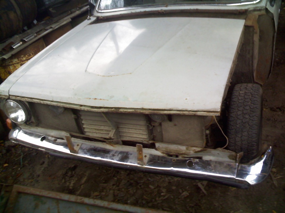

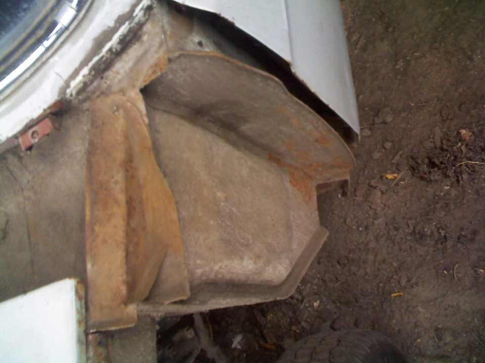

Снимаю с машины поврежденные детали и вообще все что снимается. Снял порванное переднее крыло, одно время как раз с этого крыла был потерян подкрылок, в итоге мастику вымыло и по моторному щиту полезла ржавчина. Зачищу, погрунтую и снова намажу мастикой.
Комментарии 2
Да, мастики не буду жалеть. Кстати разобрал вторую сторону, там все время был подкрылок — все до сих пор черной мастикой покрыто и только паутина висит, вот что значат подкрылки для наших машин и погодных условий.
Маж, Маж! А то у меня в одном месте из за этого к дырке к салону дошло! а я то думаю, от куда вода…
