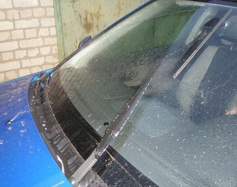

ВЫБОР ВЕЕРНЫХ ФОРСУНОК
думаю для многих это интересно
многие полюбому задумывались об установке веерных форсунок
или просто думали а почему таких нет на субару!
1. как оказалось такие форсунки давно существуют и устанавливаются на разные модели СУБАРУ, но вот незадача — устанавливают их только на внутренний или амеро рынок, на европейском варианте изначально их встретить не реально!

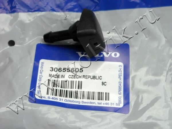

2. еще немного именно немного поискав нашлись именно те VOLVOвские которые большинство и ставит
тоже оригинал но не для нашей марки авто (подходит идеально без каких либо заморочек, напильников и тп)
Volvo 30655605 Форсунка омывателя стекла ветрового
цена 350 рублей за одну штуку

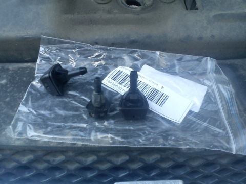

3. потом достаточно долго курив эту тему нашел очень интересный а самое главное ИДЕНТИЧНЫЙ И НЕ ДОРОГОЙ ВАРИАНТ (точный клон VOLVO — соответственно и подойдет тоже без заморочек)
Ssang Yong 7845009010 Форсунка стеклоомывателя веерная
ЦЕНА 160 рублей за одну штучку

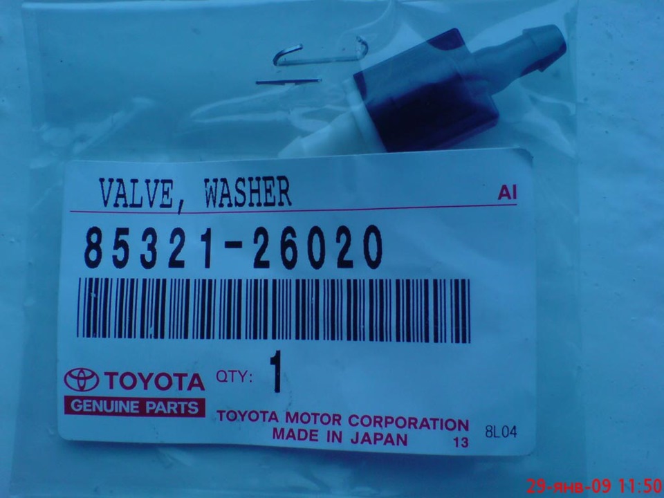

и последнее
для правильной работы нужен еще клапан который не дает жиже сливаться постепенно обратно в бачок с омывайкой
вот варианты:
Toyota 85321-26020 Клапан системы омывателя ЦЕНА 50 рублей
Subaru 8532126020 Ventil waschanlage ЦЕНА 300 рублей
Renault 8532 126 020 Клапан стеклоомывателя ЦЕНА неизвестна
самый гуманный это соответсвенно ТОЙОТОВСКИЙ
нужен он только один! и устанавливается перед тройником! в противном случае если мы поставим перед каждой форсункой то это уменьшит силу струи-веера
и так же перед покупкой проверьте — возможно у вас уже стоит аналогичный клапан (хотя за 50 рублей можно купить и заменить на новый)
В ИТОГЕ я себе заказал
форсунки Ssang Yong 161,75*2=323,50р
клапан Toyota 46,02р
ИТОГ: 369,52 рубля

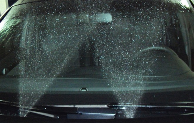

Не. Товарищ брал вазовский, на вид как санёнг без регулировок.
Меня просто стремает, что угол форсунки не пойдет, и будет бить выше или ниже середины, если не вобще в капот или крышу… 🙄😂
Чтоб било как следует надо насос ставить мощнее.
А так санёнг бьёт в середину на маленькой скорости, на скорости побольше чуть выше дворника, но в этом есть и плюс — по сухому на скорости не трёт.
А так считай с 14 года уже стоят (во время летит) и ни разу не пожалел.

видео с других авто не стал ложить
www.drive2.ru/cars/chevro…w/bau611/journal/1299941/
Блин, а что делать если стоят обратные клапаны перед каждой форсой и перед форсами вольвовскими все равно есть следы омывайки по форме струю на капоте, такие типа треугольников, но подтеков нету. видимо когда кнопку отпускаешь чуток попадает на капот?!
вот видео
