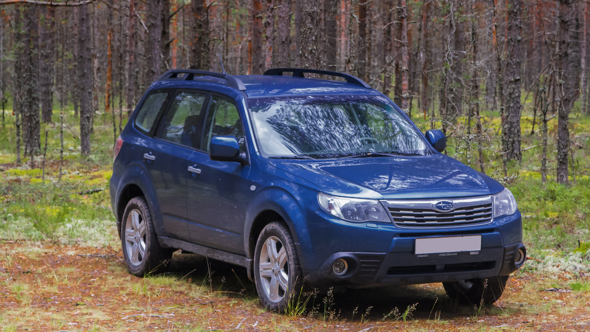

Subaru Forester 2010, двигатель бензиновый 2.0 л, 150 л. с., полный привод, автоматическая коробка передач — отзыв владельца

Купил. В итоге:
-"битая" задняя правая дверь. Думаю, даже не битая, а просто царапанная. Шпакли совсем мало на двери, если верить прибору. Изнутри не видно следов выгибания металла. Или выправлено хорошо или просто не успел "принять форму".
-битый передний бампер. Вроде не сильно. Больше похоже на удар в угол чьего-то бампера, помявший усилитель бампера. Однако, за счет этого правый же угол бампера не встает в защелки. Хотя крепление целое.
-битая правая ПТФ. Ну тут непонятно — треснула от дорожных условий или аварии, но произошло это довольно давно. Результат — под замену.
-немного потеет стык между головой и коробкой. Или редуктором. Пока не разобрался, откуда:) Уровень на месте и в коробке и в двигателе.
По ощущениям. Да, это не 4 литра и 250 л.с. Но, никто и не ждал от 2-х литрового "ежика" сверхмощности, еще и на автомате. Зато она легкая и разгоняется так же неплохо, как и 4 л. в горах:).
Подвеска. Жесткая. Даже после лифтованного раннера. Непривычно. Буду читать дальше гуглы и форумы Питерского клуба, чтобы понять — что поменять :)
Свет. Унылый. Впрочем, после квадроксенона мне всё унылое:) Немного подправил ситуацию, поставив Осрамовские Н7 и отрегулировав нормально свет. К сожалению, до стенда не доехал. Регулировал на стене в паркинге, с рулеткой и карандашом в руках. Потом пришлось оттирать карандашные линии со стены, а то охранник был против того, чтобы сохранить стенд :)
Автокорректор. Как работает — непонятно. Пока отрегулировал, но он живет своей жизнью. Причем несинхронно. Иногда правая сама по себе уходит в небо и приходит обратно, иногда левая. Иногда обе опускаются и светят под нос. Процедуры калибровки пока не спасают. Раз в неделю начинает глючить. Думаю, заменю на ручной корректор.
Расход. В городе показывает 11.2-12.2. По трассе ездил много месяц — показывало сначала 9-10, потом стало показывать около 8-9. При этом, первое время по трассе наблюдался неустойчивый ХХ. Перешел на 95. Легкая дрожь на ХХ прошла, расход упал — как на БК, так и "вживую" (при одинаковых пробегах), заливать стал меньше на 1-1,5 литров на сотню
