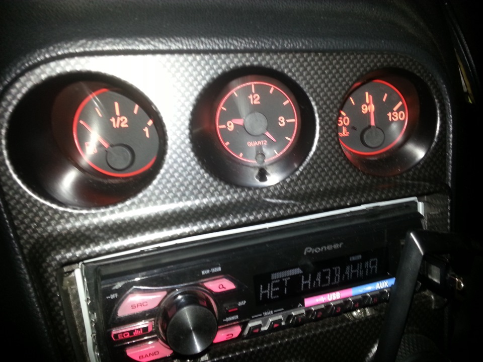

Решил проверить машину на ошибки .С лямдой это понятно.А вот ошибка P1653 меня насторожила…Но при этом все нормально с машиной. постороних звуков нету.Заводится с пол оборота.И не подскажите.На приборке показывает чуть вуше 90…А в сканере показывает 94.Максимальную отметку показала 98.4 а потом сработал вентилятор.Это нормальное явление ?
