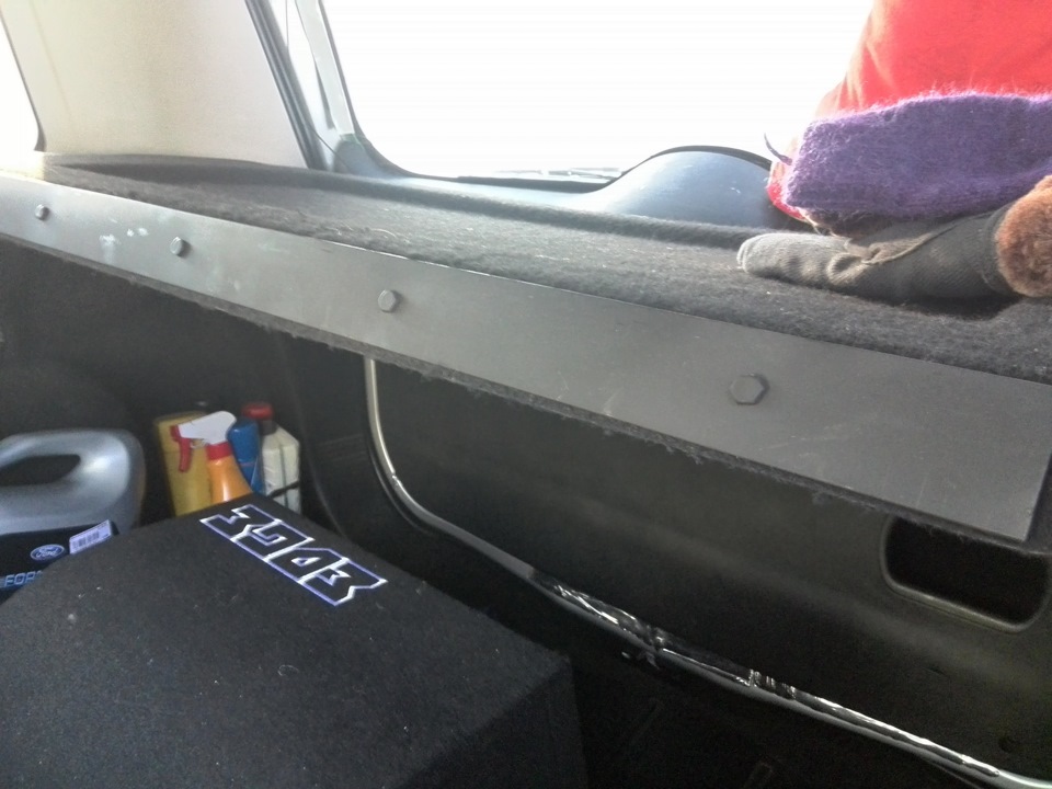

усиление задней полки+свет в багажнике
освещение супер
особенно в темное время суток
ленту не видно-а светит отпад.
крепил болтами на 10
планка аллюминевая для междверных стыков-дунул в матовый
уплотнитель на пластик-под полку, скрипы стуки больше не живут
увидели красный герметик? это от полочки чуток испачкал, полку снизу на левом и правом торцах промазал герметиком(черный не нашел)
светодиодная лента приклеена по периметру задней полки
провод от ленты пустил под аллюминевой планкой-запитался от плафоны подсветки багажника
Цена вопроса: 500 ₽
Ford Fusion 2007, двигатель бензиновый 1.6 л, 100 л. с., передний привод, механическая коробка передач — своими руками
Комментарии 5
как лента на морозе, не отклеилась?
Нет, все на месте
А полка тяжелее не стала? На сколько я понимаю это две планки прокрученные между собой болтами?
Норма, десятилетняя дочь залазила в отпуске, ниче держится
красиво сделал. я тож так думал, но полку выкинул в гараж )) она мне не нужна т.к по работе много объемного вожу ))
