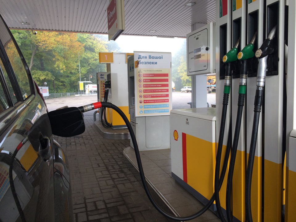

После покупки Лексуса в первые же дни проявился первый его недостаток, хотя правильнее назвать — побочный эффект:) в общем при более-менее активной езде по городу этот танчик заглатывал по 20 литров бензина на 100 км что нельзя назвать приятным:)
И вы знаете, виной тому больша масса, массивная АКПП, раздатка, полный привод с массивными карданами, солидный задний мост и никакого намека на новые технологии. Если посмотреть на машину снизу, то картина больше напоминает полноприводный грузовичек 90-х годов, нежели японский джип 2006 года:)
