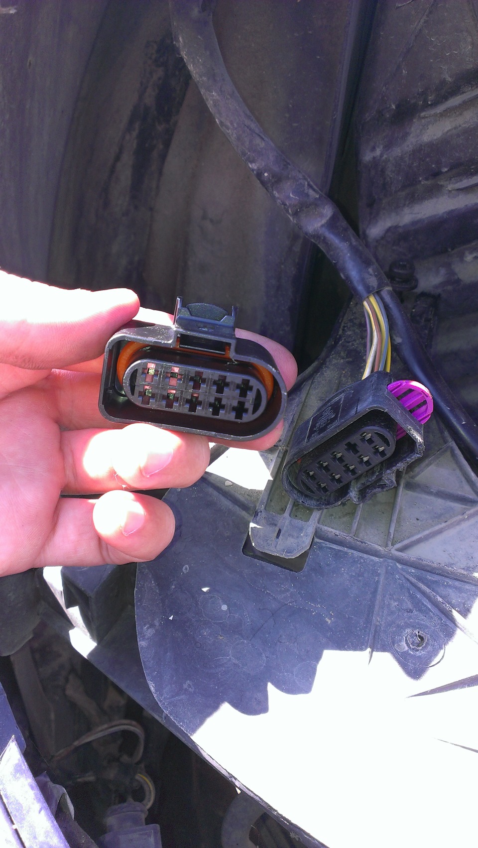

После промывки фар озадачился убитыми в хлам фишками передних фар. Не по феншую как то они выглядели, а на одной вообще язычек защелки поломался. Закупил новые и заменил. До этого стояли 1J0 973 735 но этот номер уже неактуален, заказал VAG 6R0 973 735— 2шт. 580,70р., а за одно и фильтр воздушный Filtron AP 179/2— 1шт. 307,23р. с угольным фильтром салона Knecht (Mahle Filter) LAK 93— 1шт. 700,28р.
Для замены разъема мне понадобилась одна лишь плоская отвертка, чтоб вытащить блокировщик пинов разъема (на фото ниже розово-фиолетового цвета) и две проволочки чтобы можно было вытащить пины из фишки разъема.
А далее, чтобы не запутаться в проводах в дальнейшем, сразу вставляем вытащенный пин в новую фишку разъема в гнездо под тем же номером из которого он был вытащен. И так пин за пином, пока все они не перекочуют в новый "домик")))

А фишка поврежденная без усилий отсоединилась от фары?
Одна да, а вторая через "одно место" с помощью отвёртки и с большим трудом…

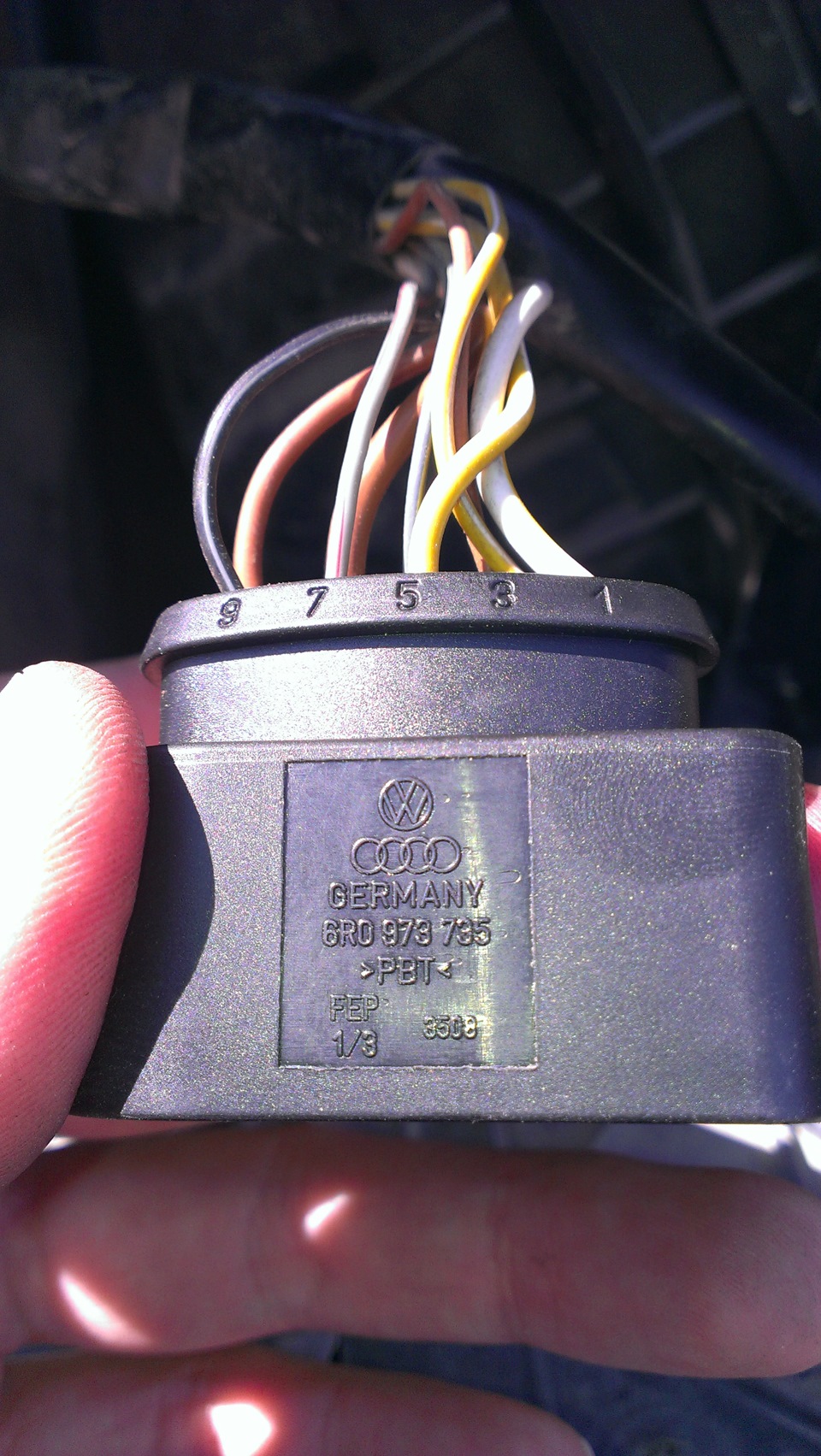

На обоих видах разъемов номера пинов нанесены:
№ 10 — габарит — серо-черный провод в стандартной проводке
№ 9 — поворотник — черно-белый провод в стандартной проводке
№ 8 — дальний свет — бело-черный провод в стандартной проводке, который чем то отличается от предыдущего
№ 6 — ближний свет — желто-черный провод в стандартной проводке
№ 7 — масса — коричневый провод в стандартной проводке
№ 5 — масса — коричневый провод в стандартной проводке
Соответсвнно 1,2,3 ручной коректор, как раз три положения
В 14-пиновом (ксенон) разъеме заняты как раз 6 центральных "толстых" контактов.

Там важно прочувствовать момент усилия, после которого пин освобождается. А затем уже легкими подергиваниями начинаем тащить за провод… Он туго идет из за селиконовой вставки вокруг провода!
