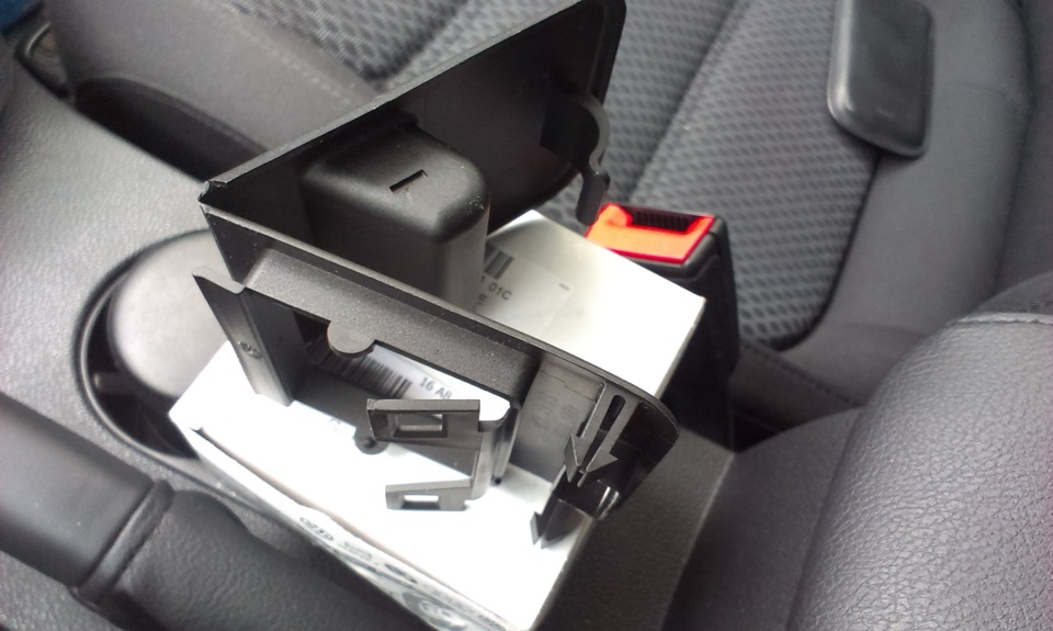

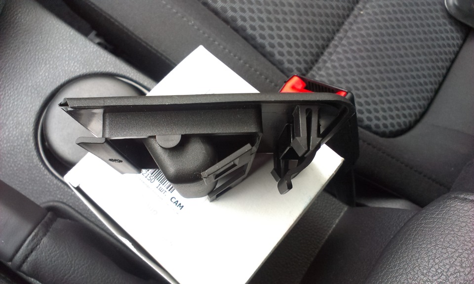

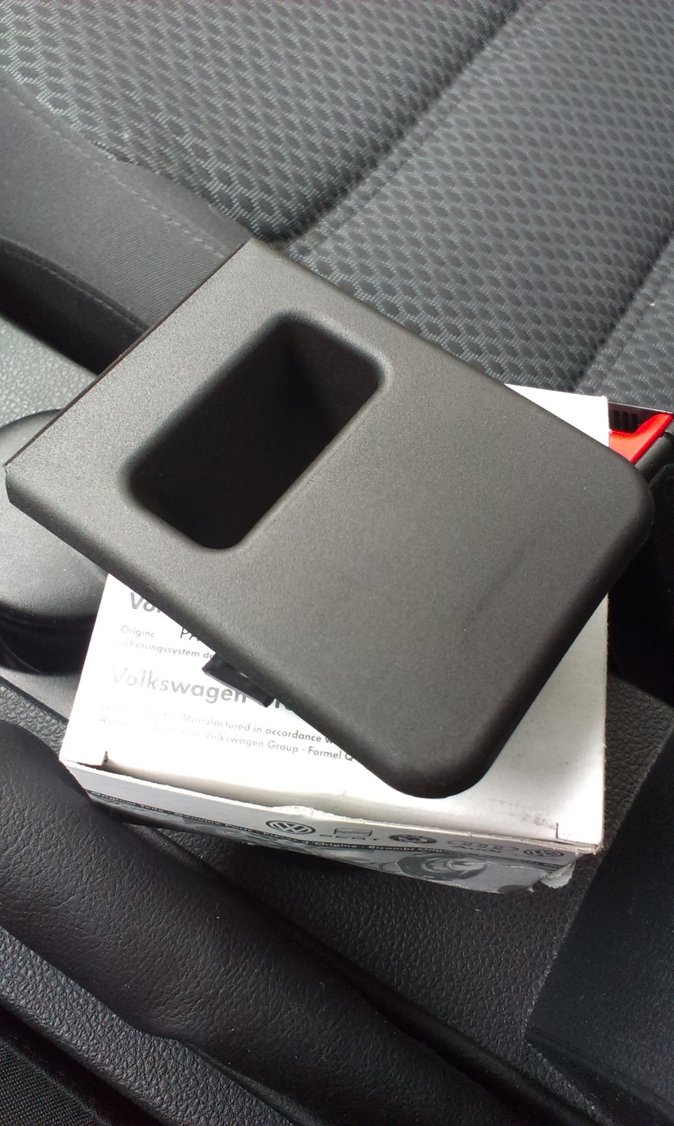

Сегодня утром ездил по делам, а заодно встретился с Pachaphoto и передал ему мафон RCD 310 чтобы он отправил его Valery14, который у меня его любезно приобрёл (привет ребзя!), надеюсь мафаон будет радовать Valery14 чОткАй работой и громкой музыкой. После этого заехал в ИКСист и получил вот это:

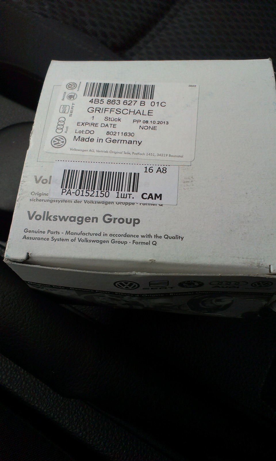

За идею и номер деталюхи БОЬШОЕ спасибо Iluhakipper и его посту.
Илюха, привет и спасибо =)

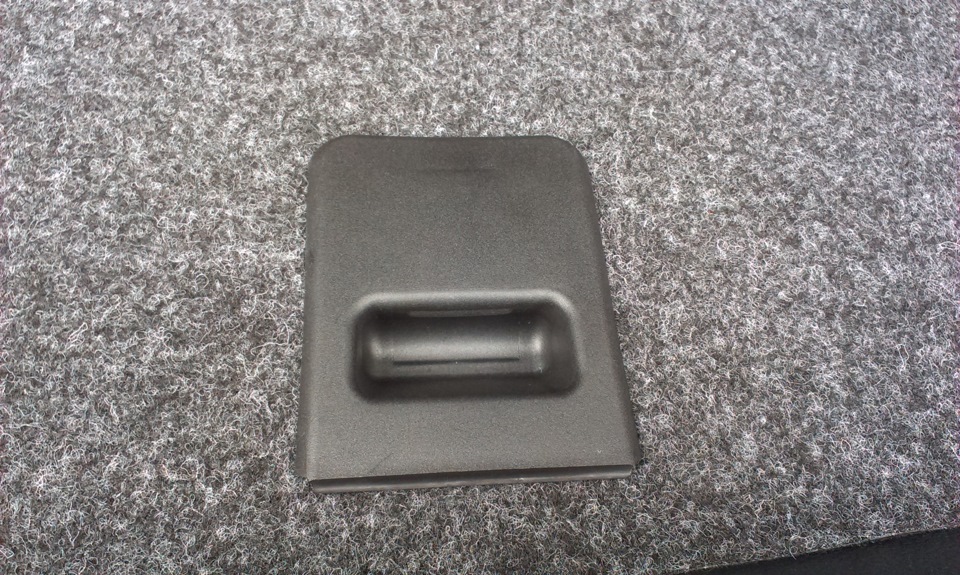

Сделал по-своему, немного не так как у Илюхи. Установить по моей методе оказалось чуть проще, но !возможно! менее крепко будет держаться, хотя я всё проверил, держится намертво!
Итак процесс установки ручки-крючка:

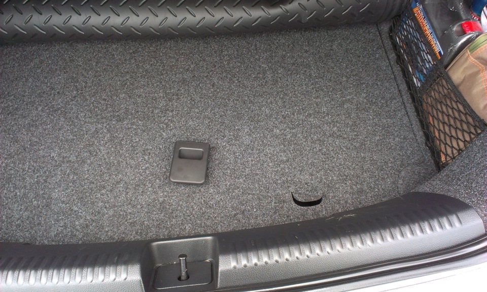

1 Очищаем багажник от вещей

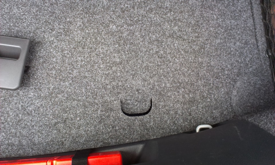

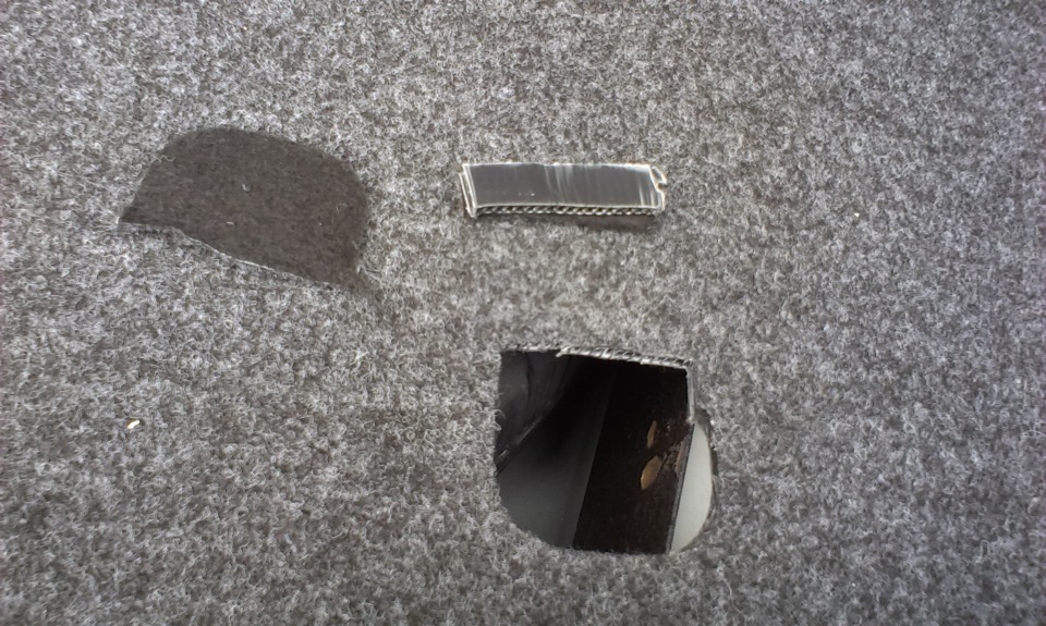

и видим дырочку которую и будем увеличивать

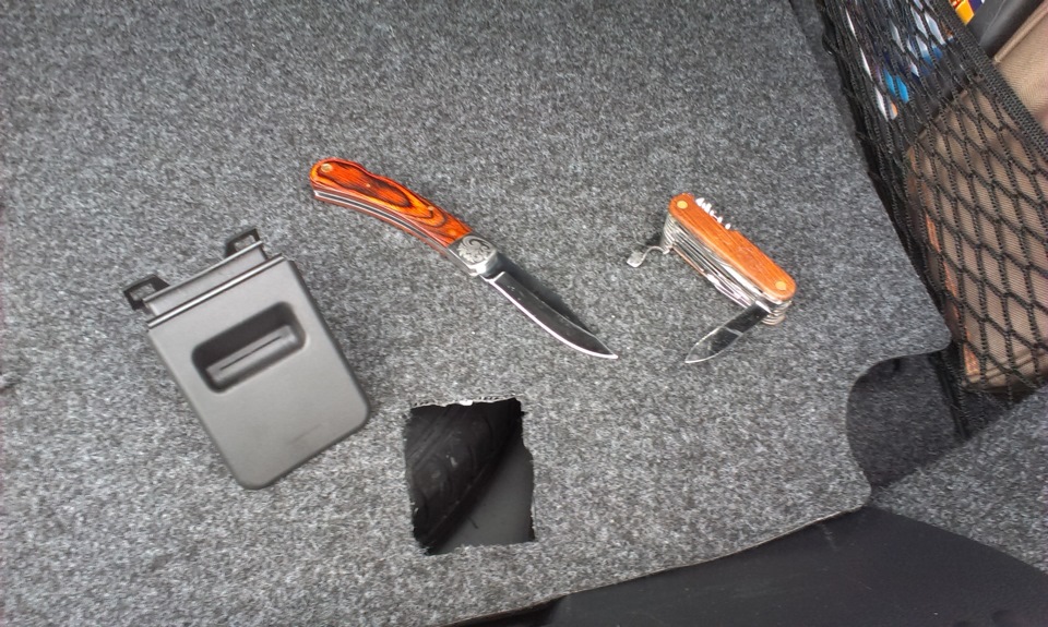

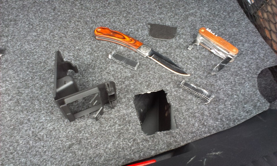

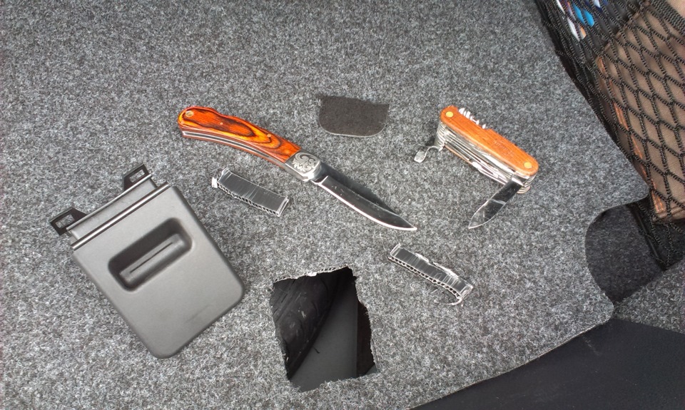

2 Вырезаем отверстие по форме ручки, всё что нужно для этого процесса видно на фото, я вырезал два раза, первый раз чуть подрезал, оказалось маловато и довырезал второй раз:

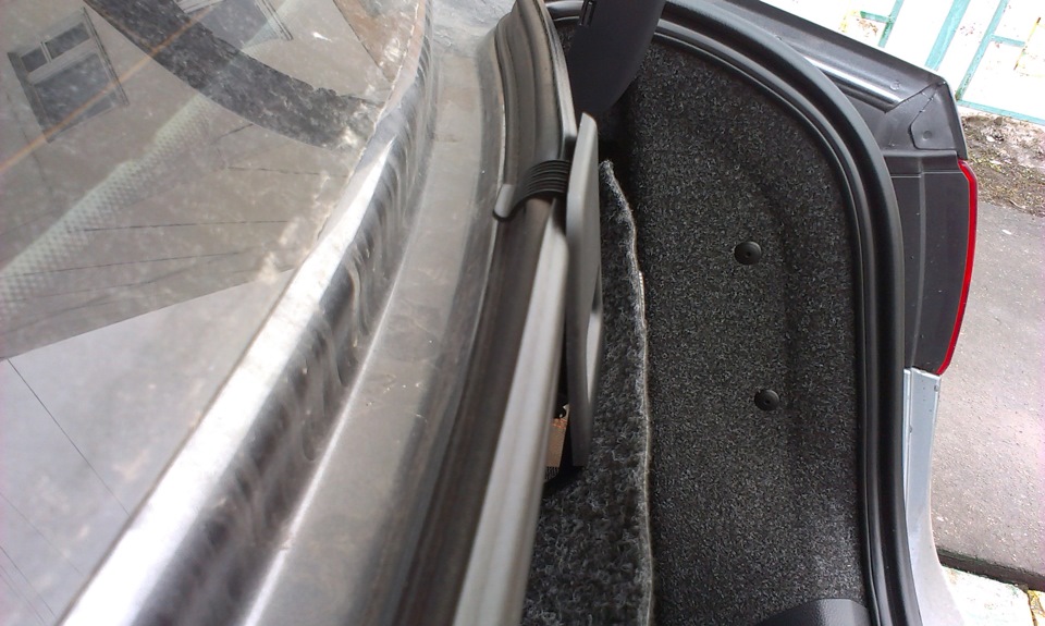

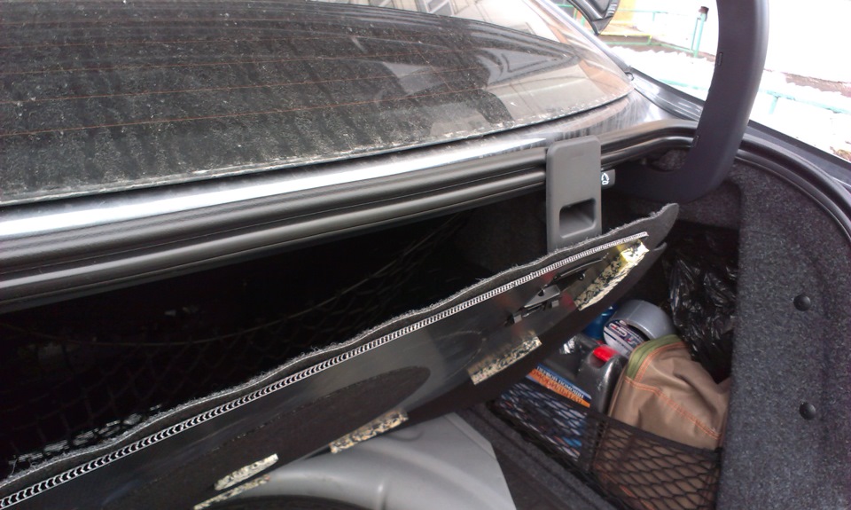

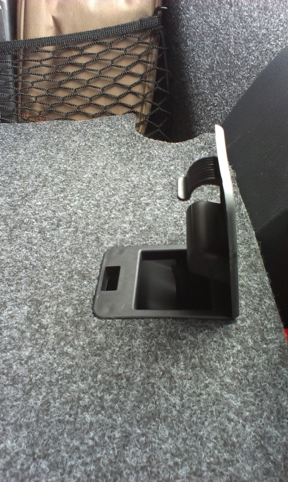

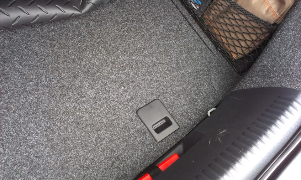

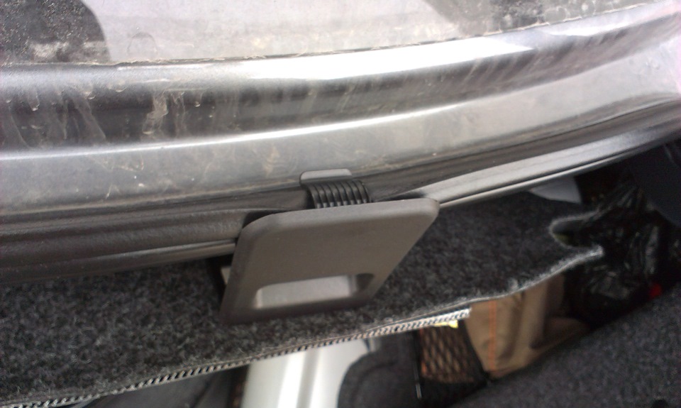

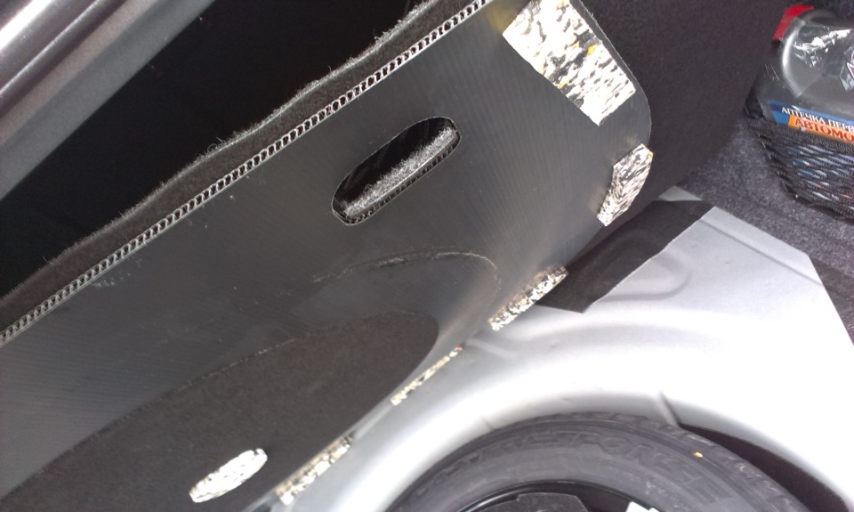

3 Вставляем ручку, защелкиваем крепления и пробуем поднять и подвесить пол
Всё получается, радуемся, наслаждаемся, пользуемся!

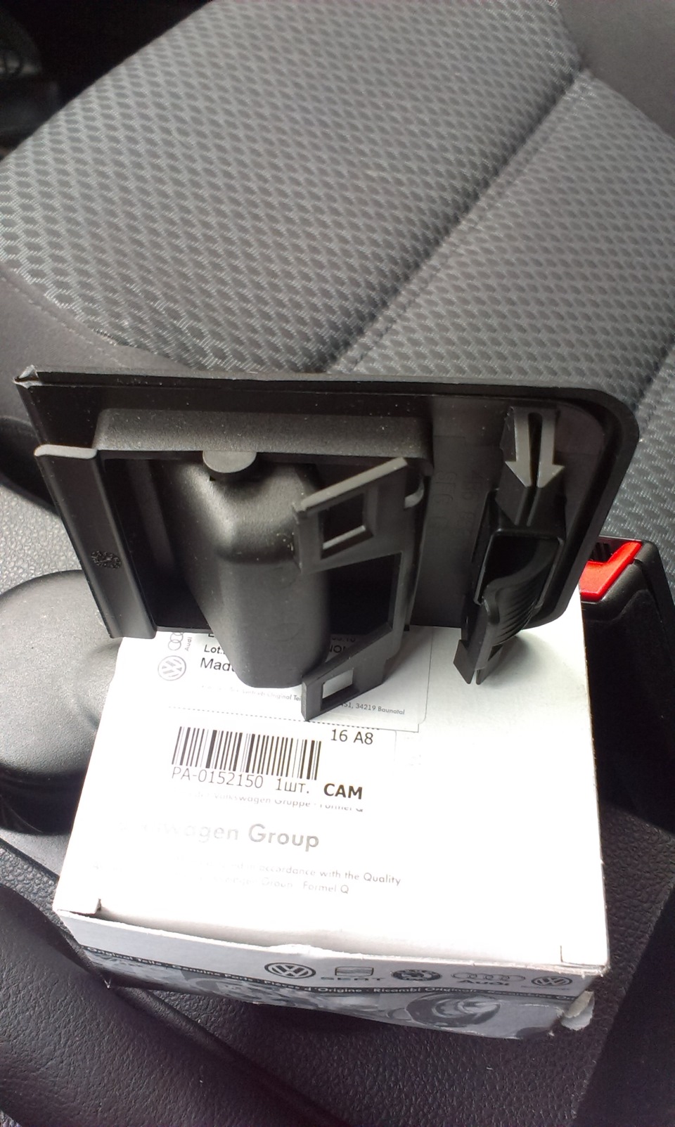

4B5 863 627 B 01C )))) Заказывай ))))

Вот номер 4B5 863 627 B 01C
Я заказывал и стоило 183 руб, потом пришёл отказ от поставщика и переделали на 191 руб. (ЭКсисТ) Так что рекомендую, за 200 руб — море счастья ! ))

Привет ее случайно не наоборот надо было поставить ?
Привет, да вроде нет, если её наоборот установить — то она не прицепится.
но если перевернуть за палец лучше будет цеплятся при поднятии ))))) Но тогда за край проема не зацепиш )))
