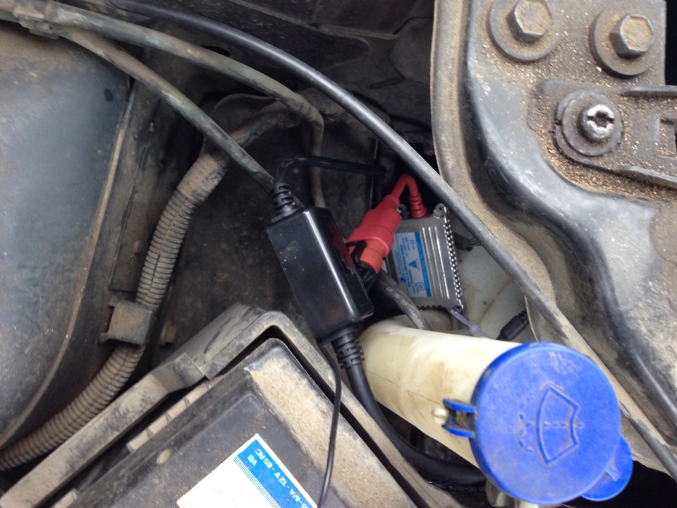

Вчера вечером я поехал на дачу и заметил что у меня плохо светит ближний свет . Доехал до места и увидел что у меня не горит одна лампа. Я давно хотел поставить себе ксенон да то нет времени то нет средств, а щас и с. Тем и с тем все было хорошо я решил поставить биксенон 5000К.
Инструменты:
1) Ключи гаечные на 10 либо головки
2) Нож
3) Пластмассовые хамуты

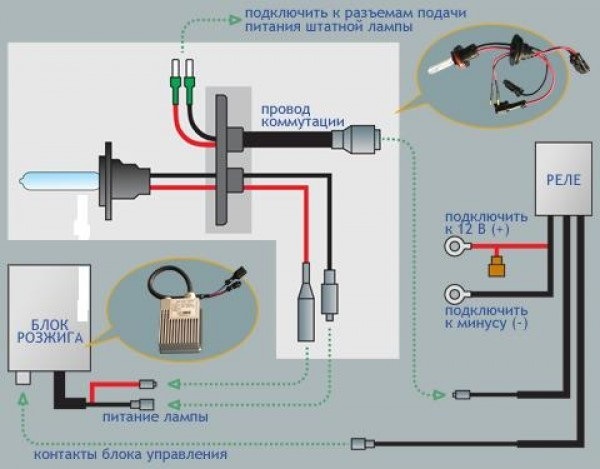

4) Схема подключения
Ну начнем:

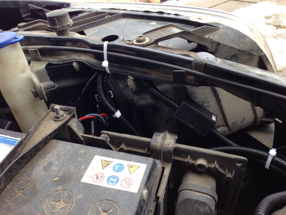

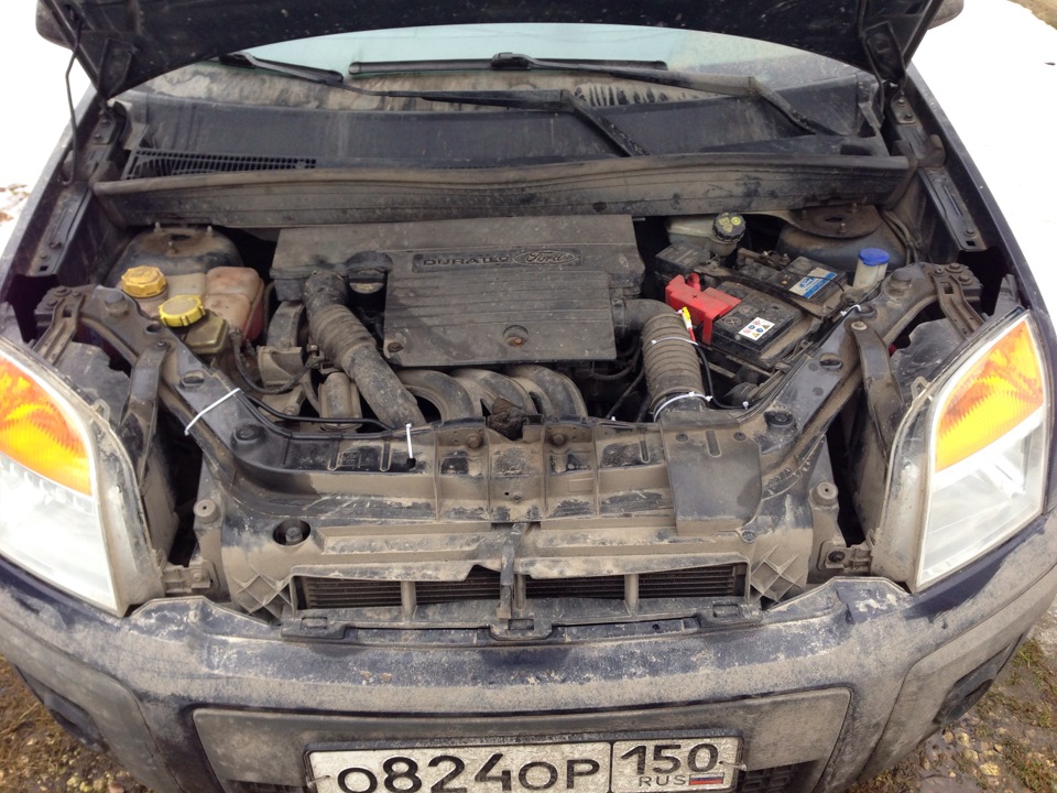

1) Вытаскиваем из фары старые лампочки.
2) Убираем что бы не мешалась в фаре со стороны пассажира фишку она больше не пригодится ( но не стоит ее отрезать).

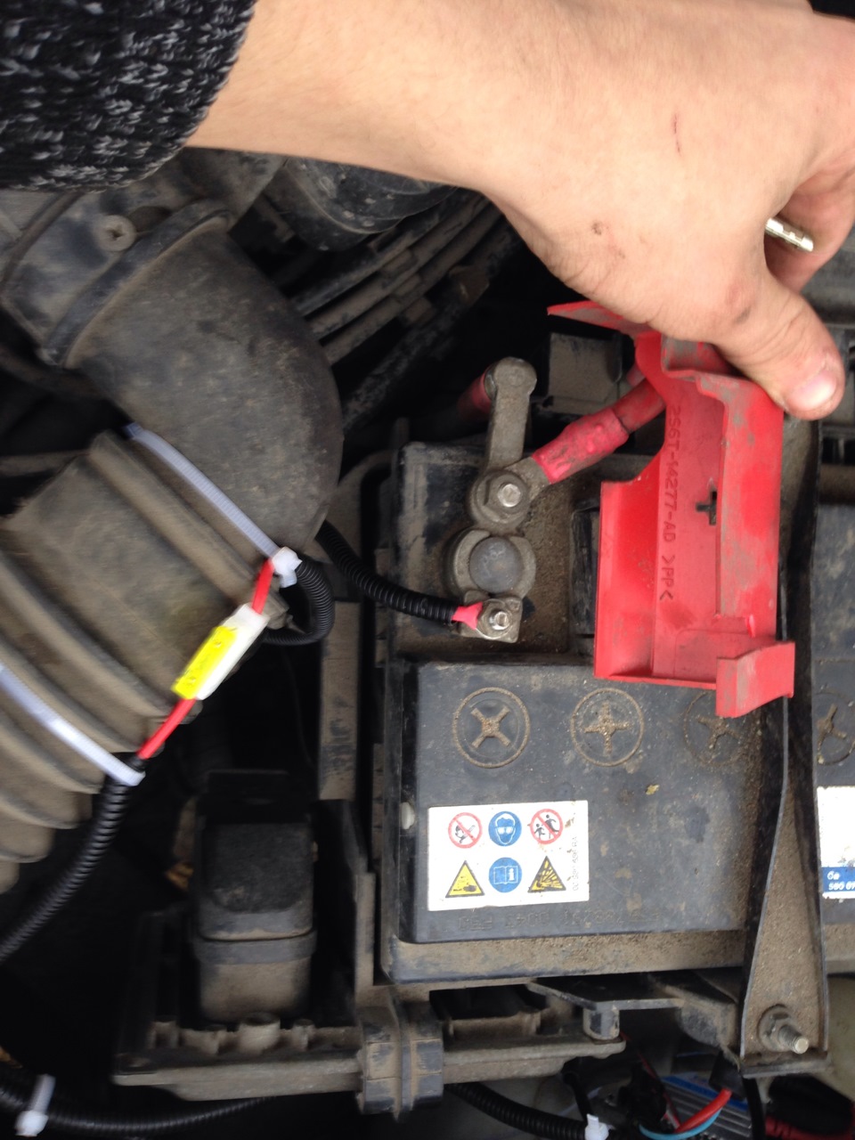

3) Подсоединяем проводку на проводке только по одному входу подключаемому к лампочке и еще подключаем красный провод к + АКБ и черный( который находится со стороны АКБ подключаем на — АКБ.

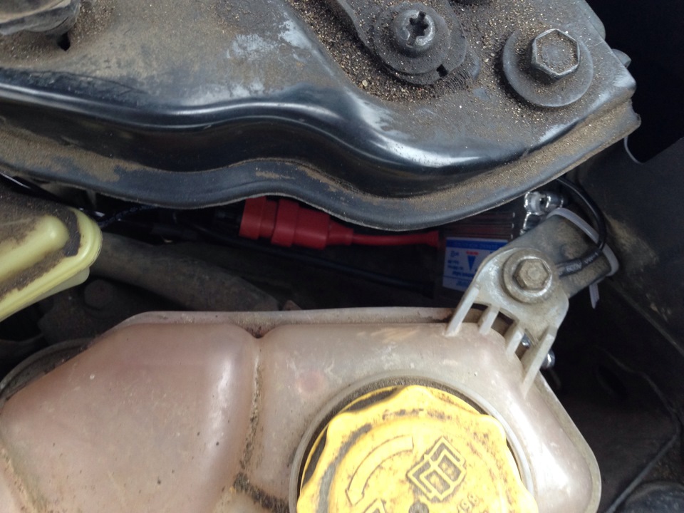

Там есть еще один провод возле фары рядом с бочкам антифриза там массу можно подключать к крепежу бочка.
4) Подключаем блоки розжига к проводке и к лампам.

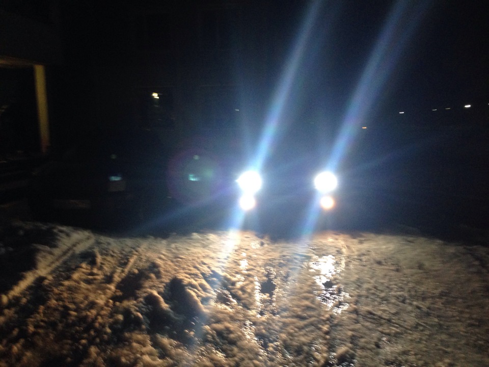

5) Заводим машину и пробуем включить ближний свет если загорелся то проблем включить дальний если все работает то закрепляем проводку и прячим блоки розжига у меня например получилось все так🔽

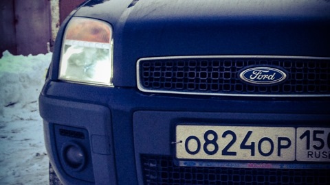

И вот как получилось у меня

Привет! Скажи пожалуйста. Как на это ДПС реагирует? не штрафуют?
если в даль направлять то вообще ничего не видно, а регулировку фар делать умею, все таки не первая машина.
Ну если либо Ксен фуфло покупал либо отражателю п****
belosludcev80
Не знаю светят все з****** ни я не жалуюсь не окружающие
Фигня этот биксенон, тоже себе ставил-в мокрую погоду видимость плохая, убрал их вообще.
Если руки из ж*опы то, что поделать у меня все норм просто не надо их в даль направлять
добавляй омыватели и автоккоректировку. ну а как вариант билинзы-отдашь в два раза больше-зато эфект не хуже, а в 2 раза лучше…
Меня устраивает так да и окружающих тоже ехали с другом В Брянск он шел первым я за ним он не жаловался его не слепило да и встечка не моргала не разу вы с Ладой путаете там помимо корректора самой фары есть корректор отдельно отражателя его на 4 ставишь и норм

Ещё один сварщик… печально.
Буду надеяться, что переделаешь.
Я от корректировал фары не слепят
Слепят, поверь. Ксенон без линзовой фокусировки слепит.
А ещё и без омывателя фар при загрязнении стекла вообще жуть…
