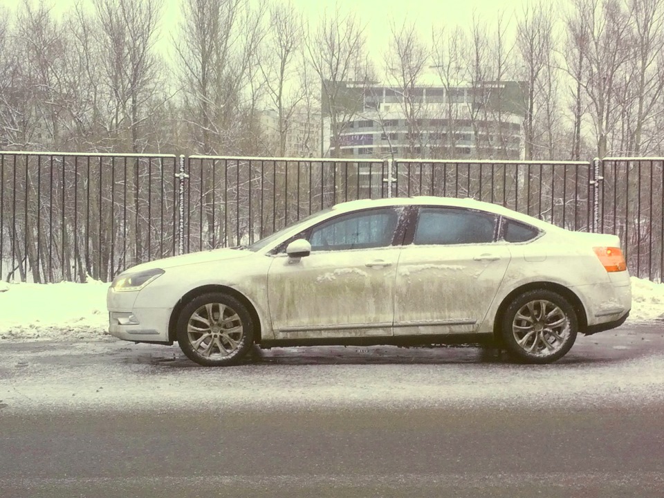

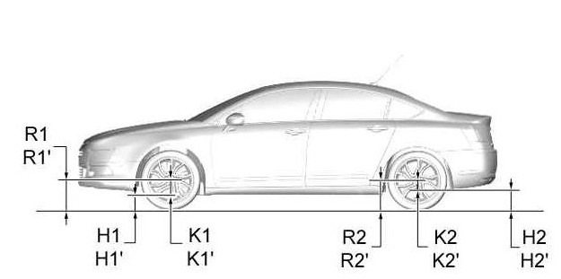

…после настройки высоты, о которой я писал ранее, меня всë гложило несоответствие фотографии Слона и картинки из инструкции — и зад как-то высоковат, и морда как-то низковата…потом масла в огонь подлил уважаемый Directeur, разместив фотографию правильных параметров подвески…последней каплей стал С5, который регулярно паркуется у хинкальной что у вновь открытого старого входа в Маяковскую — проходя мимо, я специально посмотрел, как у него настроено…сегодня решил пойти и перенастроить подвеску, пока семья наслаждалась субботним сном…

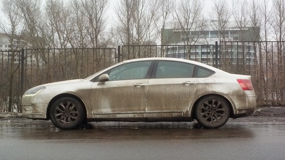

…действовать на сей раз решил без замеров под брюхом — подбором…не буду вдаваться в детали, ибо Лексия она и Лексия…сначала я выставил то, что узрел на фото у Директора — 160 и 106…высота спереди мне не понравилась…более того — при этих параметрах Слон не смог понять, что он достиг верхней точки, когда я делал тест…стал постепенно снижать уровень, выставляя значения, выше номинального…постепенно Лексия скорректировала значение до 144 спереди…сзади я выставил 110…напомню, что это значения, которые получаются в результате расчетов по формулам, а не замеры чего-либо…тестовый подъем был выполнен отлично, спуск тожее…вот как теперь выглядит Слон:
…так мне нравится больше…
…P.S…
…от края диска до края арки: спереди 180мм, сзади 140мм…

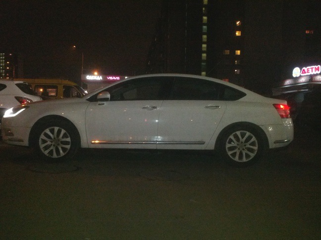

так все таки 144/110 оставили?
а то у меня щас морда выше чем перед да и клиренс сам по себе как у паркетника с настройками наугад…
…да, пока 144/110 оставил…
помыли бы машину штоле=)) непонятно. видно только что морда выше в данном положении.
…если по инструкции, то и жопа, и морда должны быть чуть выше, чем сейчас…но морда все равно выше будет казаться, если судить по просвету в арках…если смотреть по днищу, тогда уровень ровный…

Морда же заметно выше чем хвост, нет?
…ну, так и должно быть, если честно…если смотреть по линии днища, то она теперь ровно…а раньше была по нисходящей от зада к переду…но с эстетической точки зрения — да, жопу надо чуток приподнять…ну совсем чууууууток…
А откуда разница в расстоянии между диском-аркой спереди и сзади? Колеса точно одинаковые, арки тоже вроде. Не может же сзади ход подвески меньше получаться.
мне наоборот кажется, задняя арка визуально меньше передней
…почему не может?..может…я сначала именно так и настроил, что расстояния от края диска до края арки были примерно одинаковые спереди и сзади…но у Ситроена по этому поводу иное мнение…на рисунке про настройку подвески это явно видно…
Померь расстояние пожалуйста от края дискадо арки)
Внешне сейчас похоже на мою, у меня все никак руки не дойдут опустить перед
…постараюсь завтра не забыть замерить…
