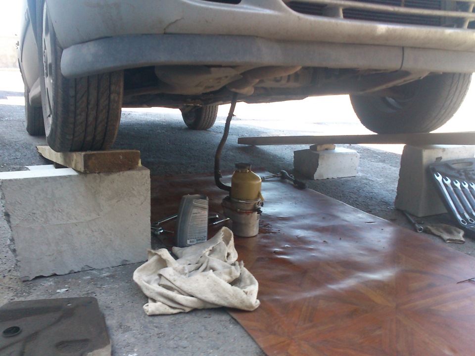

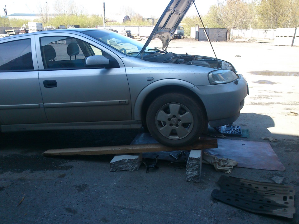

оформил, и начал применять свой немалый опыт! конечно предворительно прошвырнулся по форумам, на которых многие кто сталкивался с заменой ЭГУРа утверждают, что снятие данного агрегата невозможно без вывешивания ДВС и откручивания подраника, якобы из-за которого насос не вытащить! и стоимость даннй процедуры на станции космическая, что то около 7-9 т.р. БРЕДЯТИНА ПОЛНЕЙШАЯ! и я это доказал! согласен нейдобно, но достаточно ловкости рук и пораскинуть мозгом (не зря же он дан прородой))))
ни ямы не подьёмника у меня нет, в моём случае об сто вообще речи быть не может… импровизируем
конечно последовательности снятия я не снимал, немного не до этого было, но обещаю рассказать об этом при установке(там всё элементарно но не просто)

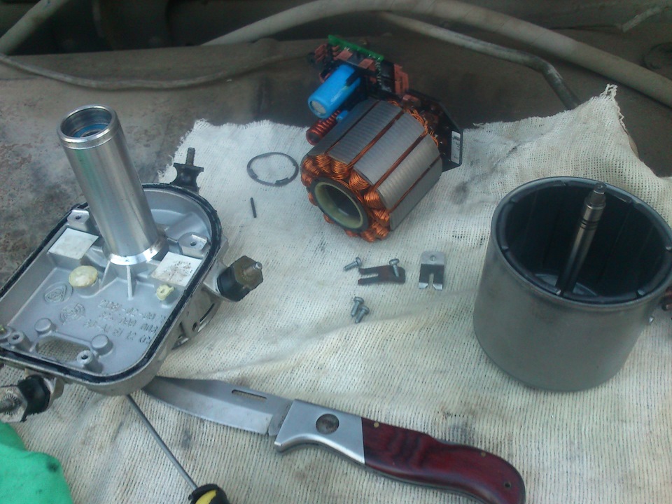

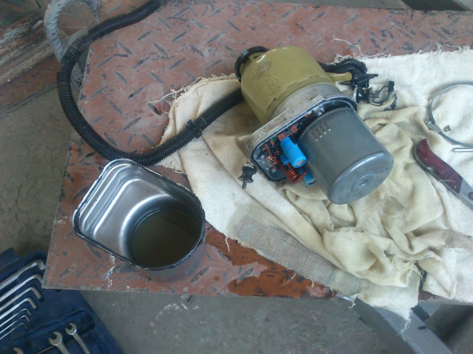

Вскрыв данный девайс я был в шоке!
всё в масле, разъело даже оплётку проводов

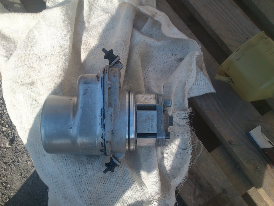

разобрал полностью, интереснная кстати конструкция, нет ни каких щёток) ротор стоит на месте а крутятся корпус с магнитами)

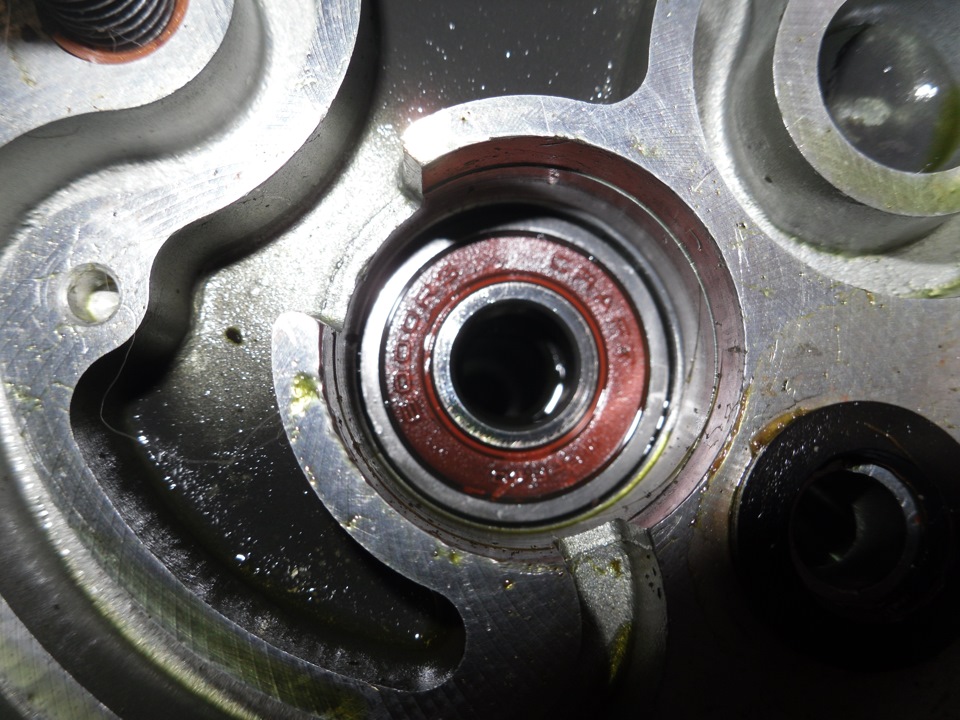

не смог найти сальник, который отделяет сам насос от электроматора и платы, которая оказывается довольно сложная!
потом понял что он тупо спрятан между подшипниками, его край видно за подшипником
понял я это по выроботке на валу!

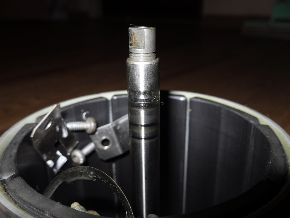

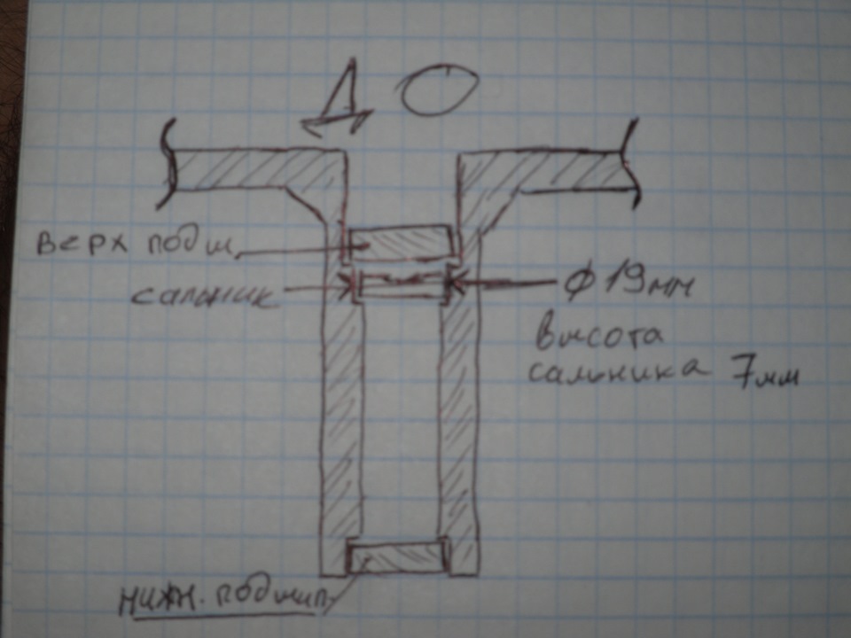

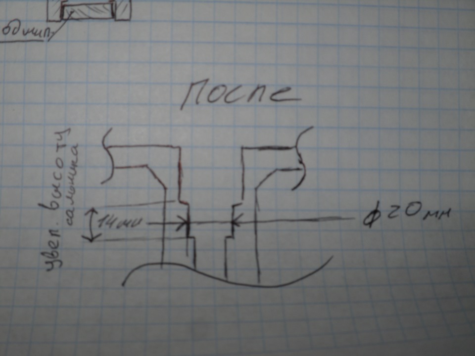

аккуратненько выпрессовываем подшипник с обратной стороны, и видем сальник, фотки нет того что я увидел, но был я в шоке от того в каком состоянии был сальник, его небрежно забили в посадочное место диаметром 19 мм (корни немецкие, поэтому такой не стандарт) хотя сам сальник 20мм, и меньше в магазинах нету! он был весь покорёженый мятый и вообще весь развалился, и как, те кто его туда до меня забил, расчитывали, что он что то будет держать! в общем я не стал портить сальники один за одним забивая их в надежде что хоть один встанет! найти сальник размером 19 мм нереально… (Д-19, В-7, ВН.Д-10) тем более на валу от сальника хорошая выроботка, и я уж почти отчаялся что смогу собрать этот злосчастный ГУР! но смекалка то работает! нарисовал чертёж и рванул к токарю)))
увеличил диаметр посадочного места для сальника до 20 мм и глубину вдвое, чтоб поставить 2 сальника по 7мм высотой) чтоб наверняка, потому что в месте страрого сальника на валу выроботка! решил подстраховаться! заменил верхний подшипник за орно, поставил 2 импортных сальника, отмыл плату, и начал собирать в обратном порядке… последним звеном сбора ставится нижняя крышка, крепится она только на герметик! и прежде чем её "приклеивать" необходимо открутить дренажку, чтоб вышел воздухи крыжка без сопротивления встала в паз!

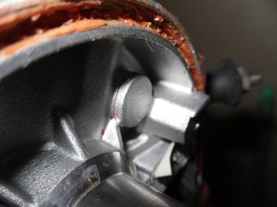

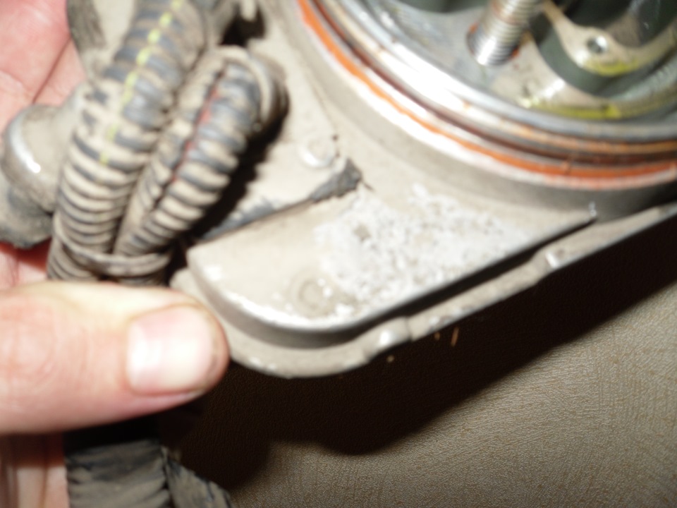

злости небыло предела, но пришлось начинать всё с начала… разобрал, внимательно всё осмотрел и увидел в чём причина! масляный насос крепится к корпусу двумя болтами! и тело этих болтов отркрыто, а посмотрев с другой стороны, я увидел 2 трещины на местах где эти болты вкручиваются в корпус под платой! соответсвенно масло стекая по резьбе болтов и через трещины в низ, туда где его быть не должно
т.к. я был уверен в своих действиях и помню что полностью отчистил корпус от масла, даже в резьбе, выходит тот кто делал его до меня, не убрал всё масло из корпуса, при закручивании болтов, гидроударом выдавил корпус! как это обычно бывает с вазовскими блоками при протягивании ГДЦ продув каналы болтов от масла и тосола! слесаря знают!
