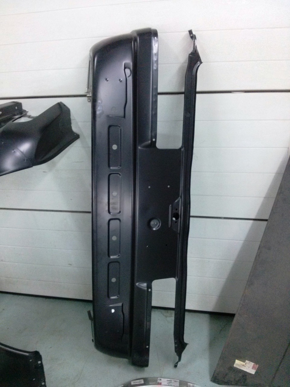

В ходе разбора багажника выяснилось что и там есть куча проблем, следы ремонта (вмешались самые кривые руки какие только могли) на стыке левого заднего крыла и задней стенки, задняя стенка со сквозными дырами, задние арки тоже восстанавливал какой-то криворукий мастер, вода которая застаивалась в нишах багажника уничтожила и боковые полики… В итоге куплено — новая оригинальная задняя стенка багажника, оригинальные боковые полики багажника, ремкомплекты арок и задних крыльев Klokkerholm

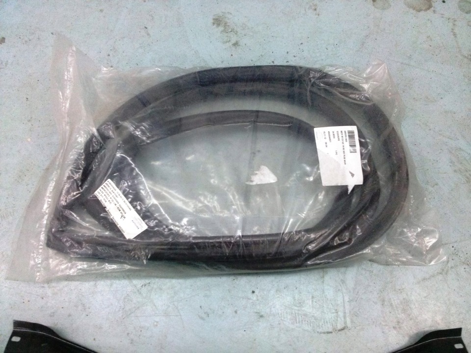

Пришла резинка лобового стекла — Секурит

А вот крылья передние, задняя стенка, кронштейны и опора радиатора, полики багажника и резинка лобового попали ко мне прямиком из Классик Центра Мерседес в Штутгарте, за что большое спасибо друзьям из Карбласта!)
Стоили они мне порядка 60000 тысяч, крылья около 280 евро за штуку, стенка около 320 евро, остальное по мелочам…
