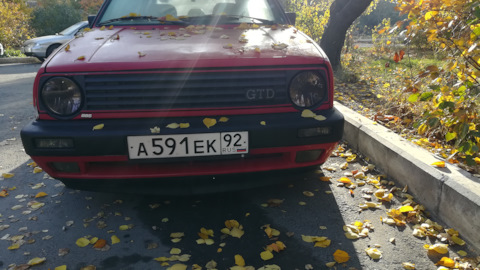

догнал рейнжа который с места дтп и сбежал) ну мне и лучше)

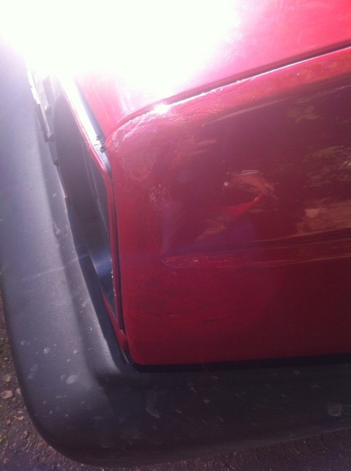

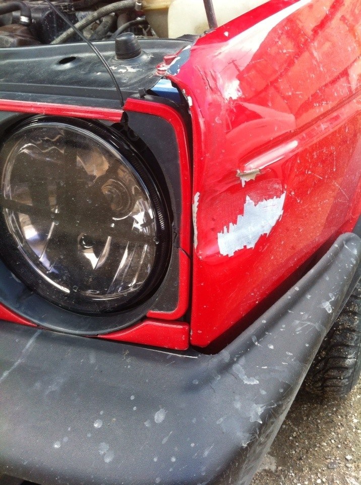

крыло выстучали, решётку запаял, ну и сверху помазал похожей красной краской.

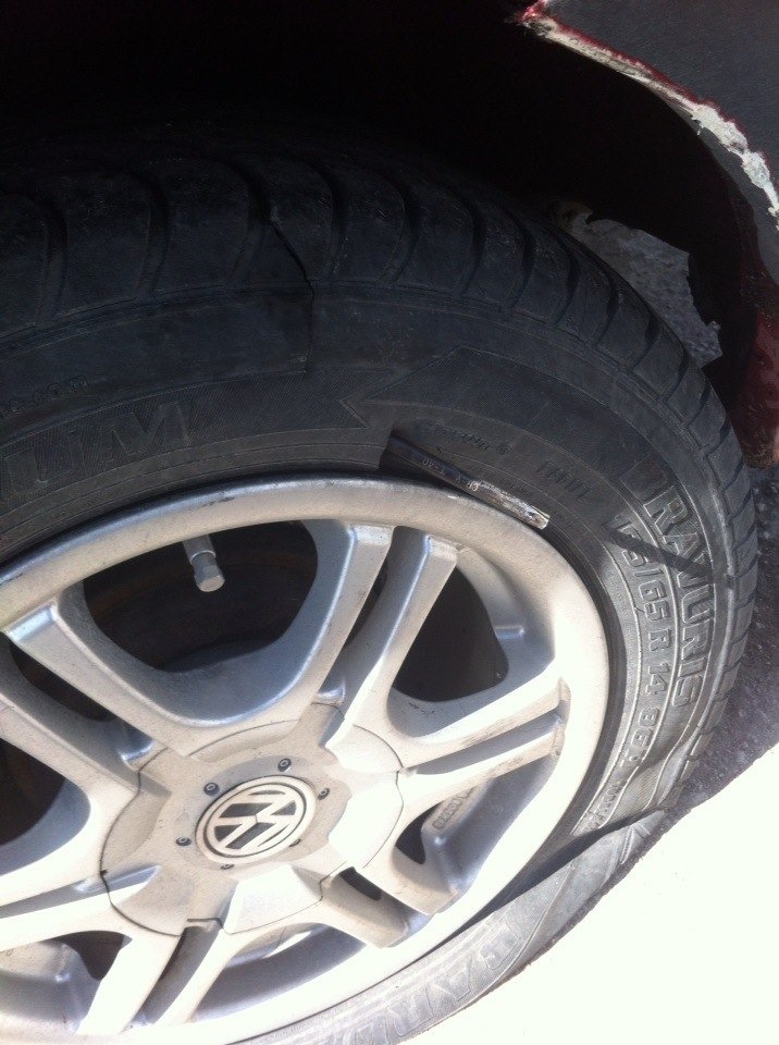

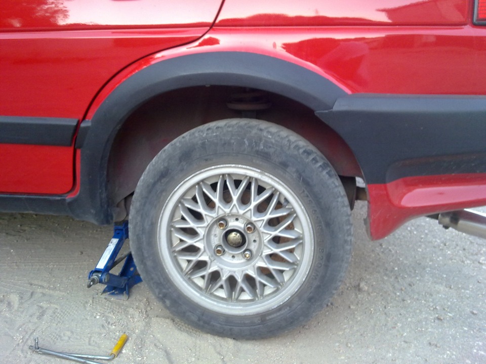

потом очень забавно проколол колесо ещё на старых дисках(которые успешно сбагрил)
сейчас на таких 14" ббс

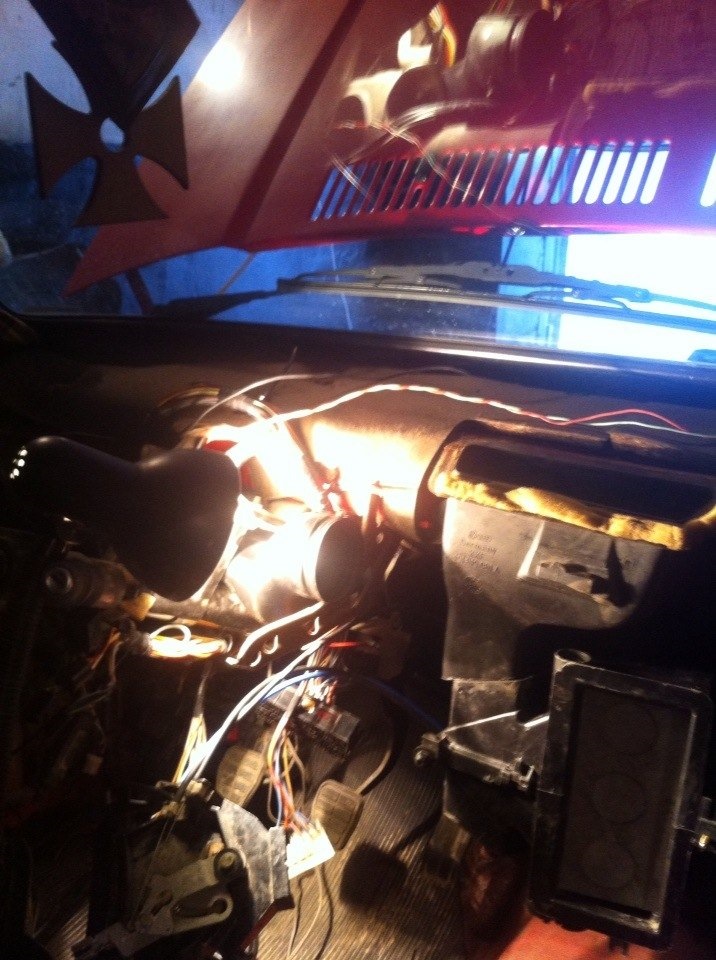

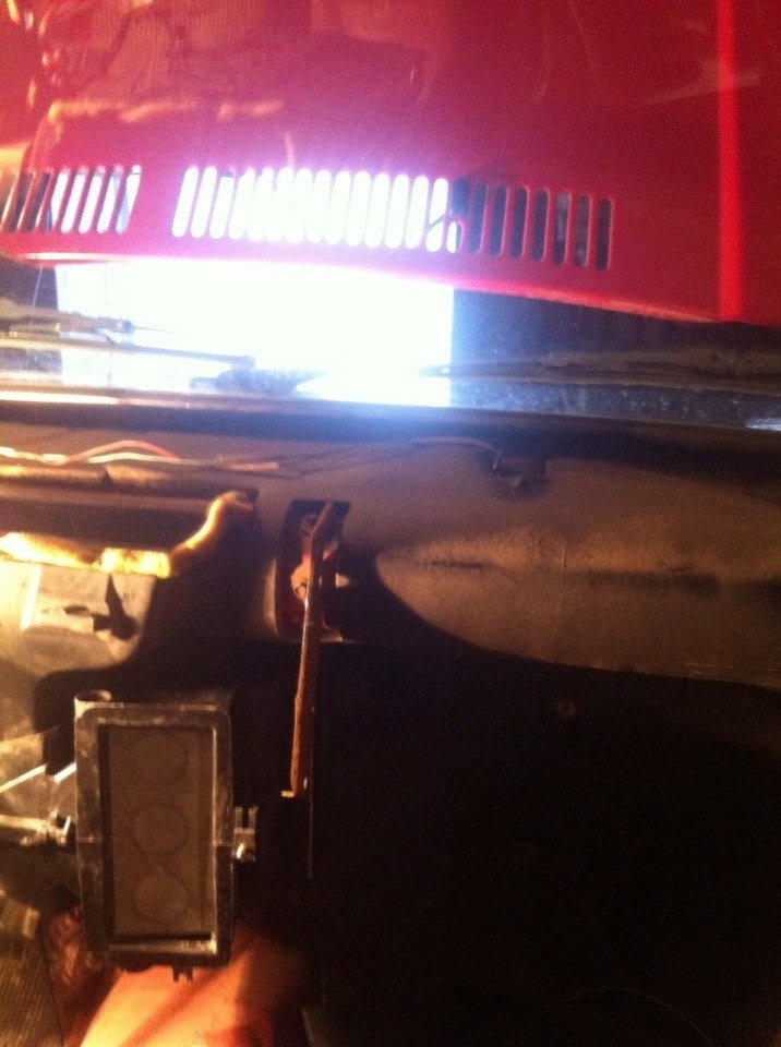

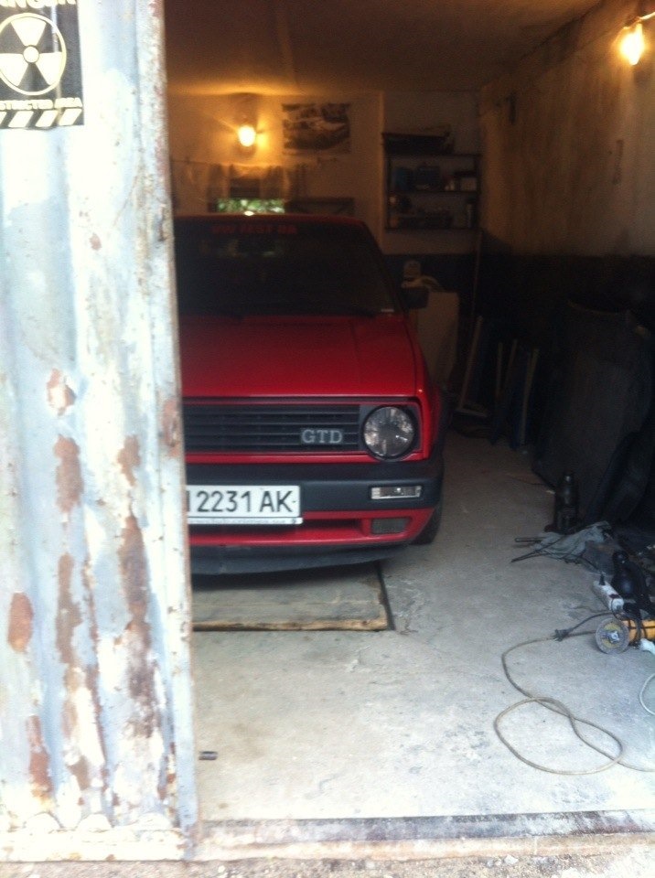

после всего этого решил на устранения колхоза с проводкой: заменил всё кроме задней косы. было пару нюансов(на новой проводке не было проводов под тахо, но я их успешно прокинул, и всё это заняло 1 день и сутки в гараже, в 4 руки управились) так же была приобретена заводская проводка под эсп и борода. Пока с проводкой окончил войну. За одно и заменил весь механизм и воздуходувы печки(старых хозяин ставил с жигулей и немного всё порезал), заменил радиатор печи с феби на ниссанс

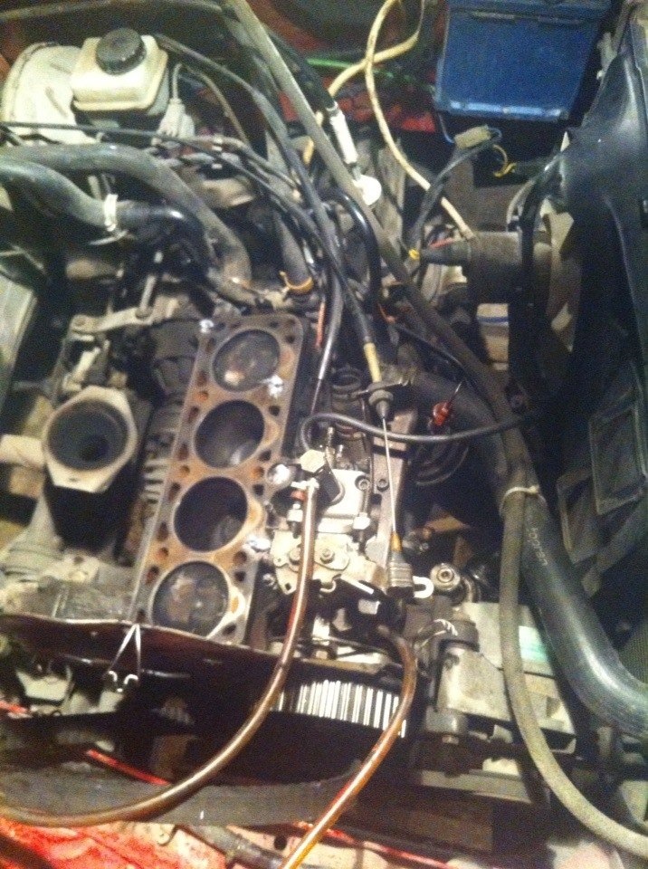

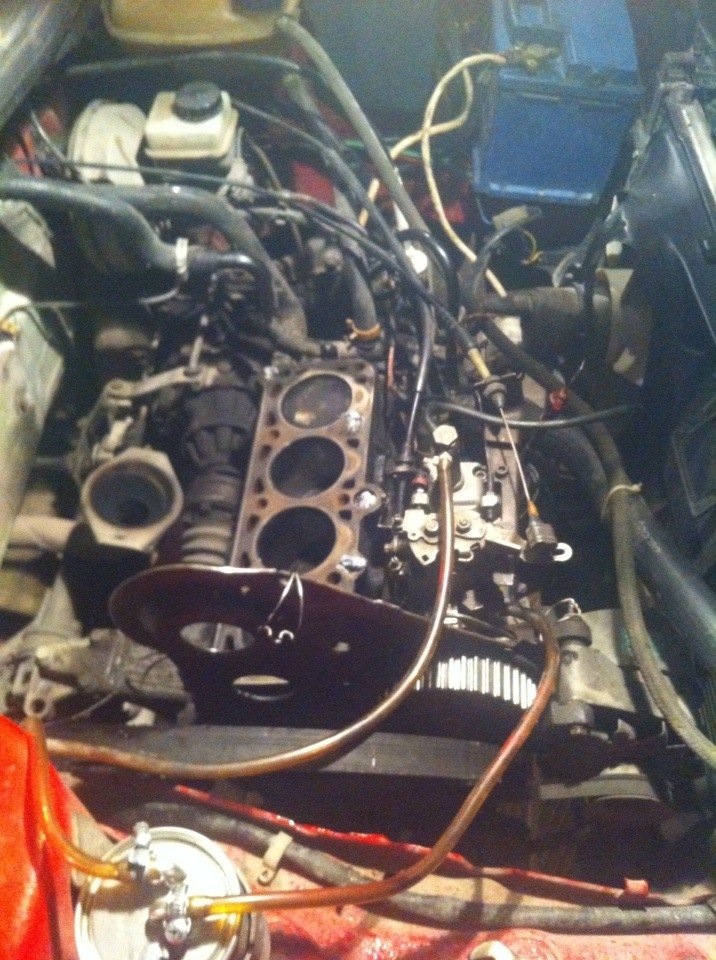

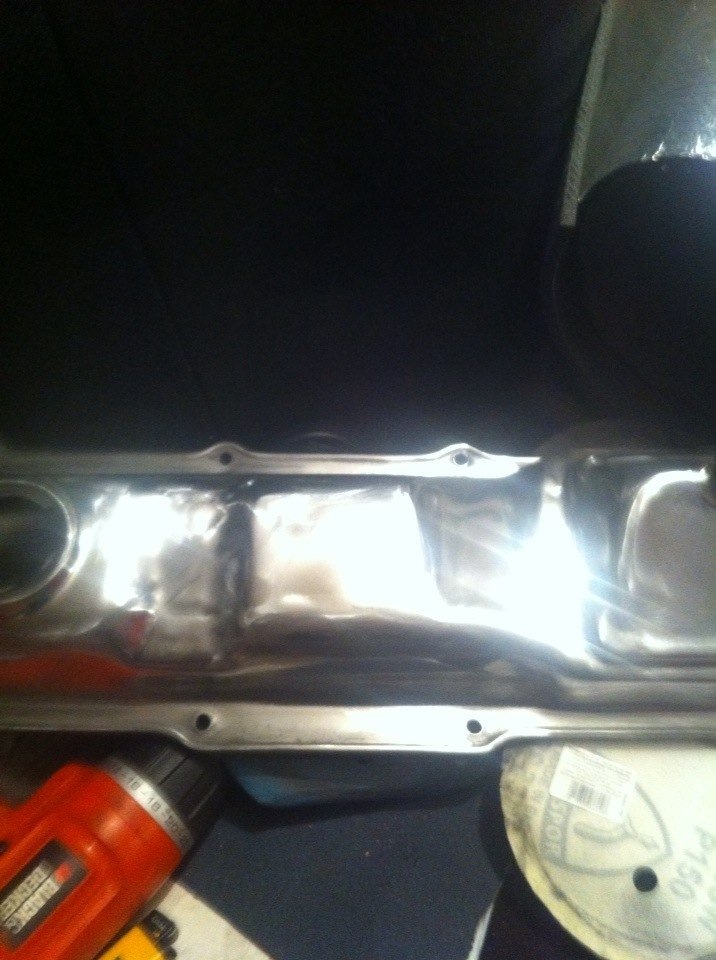

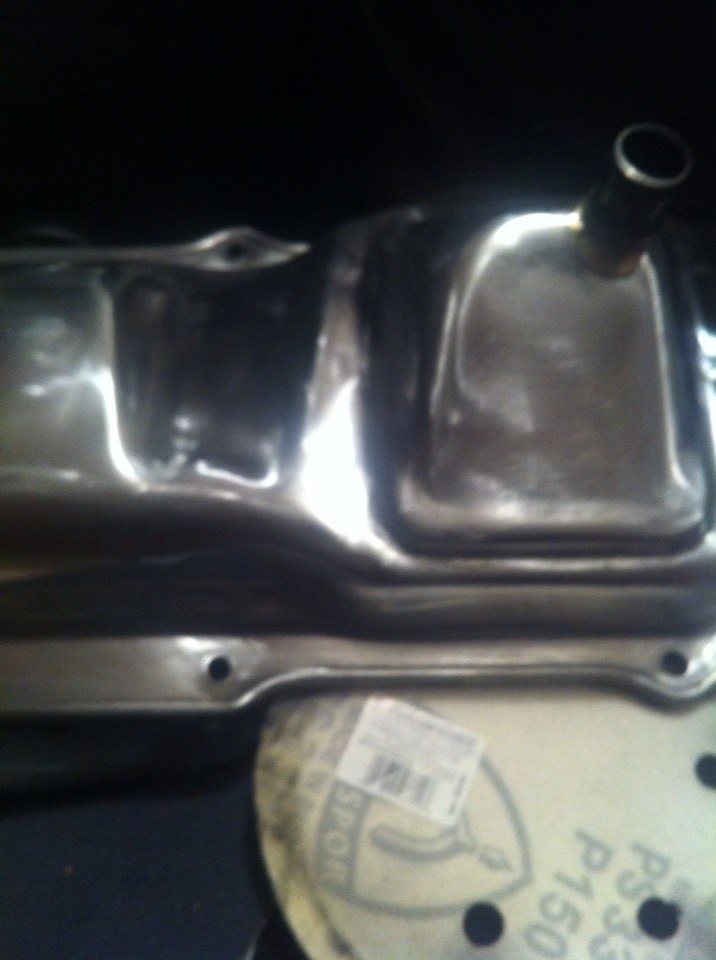

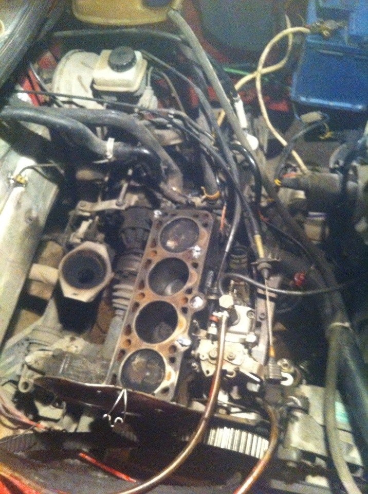

А когда менял распылители на форсунках оказалось что вся проблема с термостатом была в пробитой прокладке ГБЦ, заодно и клапанную крышку полирнул)

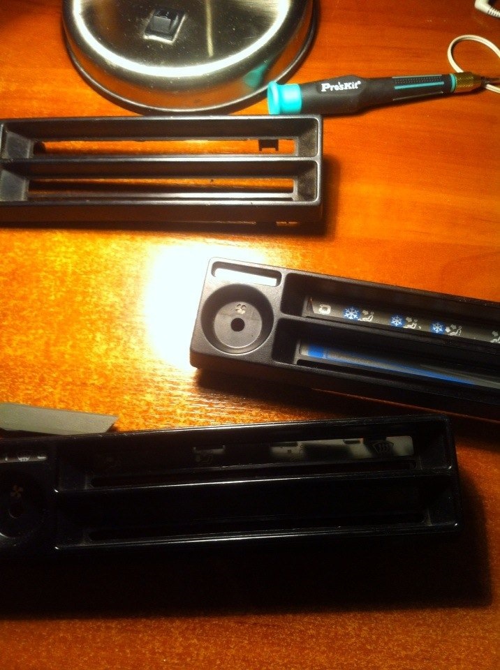

Недавно раздобыл панельку печки с кондеем, взял за копейки, но она была поломана, я с помощью 2 поломанных обычных собрал 1 кондейную(п.с. вся внутренняя часть похожа но немного отличается, так что помучатся пришлось чтоб всё встало ровно).

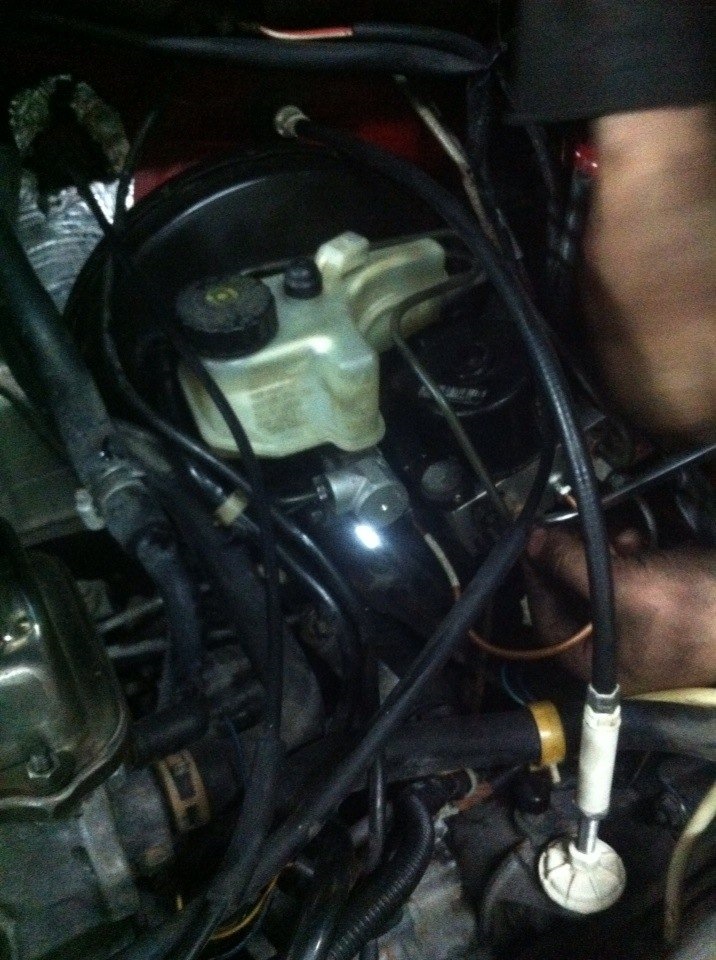

А так же у меня уже как пол года тёк ГТЦ, решился на огромный шаг по вживлению ABS+EDS от пасси б4 но об этот наверное попозже. всё почти болт он.

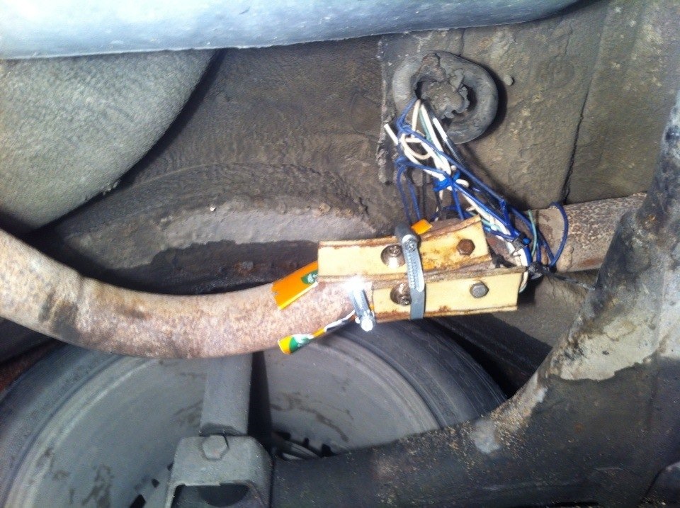

А в один прекрасный момент у меня отвалилась банка) сделал на время такой колохоз, что б в салон выхлоп не затягивало(всё импровизация из найденых запчастей в гараже :)) так езжу уже месяца 2 и всё держится, незнаю как не спрашивайте))) остался только резонатор.

В колесо железняка чтоли залезла? У меня на днях вообще взорвалось.
