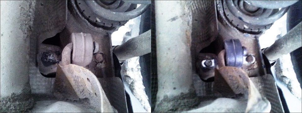

Давно уже раздражает до бешенства вибрация выхлопной трубы на холостых. Вот тоже решил их поменять заодно со шрусом. На разу как говорится)
Теперь выхлопная труба приподнялась почти на 2см. Никакого постороннего звука. Нарадоваться не могу!
JP GROUP 1121601700 Резинка глушителя 2шт
JP GROUP 1121601200 Кронштейн 1шт
VAG N01508315 Гайка 2шт

Вот это я имею в виду. hostingkartinok.com/show-…ce147bdf5bd15286f6ce03b9a обведено красным.
Не могу через нее резинку снять
Это понятно. От кузова я открутил конечно. сама резинка с глушака не снимается. штырь на котором она сидит, очень широкий в конце. И она не слазит с этого штыря. как резинку с него снять?
Подскажи пожалуйста, как снять резинки с глушака? Проушина глушака как-будто заклепана на конце. У тебя на фото это хорошо видно. У меня так и не получилось снять старую, не говоря о том, чтобы новую одеть
Болтами к кузову крепятся.

Подскажи проблема проявлялась на ХХ а при нажатии на газ вибрация пропадала? И вибрации была слышна только с салона? Просто у меня есть тряска думаю тоже махнуть резинки!
Какой двигатель? бенз или дизель?
я резинки поменял и вибрация пропала))
Дизель
Конечно меняй! Мои растянуты были сантиметра на полтора!
Уже купил буду менять после выходных!
После замены изменилось что?
