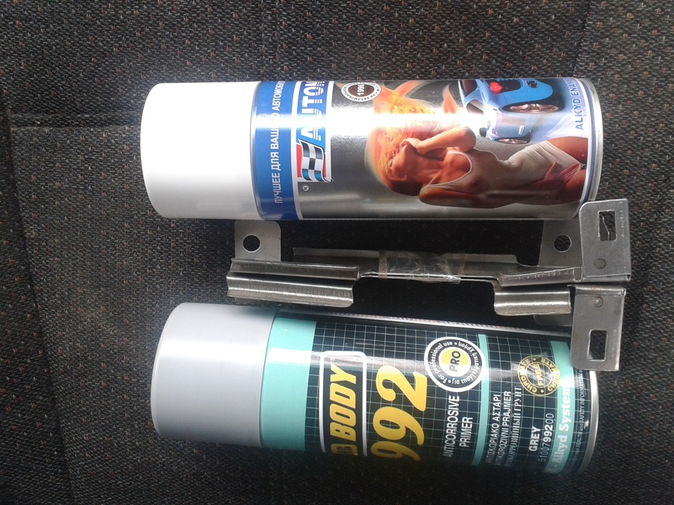

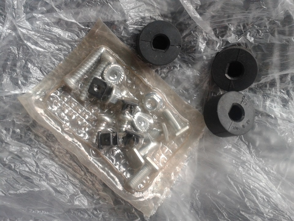

Появилось немного свободного времени, чтобы заменить купленную радиаторную решетку . Заранее приобрел всякую мелочевку для установки, чтобы потом при сборке не было никаких сюрпризов и не тратить на это время .
Крепление заранее загрунтовал и покрасил (в несколько слоев )

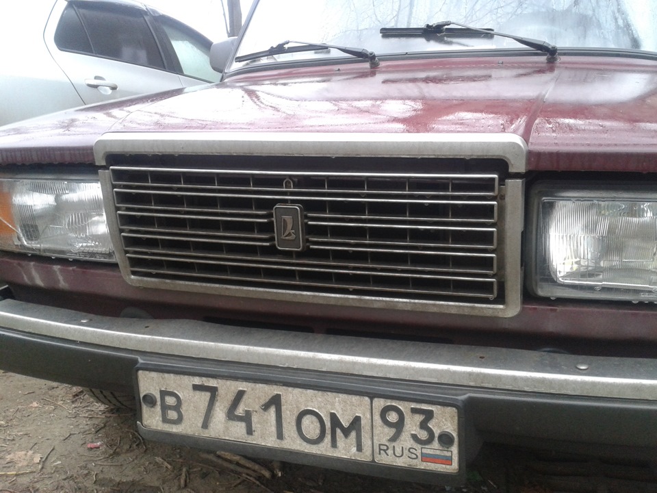

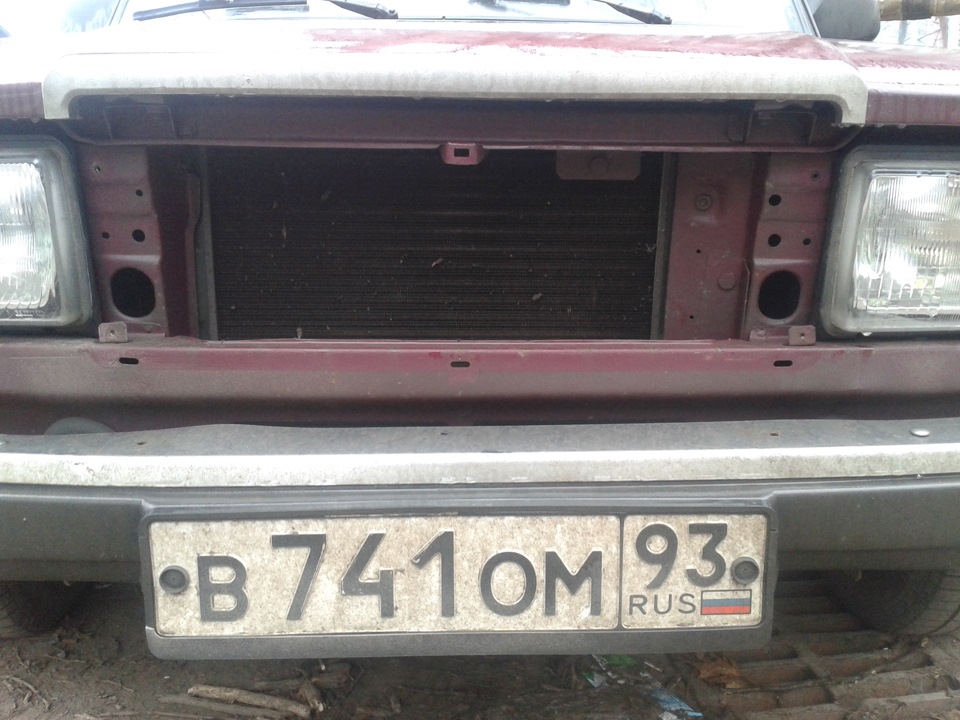

Снял старые крепления решетки радиатора, открутив по 2 болта на каждом креплении .
Ну и открутил верхнюю часть — 4 гайки ключом на 8 мм .
Далее все собрал в обратном порядке

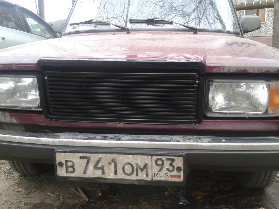

Встала решетка без каких либо проблем .
Ну и небольшой нюанс — бросаются в глаза шурупы, т.к. краска осталась думаю в ближайшее время их задуть .

Куда три круглые резинки ставятся
Ставятся под длинные саморезы, которыми крепится решётка радиатора к кузову.
есть такое в планах ! в алмазную крошку думаю .
Сабли на бамперах тогда надо в чёрный перетянуть
