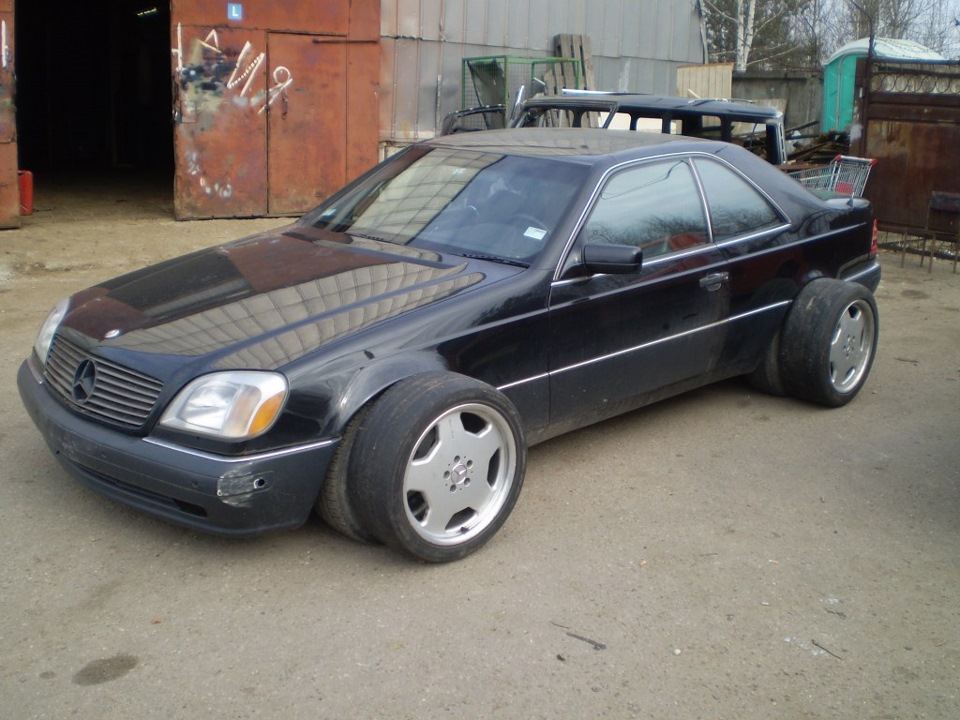

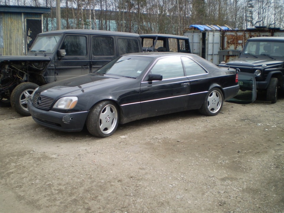

Решили примерить на купе давно хранившиеся оригинальные AMG колеса, с моего прошлого 140, которые заказывали в свое время специально для 140, только седана, зад шире 9.5, перед уже 8.5 все выглядело великолепно, но то в седане, там арки уже…Поставили, посмотрели, покатались, все понравилось, реши оставлять!Нужно будет купить только новую резину, раньше перед был 255-40 зад 275-40, сейчас хочу перед 245-45, а зад оставим 275-40!

На этих колесах допускаются два размера перед 245-45-19 и 255-40-19, зад 275-40-10 и 285-35-19 и выбирал из тех соображений чтобы профиль был выше, так как дороги у нас ужас, да и спереди если честно то 255 широко, на зад тоже, 275 за голову хватает!
сорри, а зачем правильный размер резины спереди менять на меньший? не вижу логики…
Это его! спору нет)))
