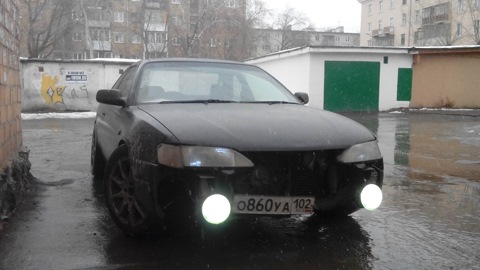

Итаак)выходные, как бы это не было прискорбно подошли к концу…НО есть одно крутое НО -я сделал много всего хорошего)))Итак подробнее.
1.Установил обратно проставки 20 мм
2.Раскоксовка
Долго думал стоит ли ваще пробовать, а потом как то оно само так получилось) во первых потому что раскоксовка досталась бесплатно(отдала мне за красивые глаза Kazzza), во вторых двигатель итак задыхается уже, так что уже не наврежу, тем более расход масла до раскоксовки порядка литр на полторы тысячи км.Раскоксовка лавр, особо ничего интересного нет, все делал по инструкции)
3.Замена масла
Масло решил взять недорогое, так как оно жрётся двигателем, но вроде не очень то и плохое.Плюс то что доктор прописал еще с завода 5В-30
4.Установил фендеры
Фендеры пришли пару дней назад, радовался как дитя)то что было порезано вырезалось, залепилось пока что силиконовым герметиком, просверлилось и приклепалось)красота)

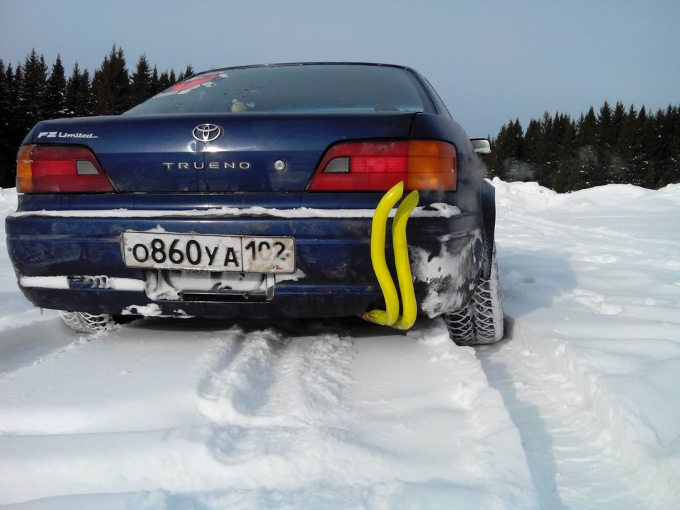

5.БОСОЗОКУ выхлоп
Сварил выхлоп аля босозоку)мне нравится, я хочу и все тут!
дополнительно чтоб не орало все это произведение искусства был врезан резонатор ваз 2110 в районе бака

Тому кто угадает из чего сделан босозоку выхлоп +1 к карме)

добрый, а фендера где заказывал и цена?
Привет.русская артель, для драйва скидка, с доставкой 2500 получилось
2шт. я так понемаю?
Все 4))
не дорого, а ссыль есь?
Самое дешевое что я нашелwww.russ-artel.ru

Блин нафига так то? =)
Надо было из прямых труб варить выхлоп, эффектнее смотрелся бы!)
Да по моему итак неплохо даже))
вот маньяк-то. тазоштаны приварил?
Ага, +1 тебе к карме)
