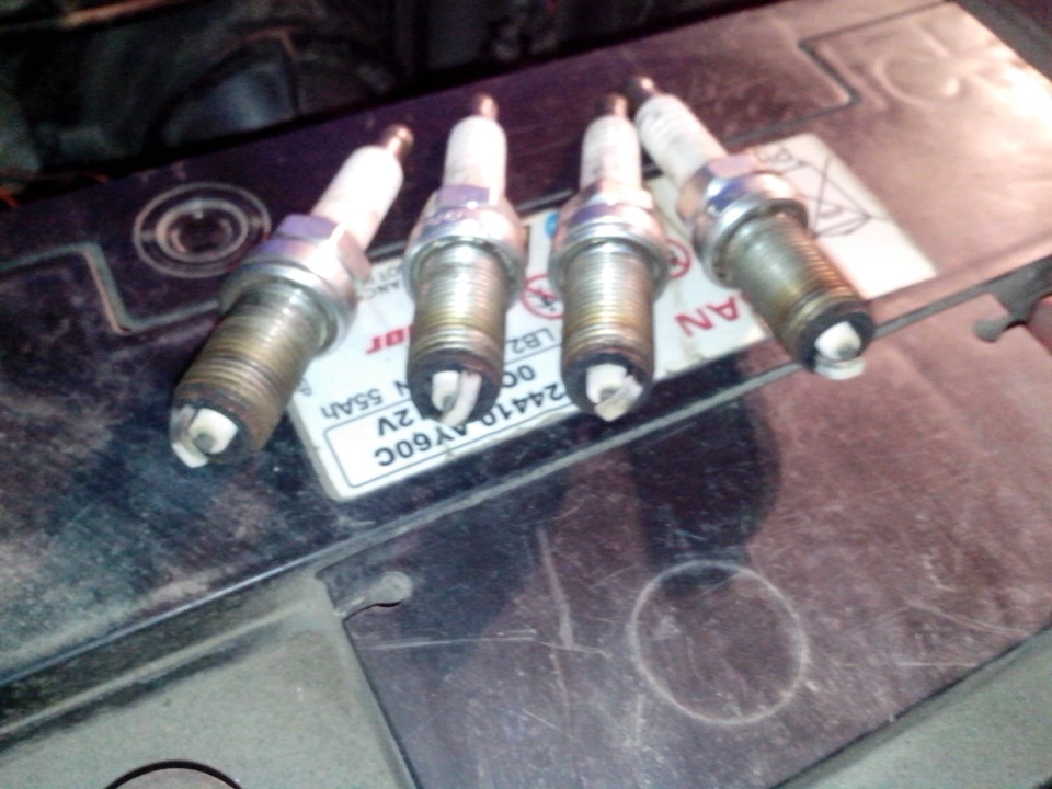

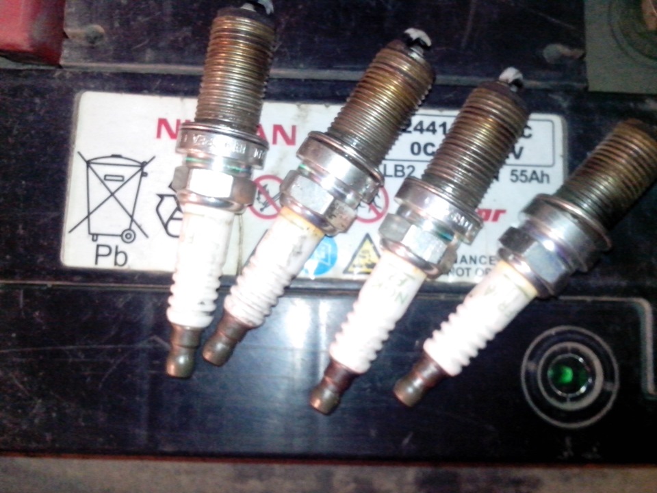

Свечи NGK 6376 — 135 х 4 рублей

Свечи оригинальные стоят также, и в коробке тоже NGK, только с японского, а не с французского завода (это если кому интересно).
