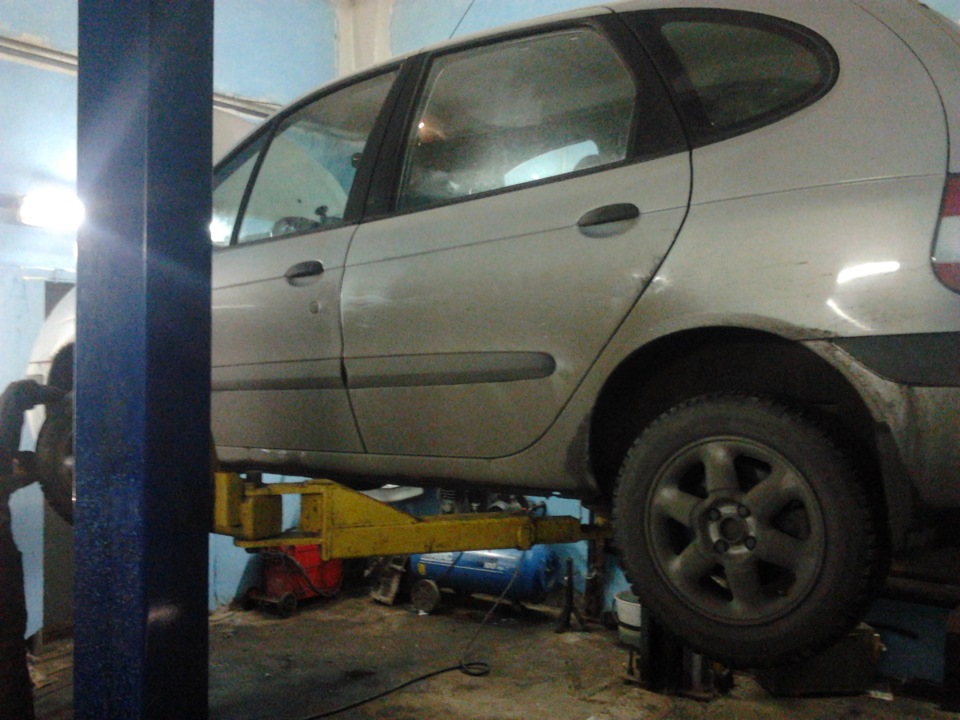

Ну вообщем утром собрались и поехали. Ничего не предвещало беды. Вот пролетели 80 км и мы уже в областном центре. Решил сначала высадить девушку с ребёнком, пусть пока гуляют по магазинам, а я бы тем временем отвёз друга с его отцом. Ну и вот выбрам место для остановки и высадки девушки, нажимаю на педаль тормоза, а она подло без сопротивления падает в пол, машина продолжает движение О_О Сразу же хватаю ручник и медленно поднимаю его. Слава богу остановился без последствий! Ещё раз понажимал на педаль тормоза — тормозов нет. Предположил, что лопнул тормозной шланг. Посетили неприятные мысли о том как же мне добираться до дома, до которого более 80 км? Решил для начала довезти друга до места их высадки и попутно искать сервис. Включил аварийку, воткнул первую передачу, положил руку на ручник. И вот так неспеша добрались до нужного нам места. Высадил друга с его отцом. Рядом был магазин автозапчастей, зашёл в него и купил тормозной жидкости. Подхожу к своей машине и вижу что через дорогу находиться автомойка и автосервис. В надежде, что в выходной день они работают побежал туда. На моё счастье они работали, договорился, чтобы они глянули мою машину. Вообщем через 15 минут машина была уже на подъёмнике.
Заключение: лопнул тормозной шланг на переднем левом колесе, как я и думал. Автомеханник объяснил мне, что судя по всему шланги новые, но установлены были не правильно и в итоге перетёрлись.
Отправился я искать тормозные шланги для реношки. Сначала позвонил в магазины, в которых раньше бывал и у меня имелись их визитки, но в этих магазинах в наличии шлангов не оказалось. Автомеханник посоветовал мне ещё 3 магазина, но номеров телефонов их небыло. Я вызвал такси и поехал в эти магазины. В первых двух магазинах шлангов тоже не оказалось и вся надежда была только на последний третий магазин. И о чудо — в нём шланги оказались. Урааа :) Я довольный на такси вернулся в сервис и мне через 30 минут сделали тормозную систему. Я был рад, что нашёл нужные мне запчасти, сделали всё оперативно и был рад тому, что вернусь сегодня домой. А ещё был особенно рад тому, что тормоза пропали при небольшой скорости в городе, а не на трассе. Спасибо судьбе!

Добавил описание расположения сервиса. Может позже выложу контактные данные этого сервиса, если найду визитку. Подвеску я делал в другом месте — позже будет БЖ.
У меня на первом сценике была похожая история, только перетиралась металлическая тормозная трубка заднего правого колеса. Она иногда соскакивала с пластиковых защелок на задней балке и от вибрации со временем перетиралась(менял 2 раза). Так что периодически надо следить за тормозными трубками и шлангами, не соскочили ли они с крепления и на своем ли месте находятся.
Вот и у меня то ли соскочил шланг, то ли вообще его в зашёлку в эту не установили. Сейчас лишний раз заглядываю и проверяю всё ли на месте.
