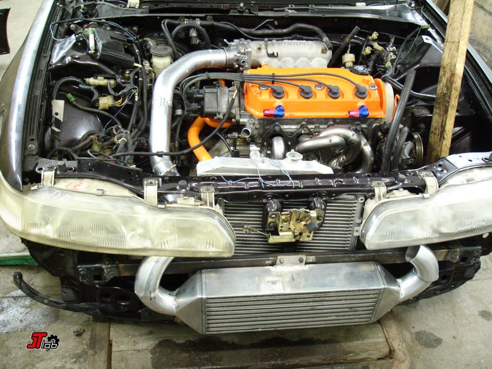

Здесь не будет фото о том как поставить китайский турбо кит, т.к. все делается по машине с учетом всех мелочей и особенностей, а так же для максимальной эффективности. Кузова старых Хонд сделаны таким образом, что пайпинг очень неудобно проводить без кузовных работ и его длина при этом увеличивается катастрофически.
Мы выбрали другой, более тяжелый путь — спрокетировать минимально возможный по длине и количеству изгибов пайпинг, а мешающие детали зименить и переместить.

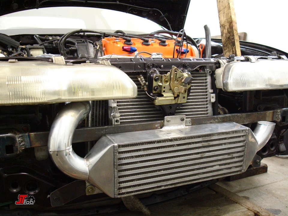

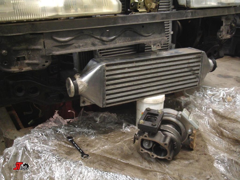

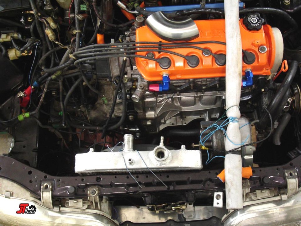

Итак, решено турбину смешать максимально близко к интеркулеру и провернуть таким образом, чтобы она задувала напрямую в интеркулер, холодная ветка пайпинга пойдет от кулера напрямую ко впуску. Для реализации этой задумки нужно заменить радиаторы ОЖ и кондея, кстати, системы ГУР и кондиционер конечно останутся.

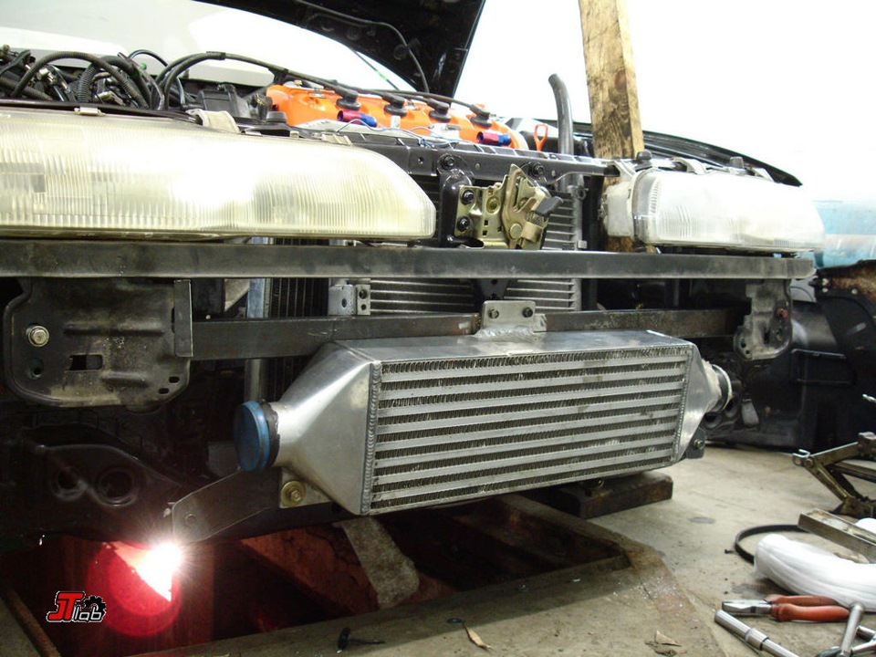

Макетируем положение интеркулера и определяем мешающие и недостающие детали.

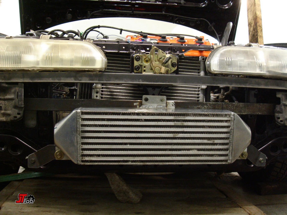

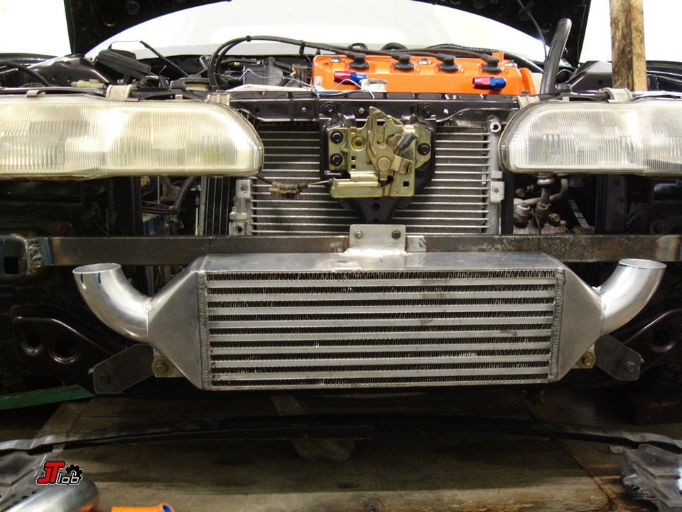

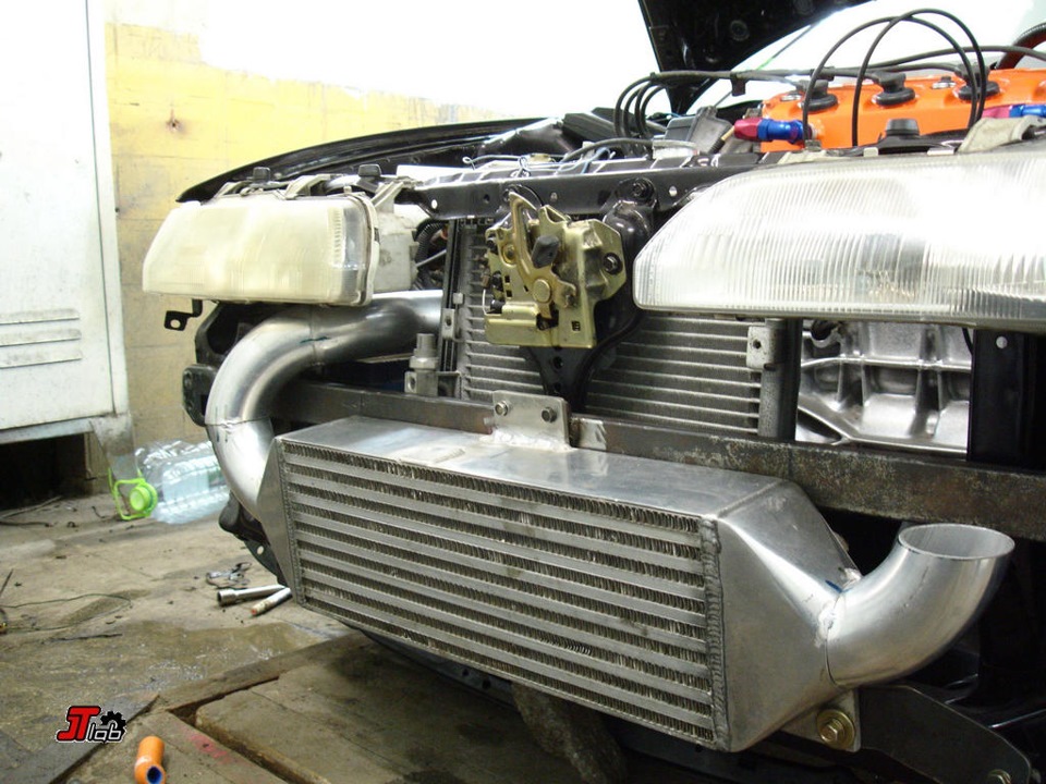

Для крепления интеркулера и прочих деталей, а так же для увеличения жесткости кузова ввариваем распорку между проставочными чашками лонжеронов.

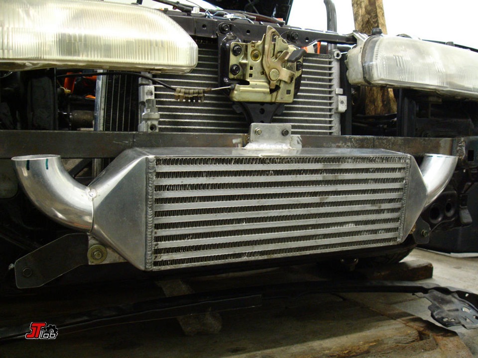

Изготавливаем уши крепления интеркулера и крепим его. Попутно отрезаем ненужные уши кулера.
Изготавливаем и прихватываем на точки новые патрубки интеркулера.

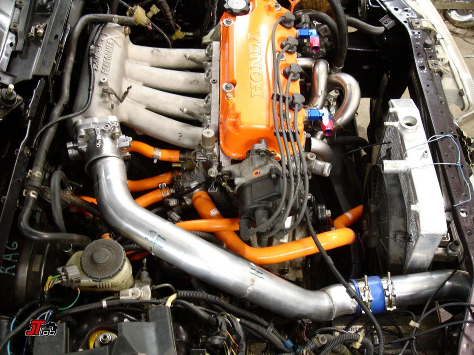

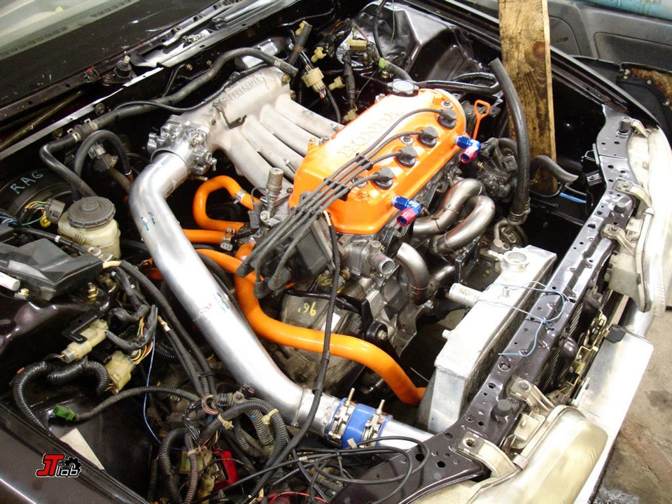

Далее ведем холодную ветку пайпинга, обходя все мешающие узлы и оставляя место для сопуствующих систем. Попутно устанавливаем новый впуск Edelbrok, т.к. он имеет другую геометрию.

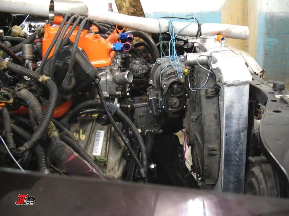

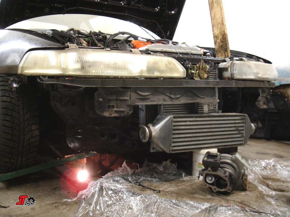

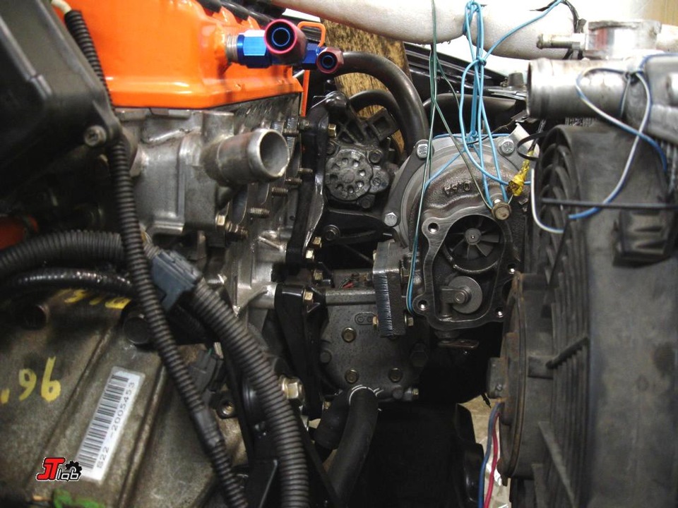

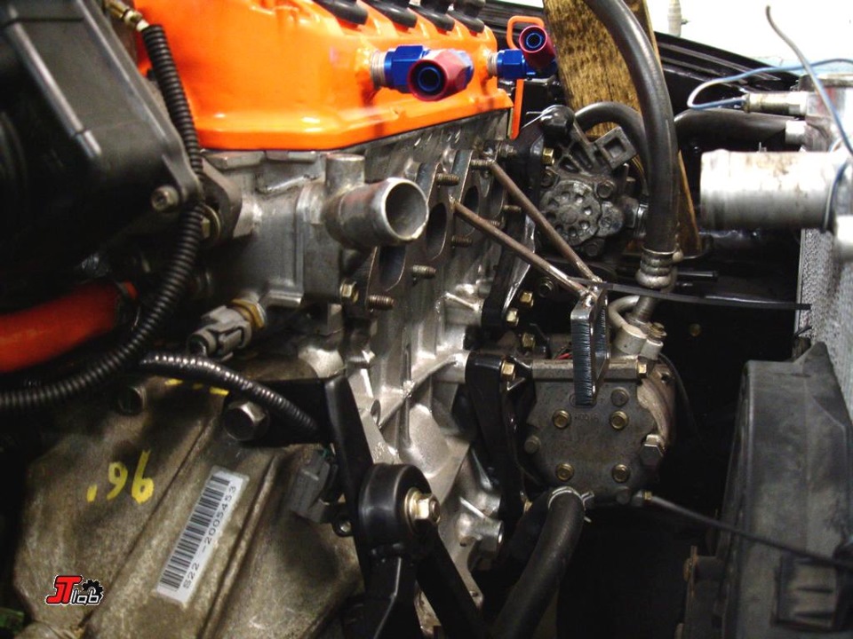

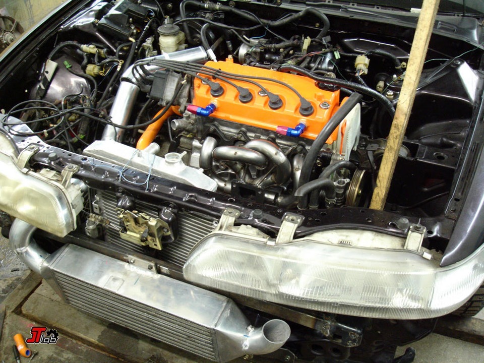

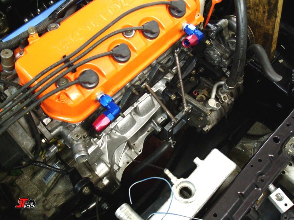

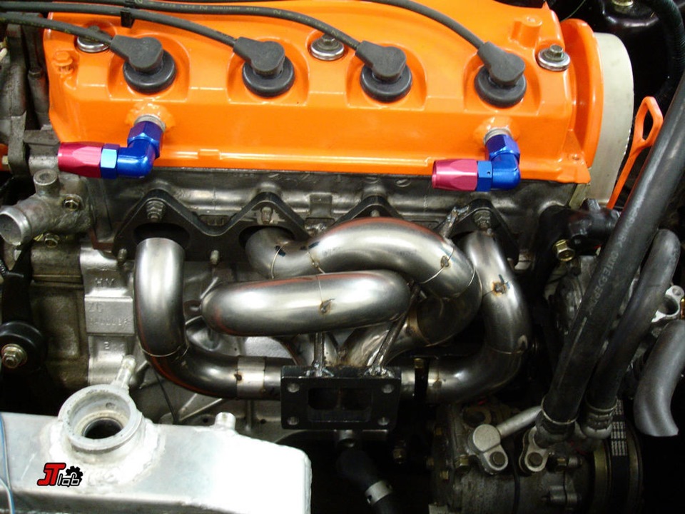

Макетируем будущее положение турбины.

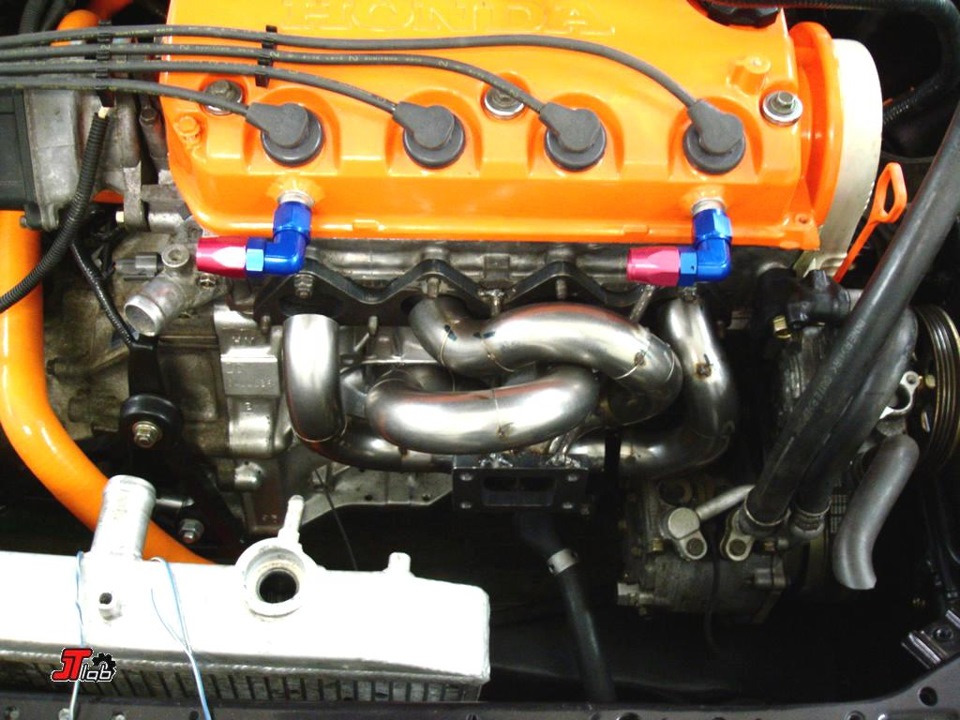

Фиксируем взаимное положение фланцев ГБЦ и турбины.
Турбо коллектор в работе.

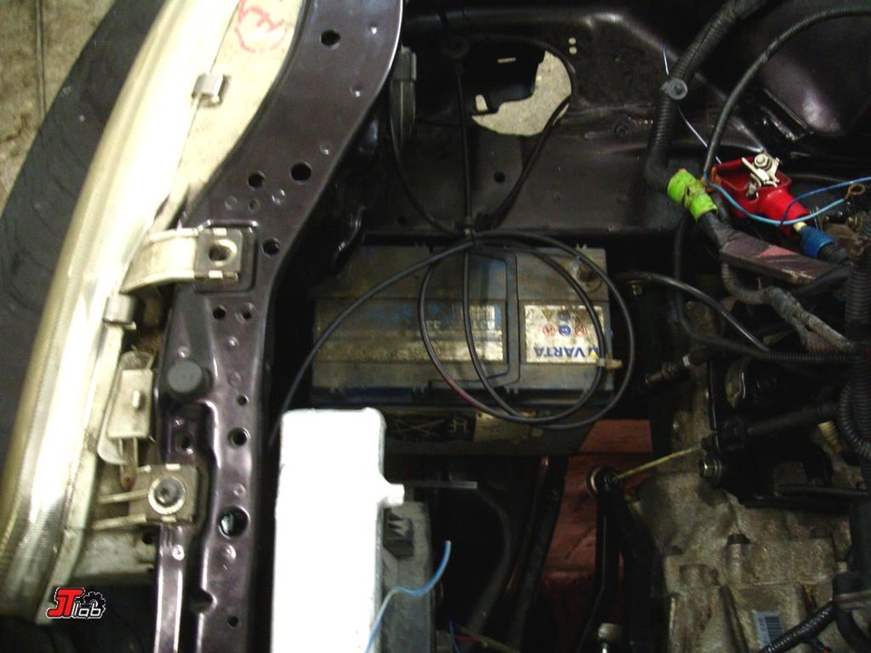

Аккумулятор переехал, т.к. по его старому месту пройдут более важные системы.
Но его новое место еще уютнее прежнего.

Переезд аккума улучшил центр масс)) крутой проект!

круть!Как быть уверенным в герметичности швов в новом пайпинге?
Опрессовка показывает, но вообще не особых сомнений, т.к. аргон позоляет контролировать сварочный процесс…
