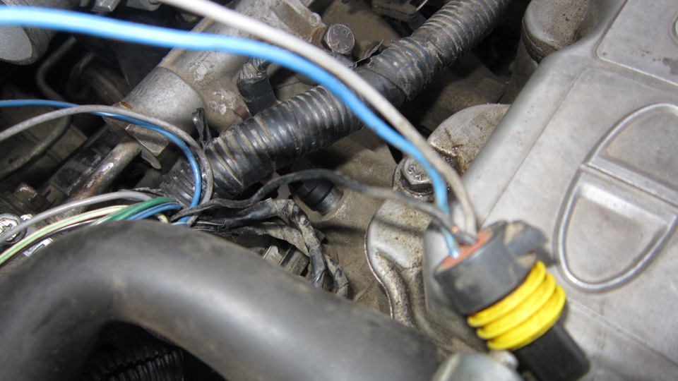

Приветствую всех! Началось с настройки СО когда мастер мне сказал что земля на ДДЗ гуляет где то, а проявлялось это тем что пошевелив жгут основной под капотом возле воздухофильтра, обороты плавать сразу принимались. Ты говорит проводок найди и припаяй к нему соплю на корпус. Я типа ага замучу.
А сам дождался погодки потеплее и вышел на улицу где раздербанил жгут проводов и упорно начал искать этот плавающий контакт.

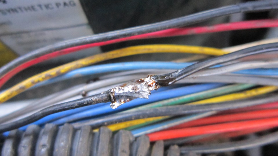

Нашел в итоге два места с установленным заводским сжимом, на одном 3 конца зажато, на другом чатыре.
Ну херли нашёл, разобрал дак паять надо не скрутки же делать снова, поставил все разъёмы на места и перегнал Крокодила к оконцу своему, из которого выкинул удлинитель с паяльником (сугробы блин капец там).
Вся затея заняла пару часов, благо на улке -5 кайф. По итогам буду наблюдать и делать выводы, но после прогрева пошевелил жгут как раньше, обороты не шелохнулись, победа типа!

Там без скруток не обошлись бы никак
Вот и я думаю… Может они где в салоне и есть, но под капотом их нет…

И ты молодец, кстати как, помогла пропайка?
Ну, я особо плавания оборотов не замечал, оно было не значительное, иногда просто обороты зависали. После пропайки зависания пропали, да и как-то ровнее двигатель стал работать
