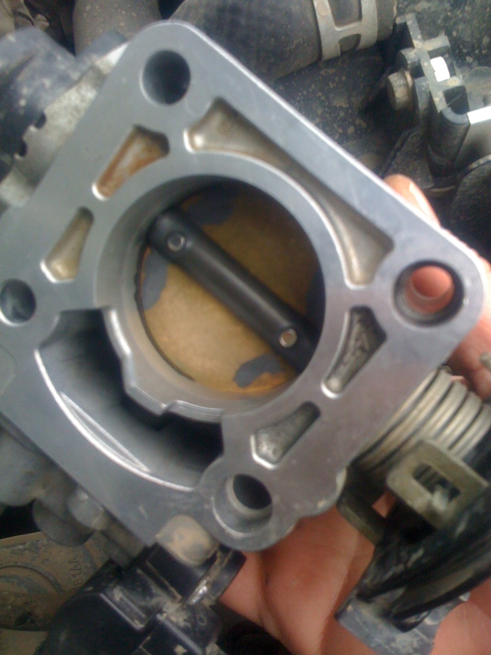

Третью неделю воюю с Джипиком, ерундит на холостых и все.
Я ему и свечи поменял, и с катушками поколдовал, и дроссельную заслонку почистил
и форсунки промыл
и датчик распредвала нашел, клеммы протер, и датчик охлаждающей жидкости тоже нашел, клеммы тоже протер, и датчик распредвала нашел и не смог пока долезть до него)))))

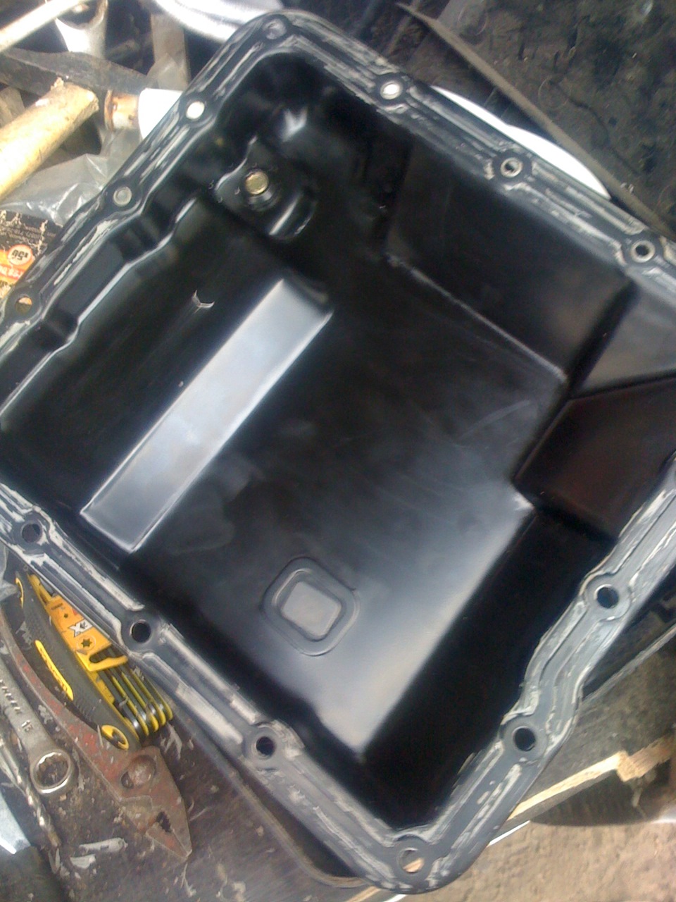

Вчера поменял масло в автомате(ну а вдруг)
При замене больше вего порадовал магнит, он там просто лежит на своем месте и собирает металлическую грязюку.

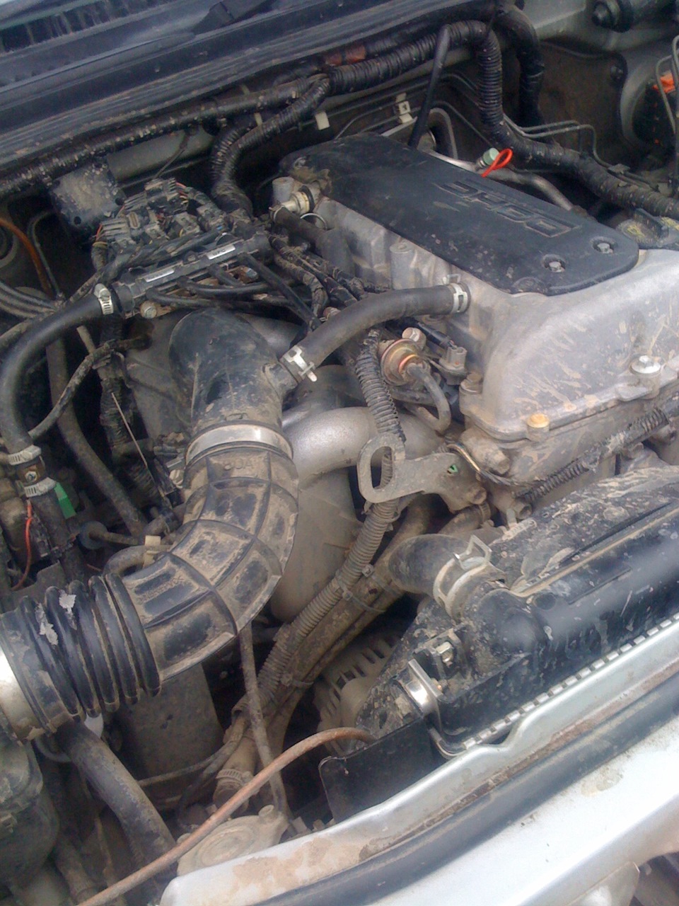

А проблема следующая, когда двигатель прогревается до рабочей температуры холостые становятся нестабильны(как будто пробой в зажигании) на газу вообще чихать в воздухан начинает при нажатии на газ с холостых.
Форумы говорили, что есть несколько вариантов Датчик коленвала, датчик распредвала еще может быть датчик температуры охлаждающей жидкости?
Мои мозги кипели пару недель, вчера все таки решился смотаться на диагностику, подключили компьютер и что вы думаете — все хорошо, ошибок нет, все датчики работают как надо?
А проблема есть?
Начитавшийся форумов я знаю что датчик коленвала не выдает своей болезни компьютеру, а вдруг не он?
Еще смутило то что руку не удержишь на клапанной крышке — очень тепло, но может так и должно быть? вроде не кипит?
Так что на сегодняшний день у меня прост кипит мозг?

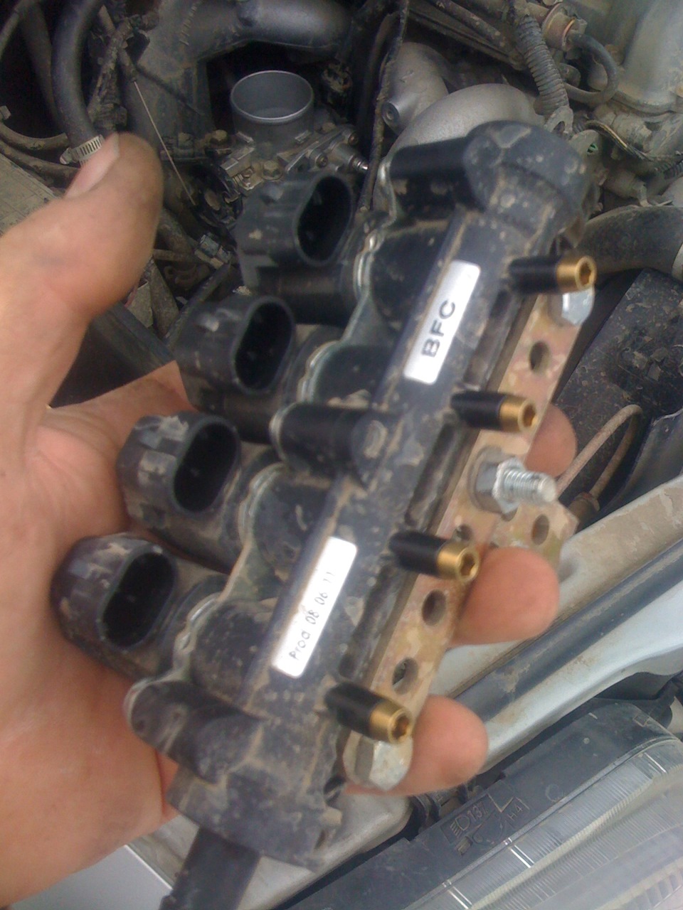

Таже хрень. Но у меня газовая установка. Лечу каждые 20 тыщ регулировкой клапанов. А ещё при включении задней сразу глохнет. От как тока глохнет, сразу проверять компресию …
Да у меня тоже с газом, даже думать не хочу что это могут быть клапана, хотя похоже, при нагреве все это дело начинается((((((((((

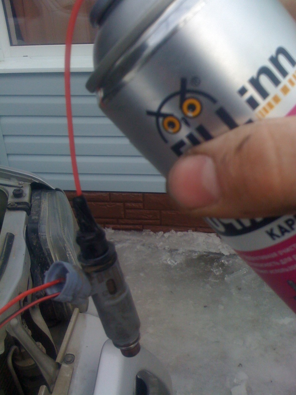

воздух может где подсасывает после нагрева ? шланчики все проверил, трещин нет ?
После промывки форсунок накасячил, подсасывало, но вроди бы поправил, на слух и вид не могу больше найти подсосы
бери эфир и пшикай в местах возможного подсоса
Я бы взял, но не знаю как он выглядет)))))
